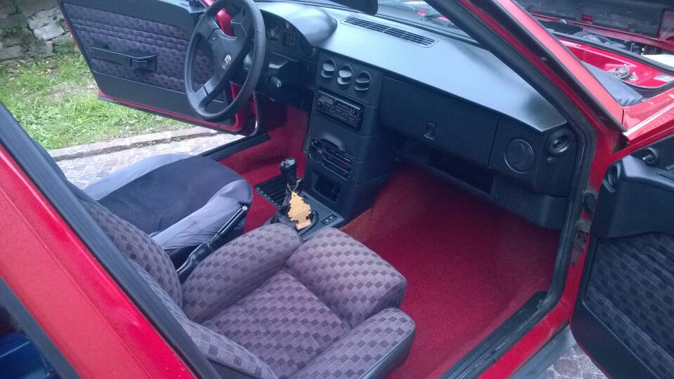

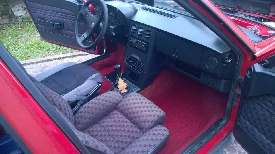

Gli interni non sono male, anche se avendo trovato dal tappezziere IL TESSUTO ORIGINALE, farò rifare i sedili anteriori, al pari del volante (ha la pelle rovinata!).

Che bella bestiolina la qv 1.7,
niente mezze misure, moquette rossa e sedili viola
come una coupè 2 posti o una supercar dell'epoca :)
Quella struttura di sedile, con minime modifiche a imbottiture e nuovi tessuti,
sono poi stati riusati qualche anno dopo anche sulle 33 imola.
Sono belli da vedere ed esaltanti da usare (aspetto e senzazione sportività)
quanto ergonomicamente scorretti (con i metri di oggi) ma glielo si perdona volentieri.
A gusti miei come ergonomia migliorano se si ritoccano i 4 spessori
di fissaggio al pavimento, in pratica si alza di poco gli spessori
davanti (3-5mm) e si abbassa delle stessa quantità quelli dietro,
per inclinare un minimo la seduta.
Ciao a tutti, .... ora guardando la foto mi sono accorto che lo sportello lato autista e' uguale a tutti gli altri ..... e' normale?
Non mi ricordo se il 1.7 qv avesse il pannello interno come quello della 1.5 qv
