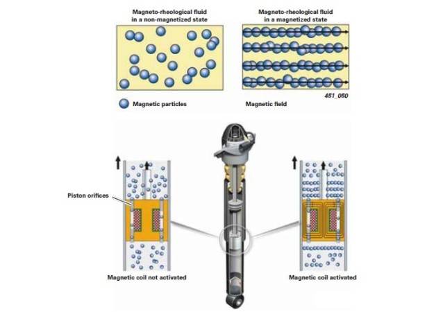

SOSPENSIONI MAGNETICHE: COSA SONO E COME FUNZIONANO?
Nelle sospensioni magnetiche il pistone dell’ammortizzatore è immerso in un fluido magnetico, il cui campo è controllato da un elettromagnete. Facendo variare la “potenza” dell’elettromagnete è possibile generare un diverso tipo di resistenza del fluido e quindi creare una risposta variabile dell’ammortizzatore alle sollecitazioni a cui è sottoposto.
La potenza dell’elettromagnete viene fatta variare dalla centralina dell’auto che riceve continue informazioni da particolari sensori posizionati sulle ruote che rilevano la velocità, il tipo di terreno percorso e l’attitudine del guidatore, sia essa più sportiva o più rilassata. In base a questi parametri, la centralina “calibra” in maniera continua la rigidità dell’ammortizzatore, rendendolo maggiormente rigido, appunto, nel caso in cui si stia percorrendo una strada con asfalto regolare e con un piglio sportivo, e rendendolo, al contrario, più morbido qualora si stia affrontando un asfalto irregolare e accidentato, aumentando così il comfort di guida.
E’ evidente che la complessità nel realizzare le componenti è molto elevata ed è per questo che, al momento, questo tipo di sospensioni sia montato su vetture piuttosto costose.
