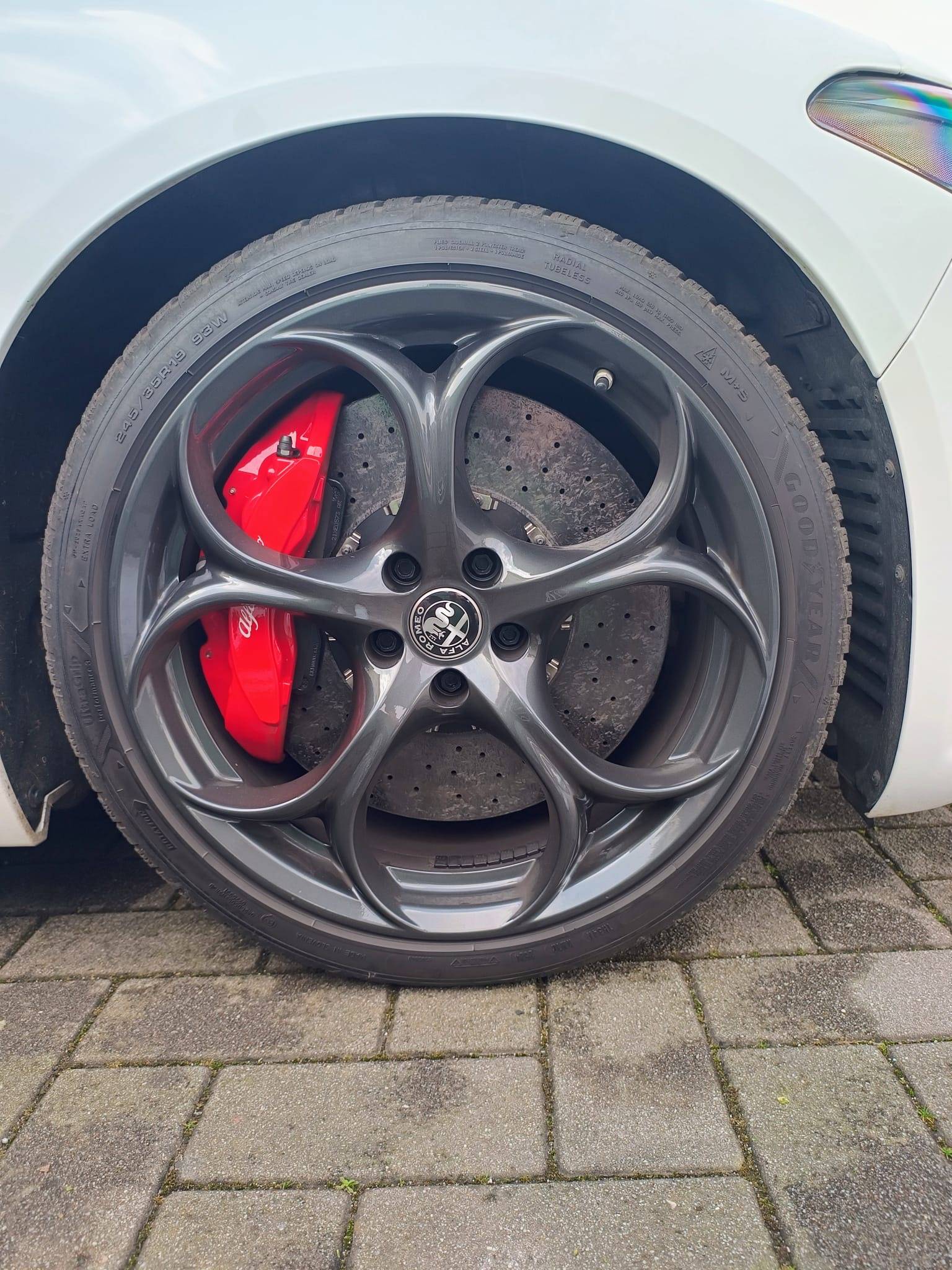

Ciao Don Giulio ,io li ho appena montati da 1 mese, ho messo davanti e dietro , sinceramente ? perché non li ho messi prima, poi dipende se hai il piedino pesante o no, io mi trovo bene , fai le prime 3/4 pompate a fondo poi iniziano a frenare ancora meglio, perché piu si scaldano e piu frenano bene ti metto due foto . se vuoi info scrivimi pure. se lo fai fallo montare da un officina Alfa romeo , xche abbiamo avuto dei problemi ,poi risolti con la centralina abs , almeno ti dico cosa devi dirgli , xche se e il primo upgrade che fanno su una quadrifoglio .... tribulano.
