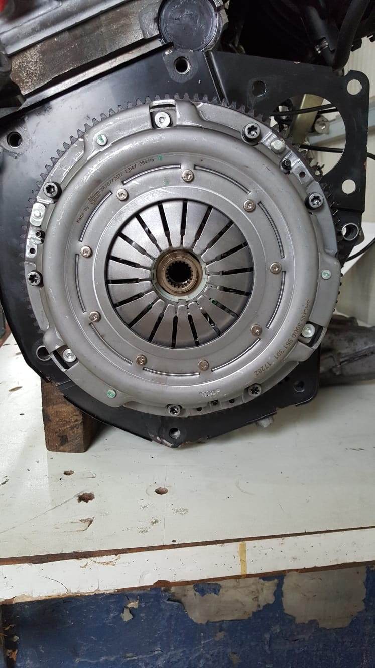

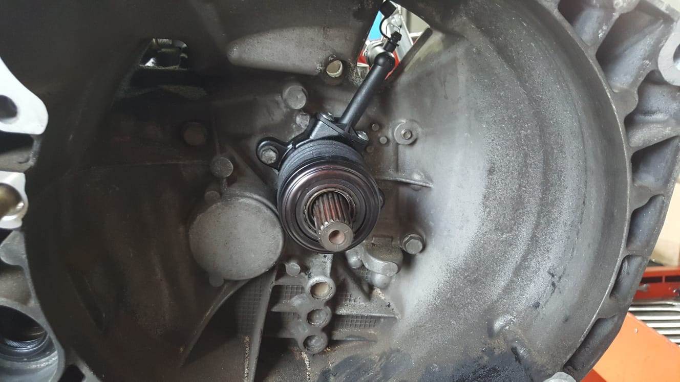

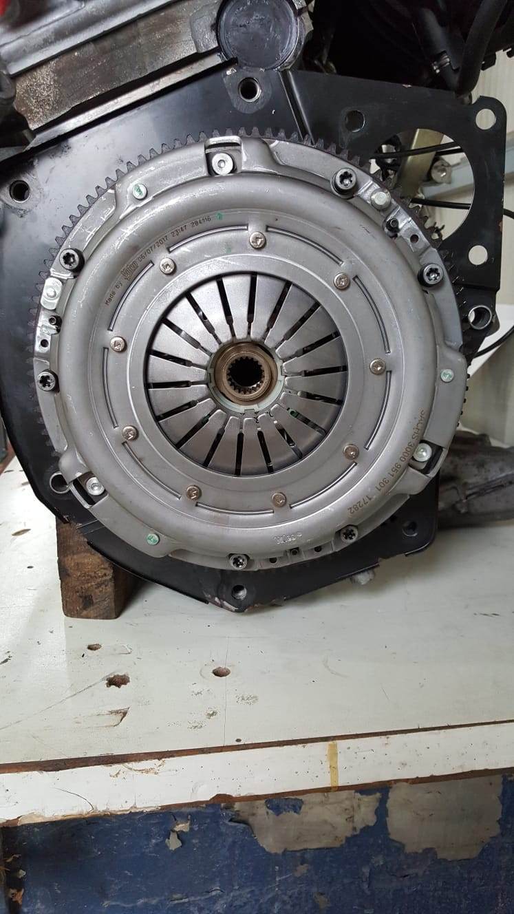

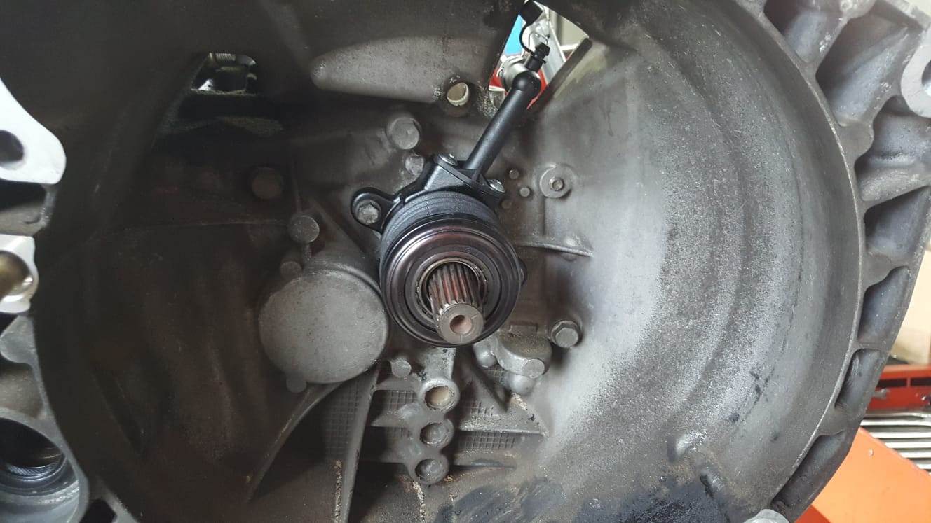

Visualizza allegato 207477 Visualizza allegato 207478
Eh si il meccanico mi ha detto che è quasi arrivata purtroppo comincia a slittare leggermente e quando mi fermo che stacco alcune volte cala di giri e quasi si spegne.
