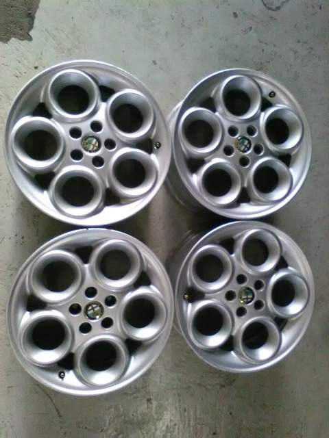

é ovvio che non le trovi per i dischi da 284, queste sono per i dischi da 305x28 e sono Brembo a 4 pistoncini per la Mito QV.
cerchi da 16 ce ne sono forse un paio dalla Gtv/Spider 916 ma la compatibilità é tutta da verificare. Nessun cerchio di serie della 156 monta su queste pinze.
la differenza di ingombro tra queste pinze e quelle di serie é quattro o cinque volte tanto, non se ne ha una idea precisa fin quando non sono montate.
Infatti, non ho idea delle dimensioni. La mia 156 monta questi cerchi
    37.4 KB · Visualizzazioni: 256
quei cerchi non vanno, nessuno di quelli della 156 "normale". solo GTA
Ok, grazie. Dover cambiare anche i cerchi per migliorare l'impianto frenante diverrebbe troppo oneroso economicamente. Mi dispiace, anche se le pinze rosse sono bellissime

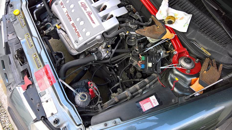

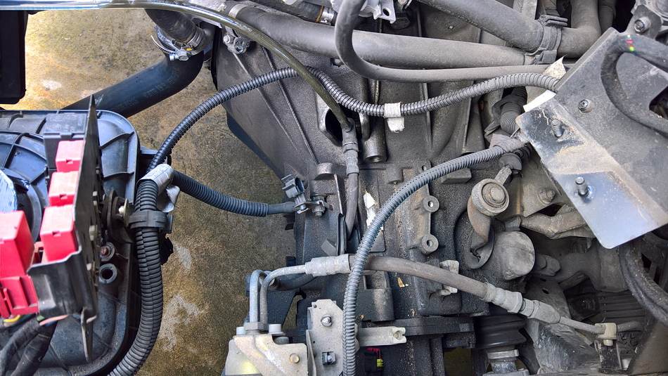

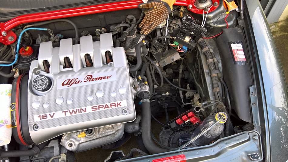

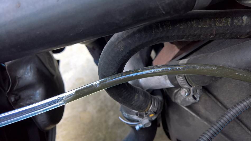

cose che nessuno vorrebbe mai vedere nel circuito idraulico della frizione.
riguardo il problemino alla frizione che avevo da qualche giorno, prima di spendere soldi ho fatto lo spurgo della frizione, questo è quello che ne è uscito.
a chi non l'ha mai fatta, fatela!!
a chi interessasse come fare lo spurgo ho seguito questo bellissimo video che straconsiglio (ci sono anche tante altre riparazioni)
