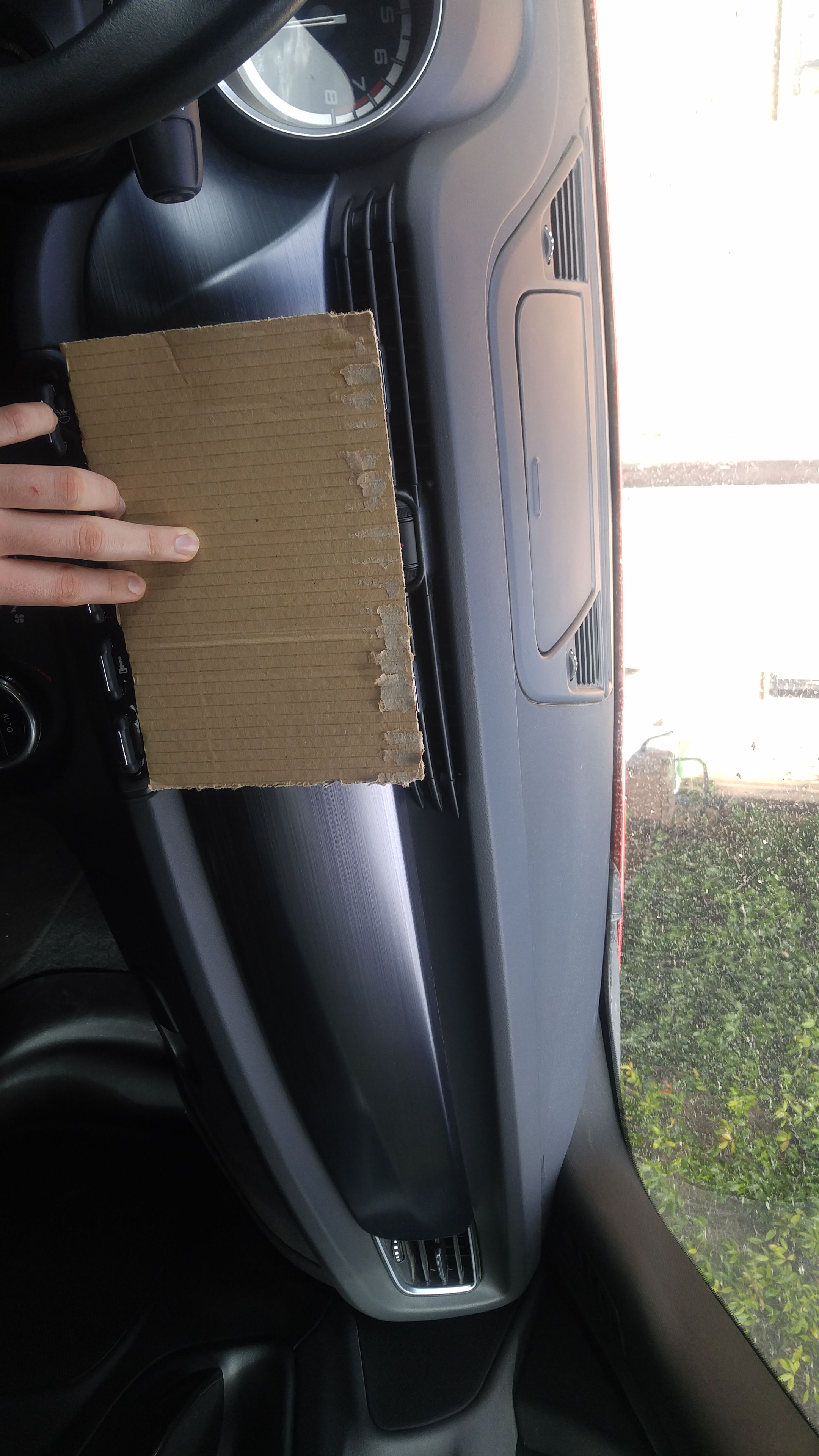

Buongiorno a tutti, ho intenzione di sostituire la radio di serie(la mia non ha ne aux ne usb e si mangia i cd quindi non posso tenerla), stavo valutando al momento 2 opzioni di casa alpine, ho scelto queste in quanto essendo l'unita interna 1 din, credo non mi costringeranno a dremellare mezza plancia per montarle, le 2 opzioni sono:
1)https://italy.alpine-europe.com/p/Products/digital-media-receiver-4660/ilx-702d , per installare questa dovrei sostituire la plancia originale(e sinceramente lo scalino che fanno le plance aftermarket non mi ispira per niente)
2)https://italy.alpine-europe.com/p/Products/digital-media-receiver-4660/ilx-f903d , questa è un unità 1 din interna con tablet a sbalzo esterno, per montarla pensavo di restare con la plancia originale, tappare il buco della radio originale e lasciare solo un buco per il connettore del tablet e wrappare tutta la plancia in modo da avere una buona resa estetica.
come soluzione estetica preferirei 10 volte la seconda, ma le dimensioni dell'unità tablet sono notevoli(9 pollici piu cornice), quindi non so se andrebbe a prendere troppo spazio, ho fatto una prova con un cartoncino ritagliato a misura delle specifiche sul sito alpine ed il risultato è stato il seguente(vedi allegato), che ne pensate? consigli su quale possa essere meglio?

Assolutamente il secondo, novissimo Halo9!!!!!!!
In meno di tre settimane ti chiederai "come ho mai fatto con 5 - 6,5 - o anche 7 pollici"!!!

la mia è una my 2011, ha lo stereo base solo radio cd senza aux ne usb e con le casse scarsissime, comunque al livello estetico mi sa che rende molto meglio l'halo 9, sopratutto perche la plancia dietro resta intatta.

Ciao, si alla fine ho proceduto con l'halo-9, sto ancora ultimando montaggi e rifiniture finali, causa poco tempo da dedicarci, l'interfaccia e le funzioni sono minimal come da stile alpine daltronde, pero si accende in pochi secondi, il suo lavoro lo fa bene, comodo l'equalizzatore differenziato fronte/retro per chi come me ha altoparlanti differenti.
posso dirti che 9 pollici ci possono stare bene, sistemati con la giusta angolazione e altezza, è necessario inventarsi una spece di supporto custom per reggere l'unità, personalmente ho riciclato la mascherina di supporto della radio originale, adattandola a contenere l'unità 1 din, e non ho dovuto tagliare o sfrullinare nulla dell'alloggiamento originale della plancia.

si perchè il discorso è che nel momento in cui passi a un 2 din devi anche comprare la plancia adattata(altri 100 euro mediamente), cosa che io per esempio non ho dovuto fare, comunque metterò qualche foto appena sara montata definitivamente e sistemata come si deve, ancora sono work in progress, purtroppo ho passato le ultime 2 settimane a cercare e riparare una perdita sul circuito aria che mi faceva andare lento quanto un pandino :D
