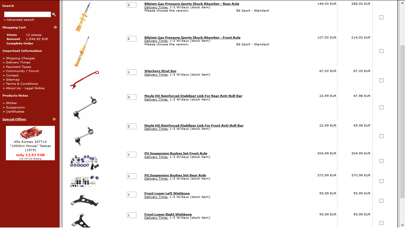

Consiglio per kit boccole e braccetti
Ecco la lista, mancante dei powerflex per le barre e dei braccetti superiori FRAP.
Manca qualcosa?
Vado con l'acquisto?

Ok seguirò la mia solita linea di pensiero.. chi più spende meno spende..
Vado di powerflex.
