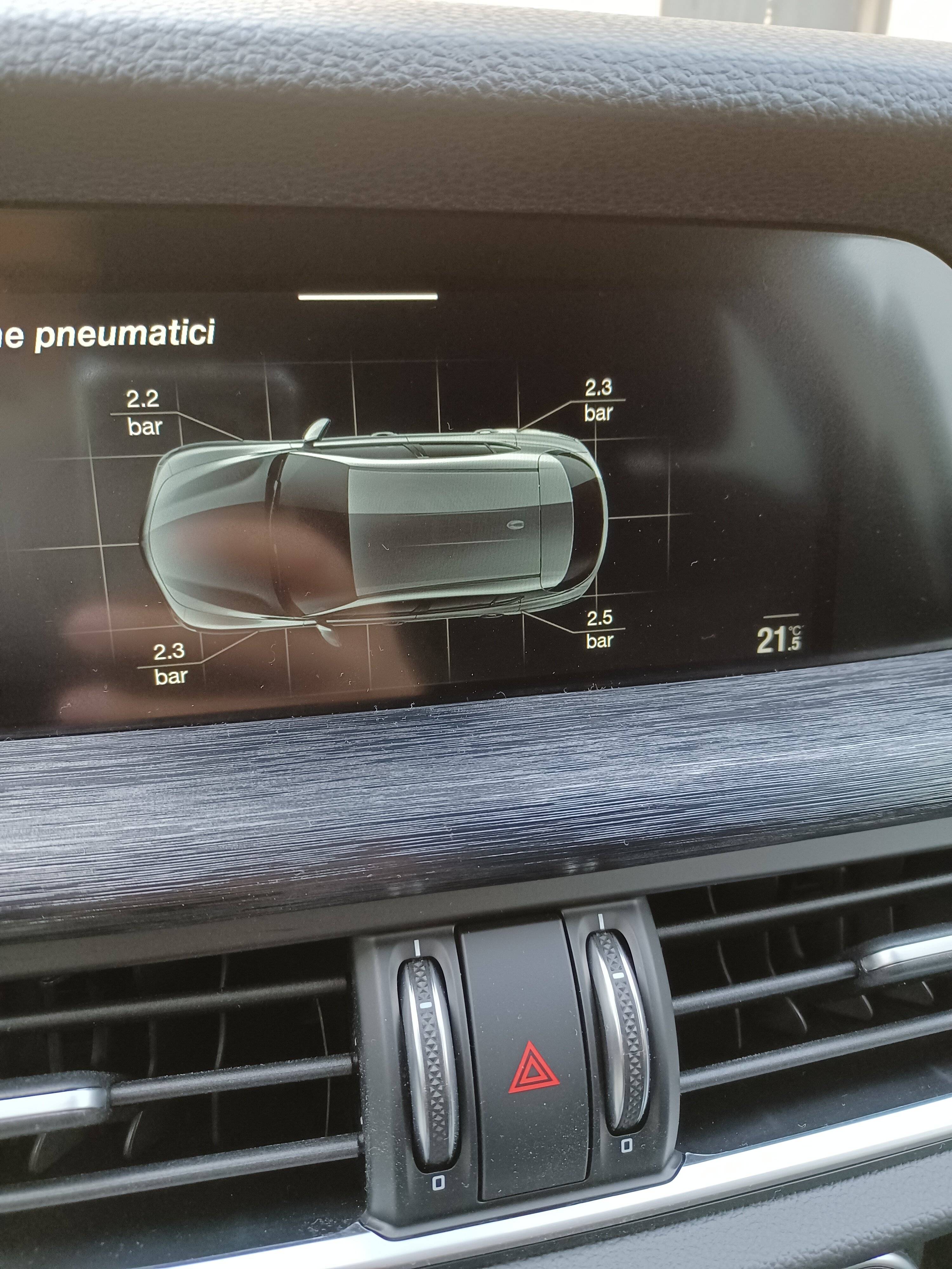

Comunque il cdb non segnala bene la pressione. Io ho messo a freddo ieri 2.2 avanti e 2.4 dietro. Manometro professionale che uso anche per moto in pista. Fatta nel vialetto di casa con auto ferma dalla sera prima quindi a freddo. Accendo auto e mi segna tutte a 2.0
Poi a caldo mi trovo pressioni assurde tutte diverse tra pneumatici. Stamani ricontrollo e la pressione con mano.etro è come ieri. 2.2 ant e 2.4 post. Ma va la va nn solo alfa ma tutte le case con ste valvoline misura pressione sono utili solo per avvertirti di perdite importanti di pressione ma nn 8ndicano affatto bene lo status

Come dicevo a freddo 2.2 ant e 2.4 post. Il cdb a freddo dice questi. Il manometro é professionale uso pista. Il cibo va un po per sua strada
Non so cosa dirti, a me il mio sembra piuttosto preciso. Non vorrei magari i tuoi sensori fossero scalibrati

Uso anch'io manometro di precisione uso motociclistico, e a differenza tua, il cdb mi segna le pressioni esatte, scarto 0.1 a volte.... ci può stare.
Uso manometro 0-4 BAR, quadrante 10 cm e classe 1.5 con tanto di foglio di calibrazione. in pratica a 4 BAR può sbagliare al massimo 0.06, anche se nel foglio il massimo scarto misurato da loro è 0.02
Per le moto è fondamentale anche lo 0.1
Ho notato piuttosto una cosa, che è capitato di leggere valori errati come dici tu, ma dopo 1 Km misuravano correttamente.
Ho fatto anche il contrario, al rientro di un giretto, ho guardato sia cdb e manomentro, le differenze erano max 0.1

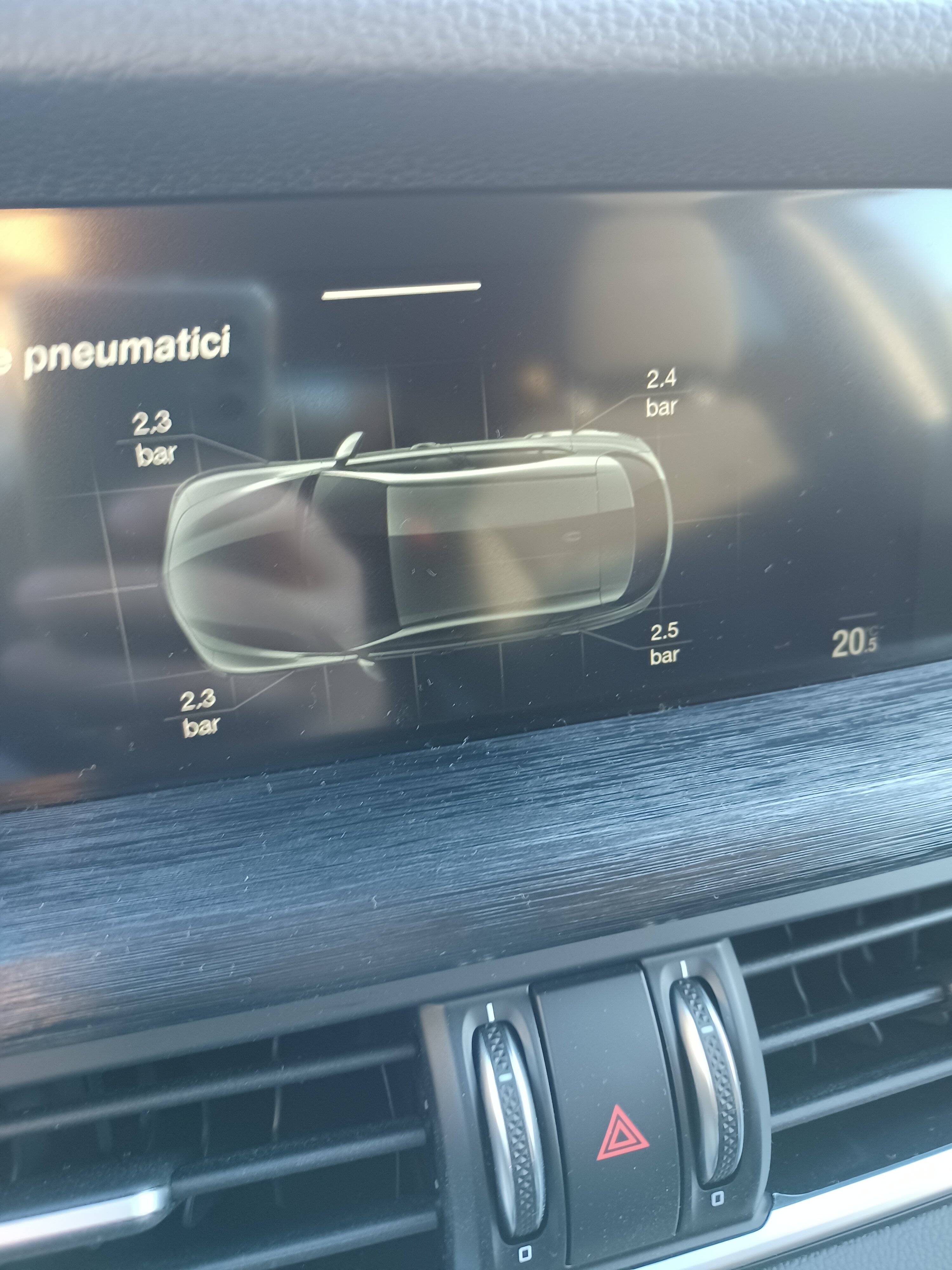

Questo dopo 20 km di statale a velocità brillante

Beh... rispetto a quello misurato col manometro a freddo, ci può stare dopo 20 Km che la pressione sia salita di 0.1
Non mi sembra cosi sbagliato.
