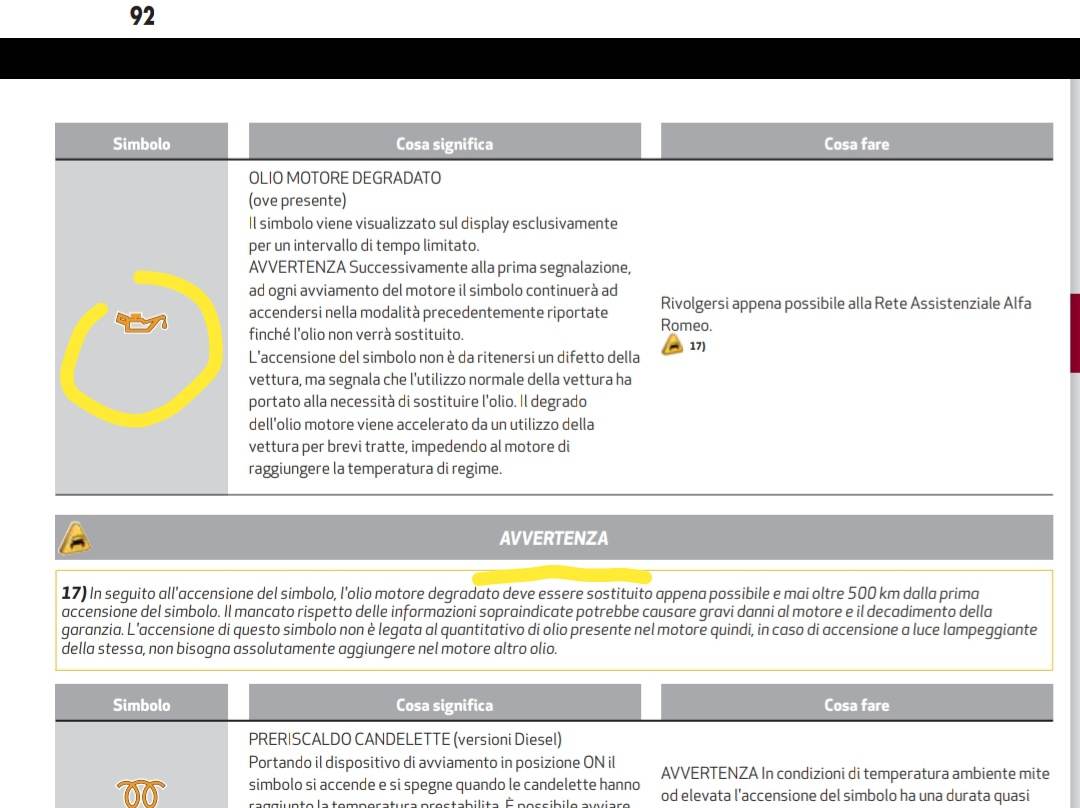

Leggi bene la foto che ho messo in allegato

Ok Ti ringrazio. Allora lunedì chiamo alla concessionaria e prendo un appuntamento.
