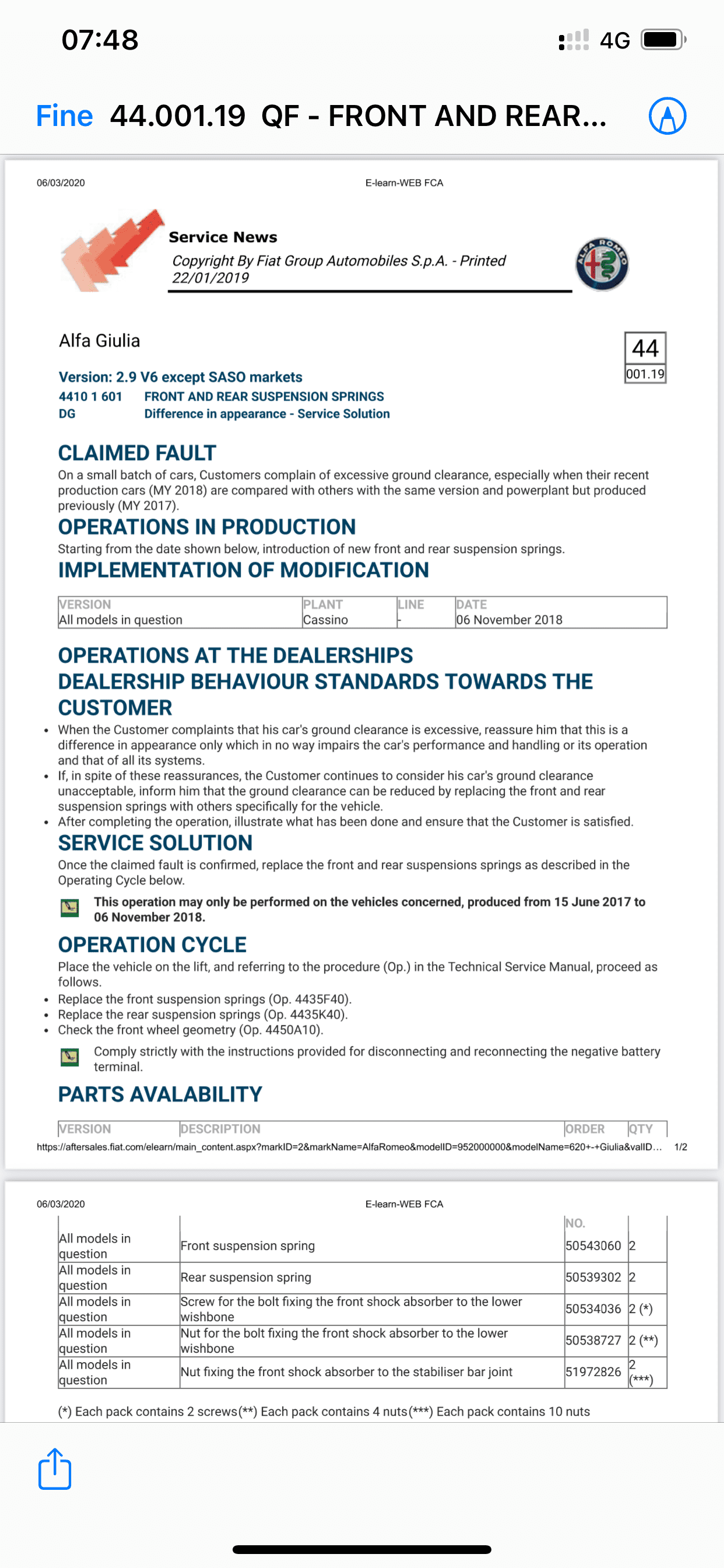

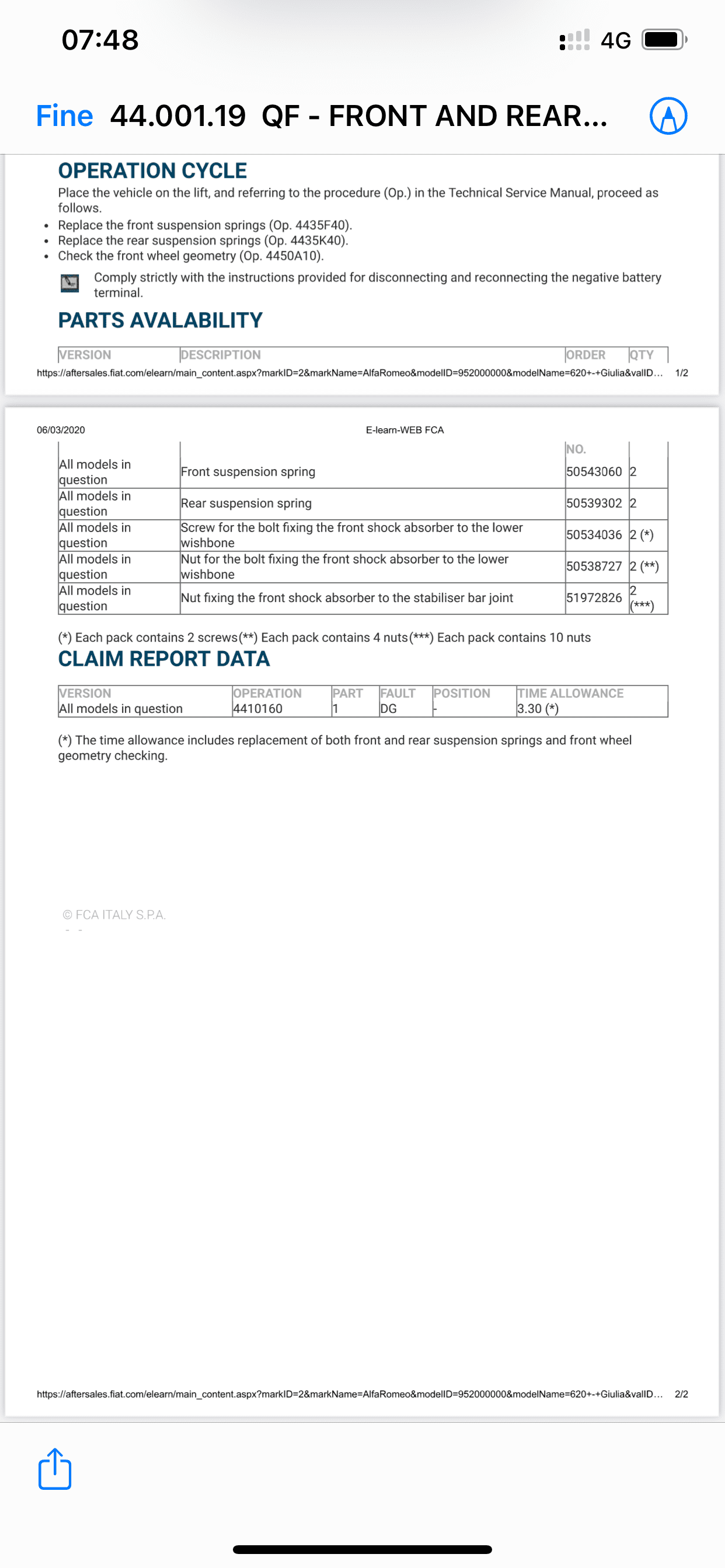

Negli USA hanno fatto un richiamo, se il proprietario lo richiedeva, per l’altezza da terra: non ti piace? Ti cambio le molle in garanzia.
Chissà se l’hanno fatto anche in Italia…
Le prime Q erano più basse, tutte…
Dal 15 Giugno 2017 al 6 Novembre 2018 le hanno prodotte più alte, sembra.
Le prime vendute in Italia, 2016*, erano solo manuali e, visto che negli USA hanno importato solo le automatiche, probabilmente le prime vendute ricadevano nel lotto delle più alte.
Qui c’è il codice delle molle originali AR, quelle più basse.
* da Settembre 2016 erano ordinabili quelle col cambio automatico.
Confermo, ho avuto in prova una delle prime AT8 e una manuale, la mia, prodotta nel secondo semestre 2017 è più alta
Non ho mai ricevuto richiamo per questo, ho chiesto e, se pur gentilissimi, in concessionaria nessuno sapeva se si potessero cambiare le molle

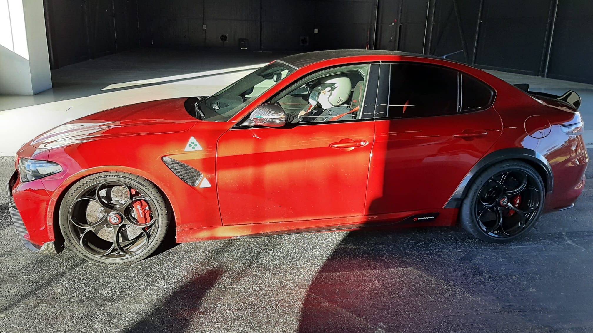

Sì ok, ma nel caso della Quadrifoglio c'è stato un clamoroso errore di qualcuno (che spero stia passando il resto della sua vita in qualche miniera di carbone) che ha avuto la brutta idea di alzare la Giulia.
La GTA ha assetto e gomme strepitosi, provata a Balocco

Infatti sarebbe interessante capire perché a un certo punto AR (non un cliente…) ha deciso di montare “SOLO” molle più alte (come si evince dal richiamo - sostituzione delle sole molle).
Qualcuno si era lamentato di non poter prendere i dossi a 90Km/h?
Fa il paio col cambio di handling per correggere il “saltello”?
