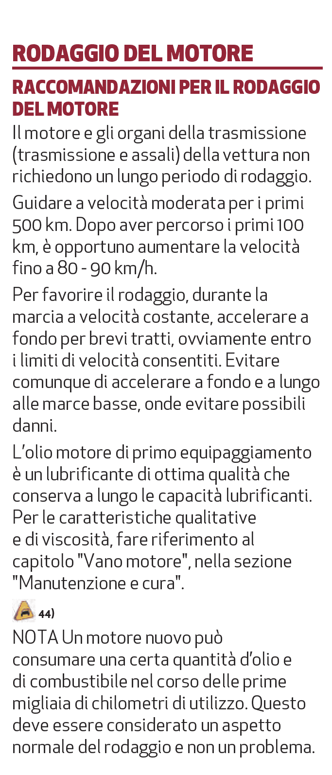

Il libretto di uso e manutenzione dice questo :
Io lo interpreto un pò al contrario di quello che scrive Tony_X.
Se loro ti dicono che è opportuno aumentare la velocità oltre gli 80/90 solo DOPO i primi 100 Km, significa ben che devi tenere giri bassi. Mica puoi girare (soprattutto con un cambio automatico) per 100 Km a giri alti.

non superare i 80-90 per i primi 100km è una stronzata
il carico meccanico è decisamente maggiore salendo una salita ripida a 70 al ora con acceleratore a tavoletta che fare una discesa autostradale a 140
un motore fa più fatica a bassi giri con una marcia troppo alta che a giri medi con la marcia giusta
