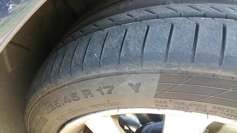

Ciao a tutti, ho una Giulietta 2.0 JTDM e a fine febbraio 2016 ho montato un treno nuovo di gomme, le Continental Conti Sport Contact 5 (225/45/17 91Y) facendo nell'occasione anche la convergenza.
Ora a poco più di un anno di distanza con 10000Km percorsi, noto un forte consumo delle spalle sulle gomme anteriori.
Le posteriori sono perfette, ma sulle anteriori i bordi (sia interni che esterni) si stanno consumando in modo secondo me esagerato per i pochi chilometri (per lo più cittadini e a bassa velocità) che ho percorso.
Al centro invece il consumo sembra normale.
La pressione la tengo controllata, cos'altro potrebbe essere ?
Ecco qualche foto:
Controllare L'angolo di camber.
La campanatura.

Il camber anteriore è fisso anche se potrebbe essere stato alterato da qualche modifica all'assetto. La campanatura di sicuro e credo anche una non ottimale convergenza. In ogni caso sarebbe buona norma l'inversione intorno ai 5000/8000 max.

L'inversione delle gomme non ha niente a che vedere con l'usura sul bordo.
La guida in città determina quell'usura pronunciata sui fianchi dello pneumatico. È una caratteristica tipica dell'assetto di casa Alfa Romeo.
Continue sterzate, Deviate su infinite rotatorie ed ecco che le gomme si consumano in malo modo.

Ti sconsiglio di fare l'inversione perché rischi di compromettere l'assetto con conseguenze sulla guida. Potresti avere problemi di deriva ecc.... Per contenere il problema degli pneumatici anteriori, devi aumentare la pressione di 0,3 bar se fai un uso cittadino o 0,2 bar sei fai un uso autostrdala
Non sono esattamente d'accordo. Io inverto le gomme puntualmente tra i 5/6000 km, consumo le gomme regolarmente, faccio le rotonde (22 a dx) andata e ritorno e tengo i bar 0.1 più basso sull'anteriore sempre.

Le due foto che ho messo all'inizio sono la prima della gomma dx e la seconda della sx.
Per quanto anche la sx abbia una striscia più scura verso il bordo, la prodondità dei tasselli laterali è ancora ben percepibile sulla spalla.
Guardando la destra invece, si vede come in alcuni punti non sia neanche più evidente il solco del tassello, sta diventando tutta liscia uguale.
E' vero che per andare al lavoro faccio un po' di rotonde, ma poi le stesse rotonde le trovo anche al ritorno in senso opposto, quindi non può essere tutta colpa della strada.
Secondo me lavora male la ruota destra, spero solo di trovare un gommista competente che sappia capire il problema.

Dalla superficie della gomma si denoterebbe una guida aggressiva , ma dalla sbavatura di stampo no ... hai un comportamento aggressivo in accelerazione e frenata è un comportamento lento in curva ... sintomo del consumo anomalo us pressione bassa del pneumatico .. Considera che il battistrada delle Conti Sport 5 ha un angolo già molto arrotondato da nuove , le ho messe anche io da una settimana ...

La cosa strana è che consuma sia interno che esterno...molto strano: se fosse problema di assetto secondo me consumerebbe male da un solo lato nn da entrambi. Io ti posso.consigliare (come faccio io d'altronde) fare la pressione a 2.5 bar x tutte e 4 le gomme. Il.mio gommista anni fa mi disse:" le.pressioni indicate dalla.a casa generalmente 2.2 a e 2.0 p sono testate x una guida comfort..se vuoi una guida più tosta e rigida falle tutte a 2.5".
Io mi trovo bene da anni...poi vedi tu. Inoltre l'assetto della.giulietta é molto particolare rimane aperta davanti ma.anche dietro se tu la guardi sembra spanciata...io ne ho avuto due e entrambe mi hanno dato.quella sensazione.
