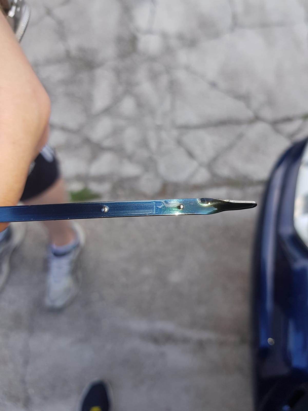

Fasce al 850.000%. La prova lampante oltre al consumo allucinante è data dal colore dell'olio sull'astina, praticamente bruciato. E su un benzina dopo neanche 1500km l'olio appena cambiato deve essere limpido.
Ma le fasce con solo 107 mila km come è possibile? pensi dovuto a cattiva manutenzione? nel caso in cui il problema sia effettivamente dovuto alle fasce elastiche a vostro avviso conviene affrontare la spesa o sarebbe meglio trovare un motore con pochi km? la mia preoccupazione è che l'olio potrebbe anche scendere dalle valvole e quindi andrebbe rifatto il motore....fasce, bronzine, revisione completa della testa... e a quel punto l'operazione non è più economica.. chiaramente parlo da ignorante..

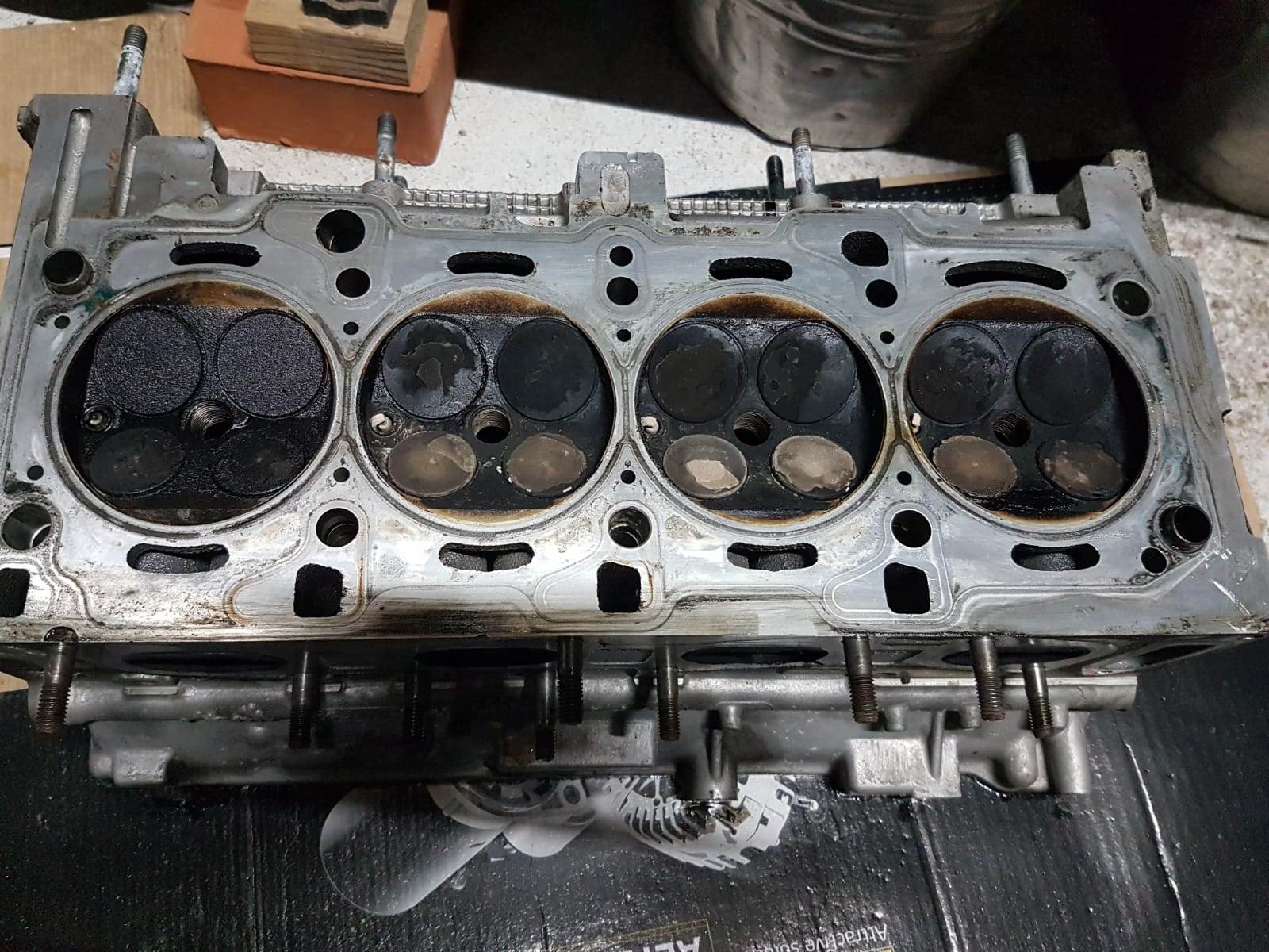

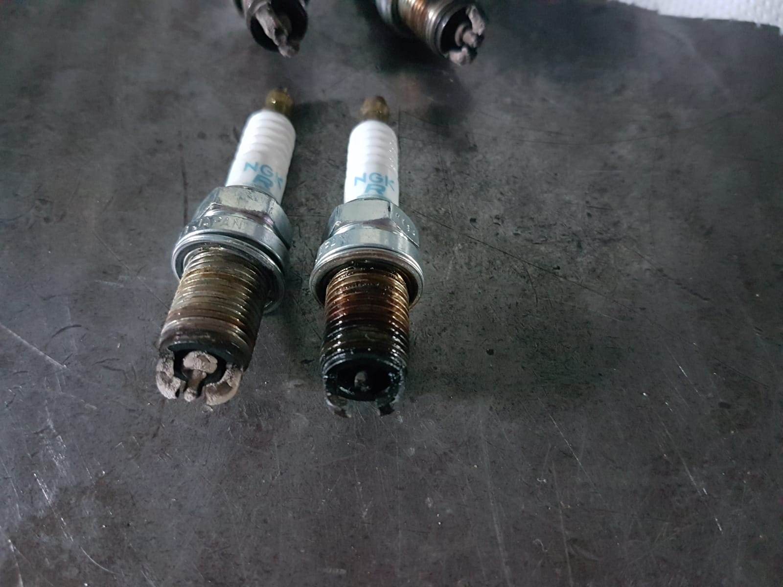

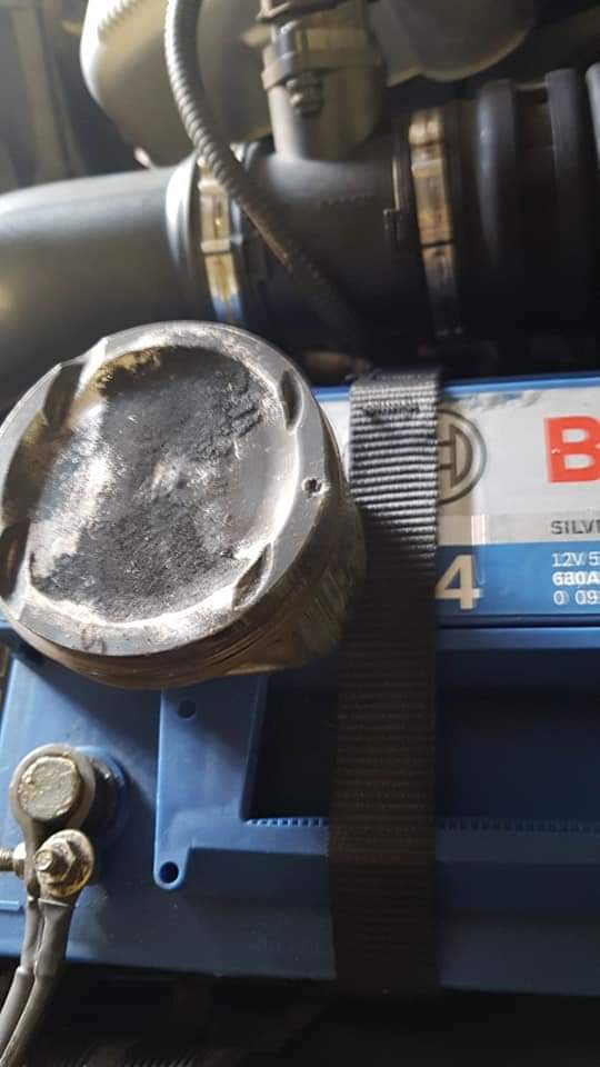

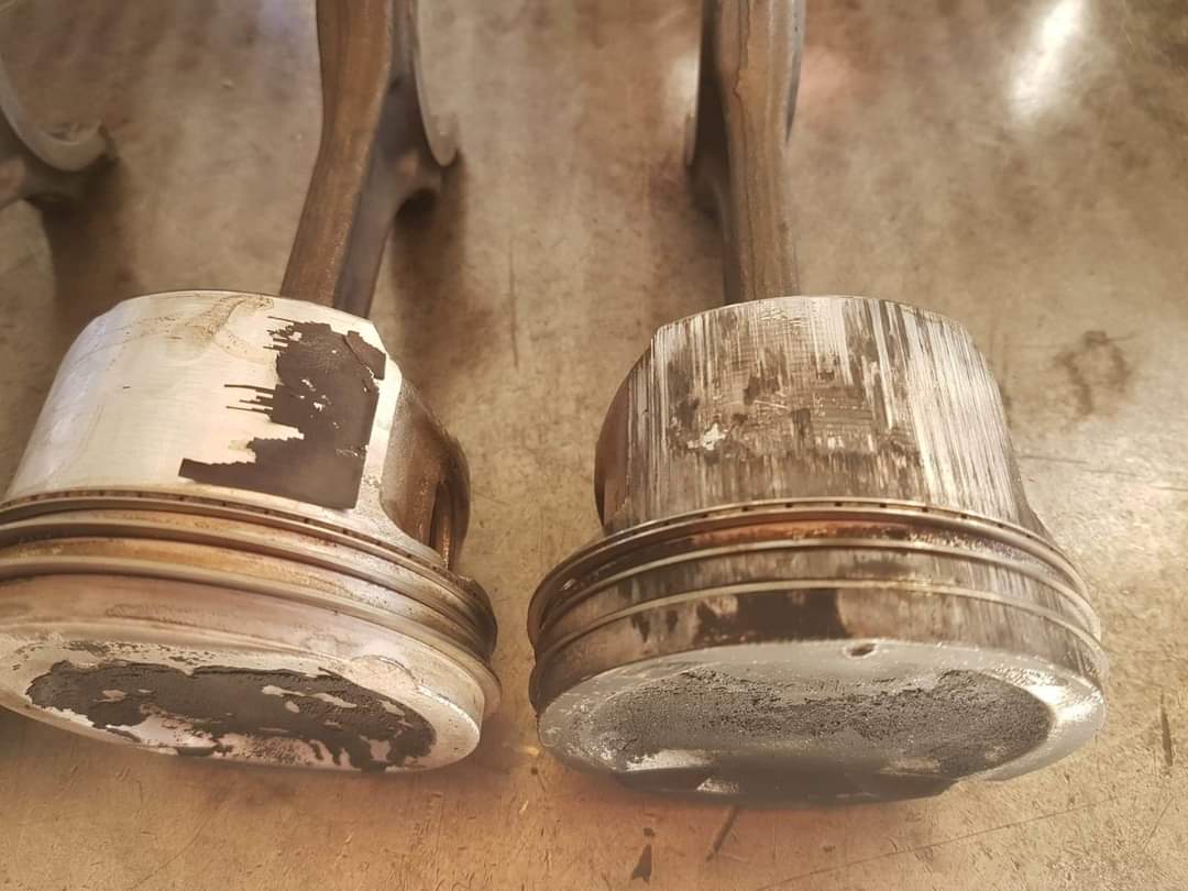

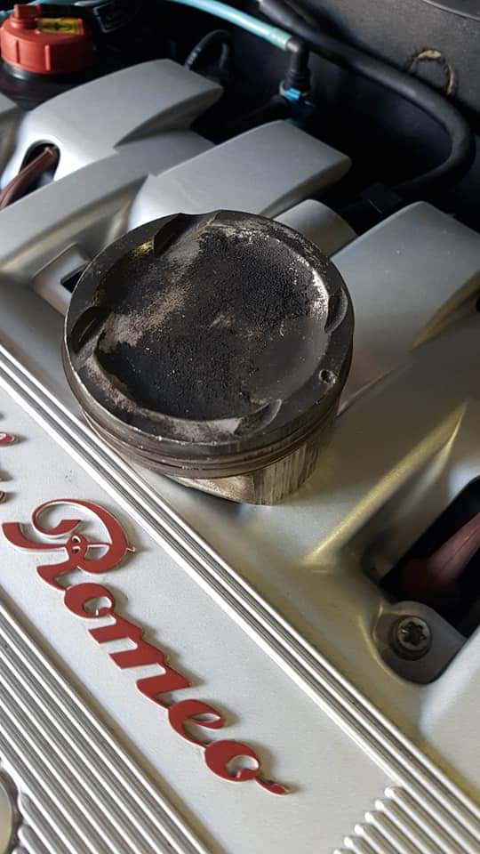

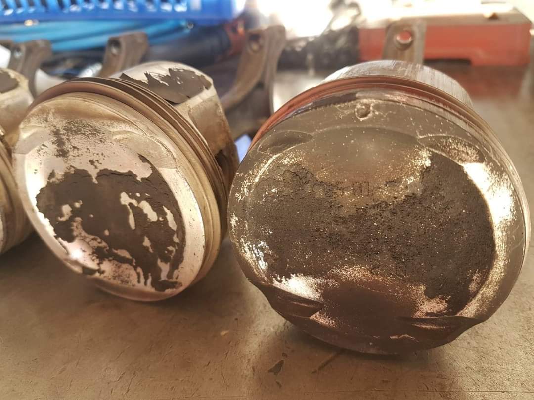

Te l'hanno venduta con i km scalato. E anche fossero i suoi i 106.000km sono più che sufficienti a far fuori un motore se fatti in malo modo e per di più con scarsa manutenzione.

un consumo di 1500 km / L si traduce in circa 4 litri all'anno quindi un esborso economico gestibile.. l'unico mio dubbio è.. Se l'auto perde tutto questo olio il motore può reggere comunque per 2-3 anni?
Non ti durera' a lungo perché un consumo d'olio così esagerato produce detonazioni e conseguente rottura delle candele e peggio ancora la distruzione del pistone con la rigatura della canna.

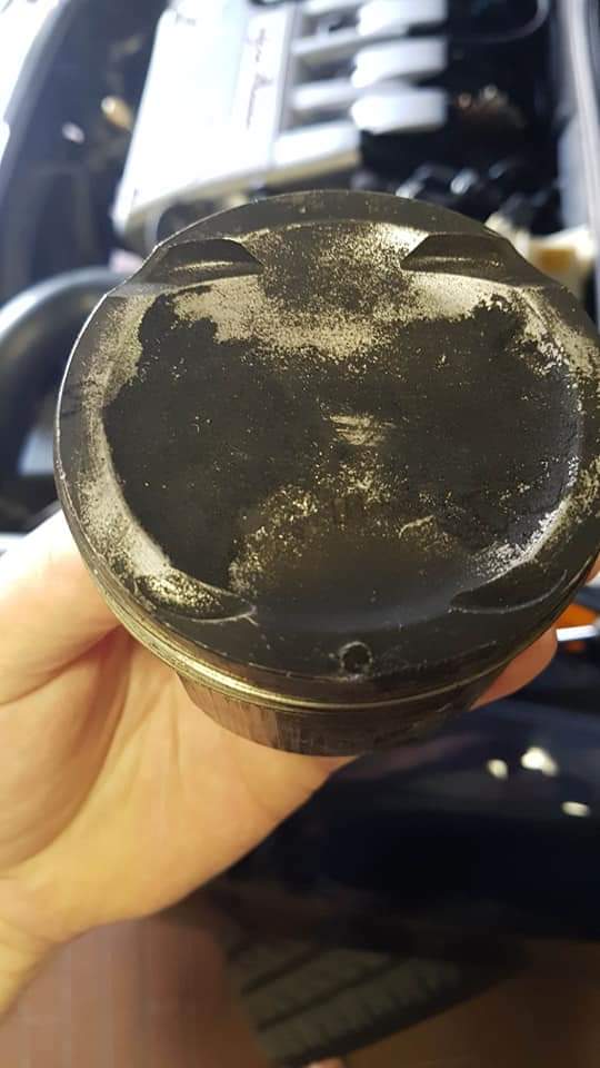

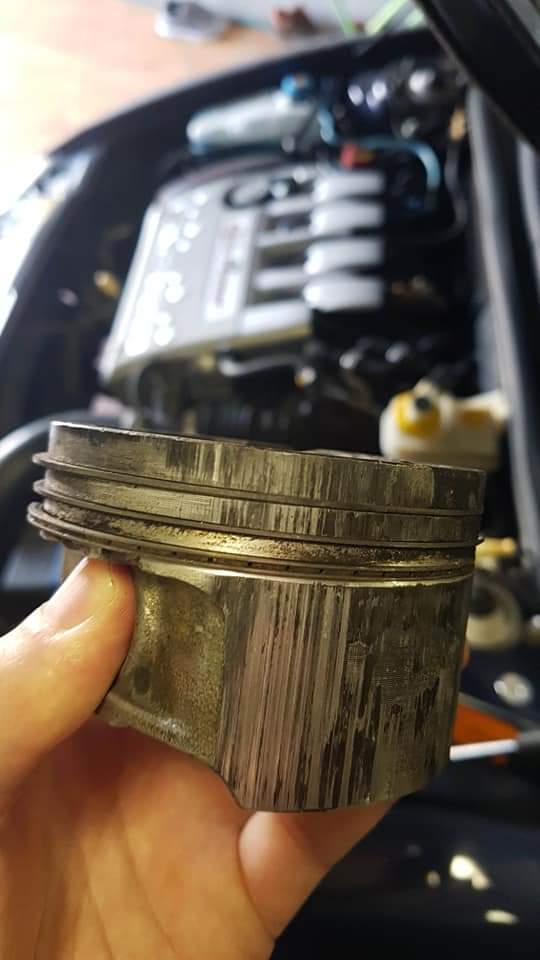

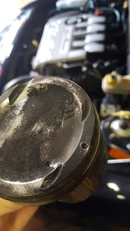

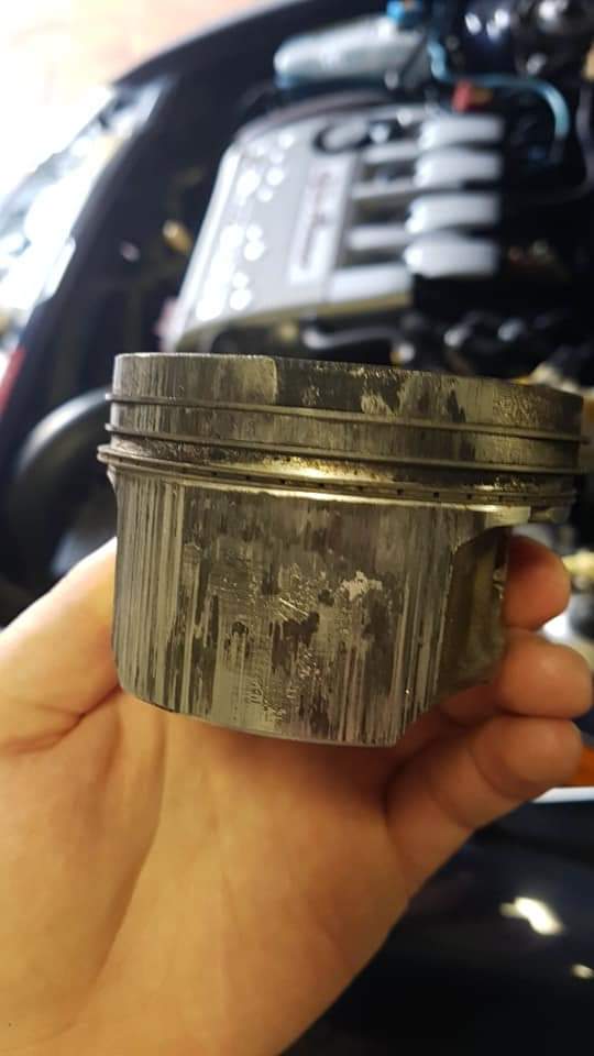

Tanto per intenderci:
Alfa Romeo Giulietta 120 cv benzina ( no GPL) con circa 106 mila km, anno 2011 al prezzo di 5000 euro
Le quotazioni generali sono di almeno il doppio per categoria,annata, chilometraggio e condizioni generali.
    68.2 KB · Visualizzazioni: 218
    140.8 KB · Visualizzazioni: 202
    264.6 KB · Visualizzazioni: 255
    55.4 KB · Visualizzazioni: 171
    38.2 KB · Visualizzazioni: 263
    41.9 KB · Visualizzazioni: 191
    49.2 KB · Visualizzazioni: 269
    37.2 KB · Visualizzazioni: 190
    43.7 KB · Visualizzazioni: 190
    90.9 KB · Visualizzazioni: 205
    80.6 KB · Visualizzazioni: 191
Reazioni: M@urizio
