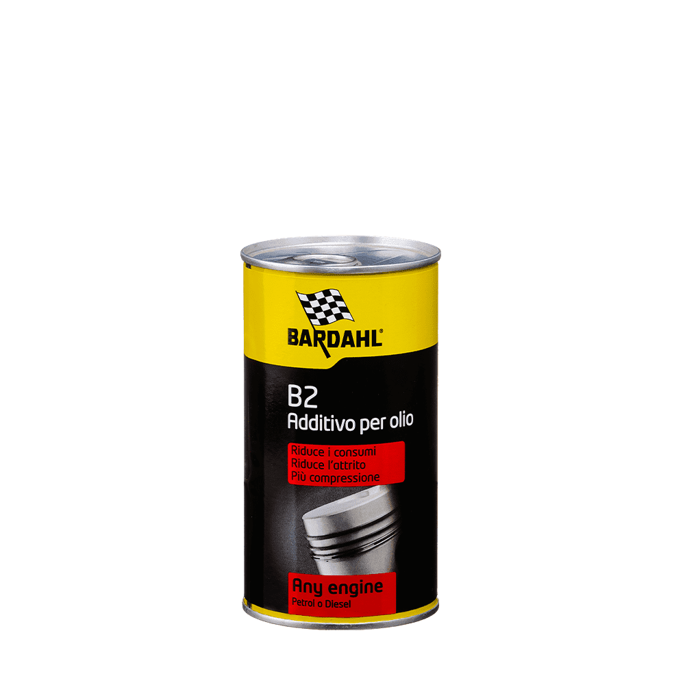

Additivi Pulitori a questo punto sono anche soldi buttati visto il consumo olio. Casomai è meglio buttarci dentro il prodotto addensante della bardahl fatto apposta per aumentare la densità dell'olio ed abbassarne notevolmente il consumo.
É chiaro che se ci fai pochi chilometri non devi neanche rabboccare di continuo assieme al rifornimento di benzina. Come olio ci puoi benissimo buttare dentro anche un 10W60 shell che sicuramente ti riduce i rabbocchi.

Si certo allora ne parlo con il meccanico per il discorso dell'olio motore, considera comunque che non mi è pesato finora fare il rabbocco, faccio circa 6000 km all'anno, quindi circa 3 rabbocchi. ad ogni modo non conoscevo questo prodotto della Bardahl, come funziona precisamente? ho letto che bisogna aggiungerne circa il 10% rispetto alla quantità di olio inserita durante il rabbocco o cambio, corretto?
Funziona che devi scaldare per bene il motore, poi spegni e ci versi tutta la lattina Direttamente nel bocchettone dell'olio. La lattina prima di versare il prodotto falla scaldare per bene anche quella perché dentro c'è il miele. Non appena versato ti vai a fare un bel giro allegro.

Come ti è stato detto usa il 10/40-60 e vedi come va ovviamente mangerà olio e dovrai rabboccare periodicamente usa olio poco costoso tanto se ne mangia è inutile mettere bardal ecc da 20/30 euro al litro..

Additivi addensante non fa altro che trasformare olio di gradazione tanto vale usare direttamente un olio con gradazione più elevato se usi il 5 che se manga olio ti sconsiglio passa al 10/40 o anche 15/40 in caso di consumi elevati..
