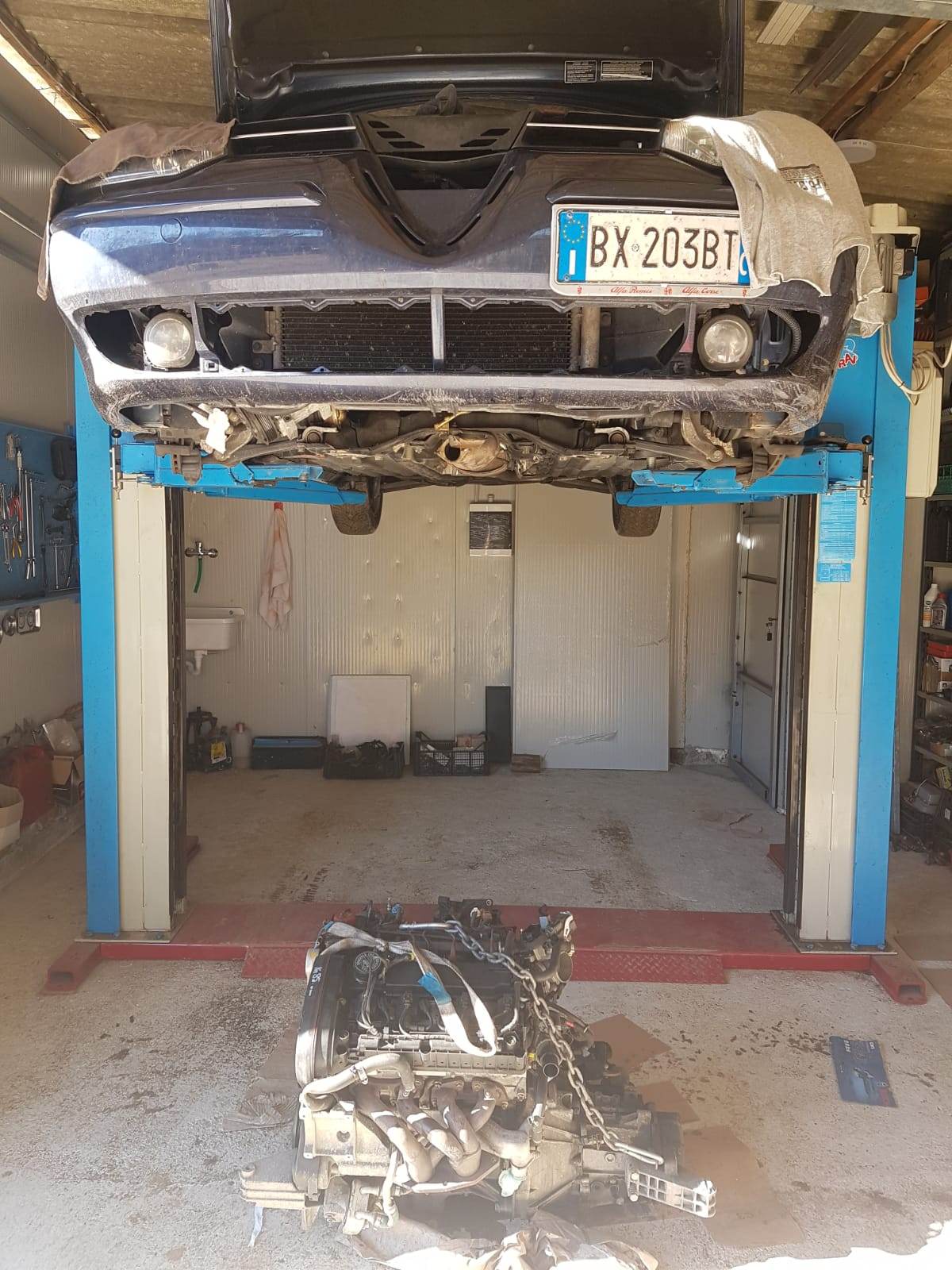

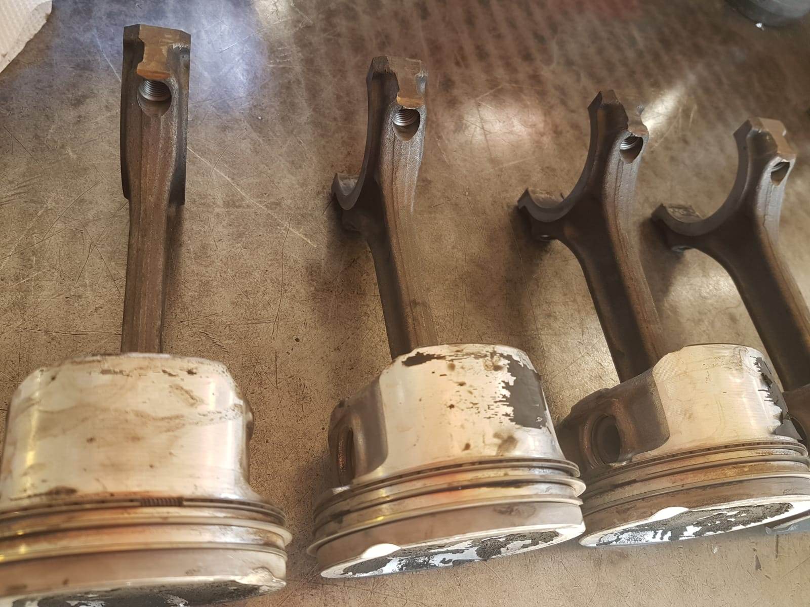

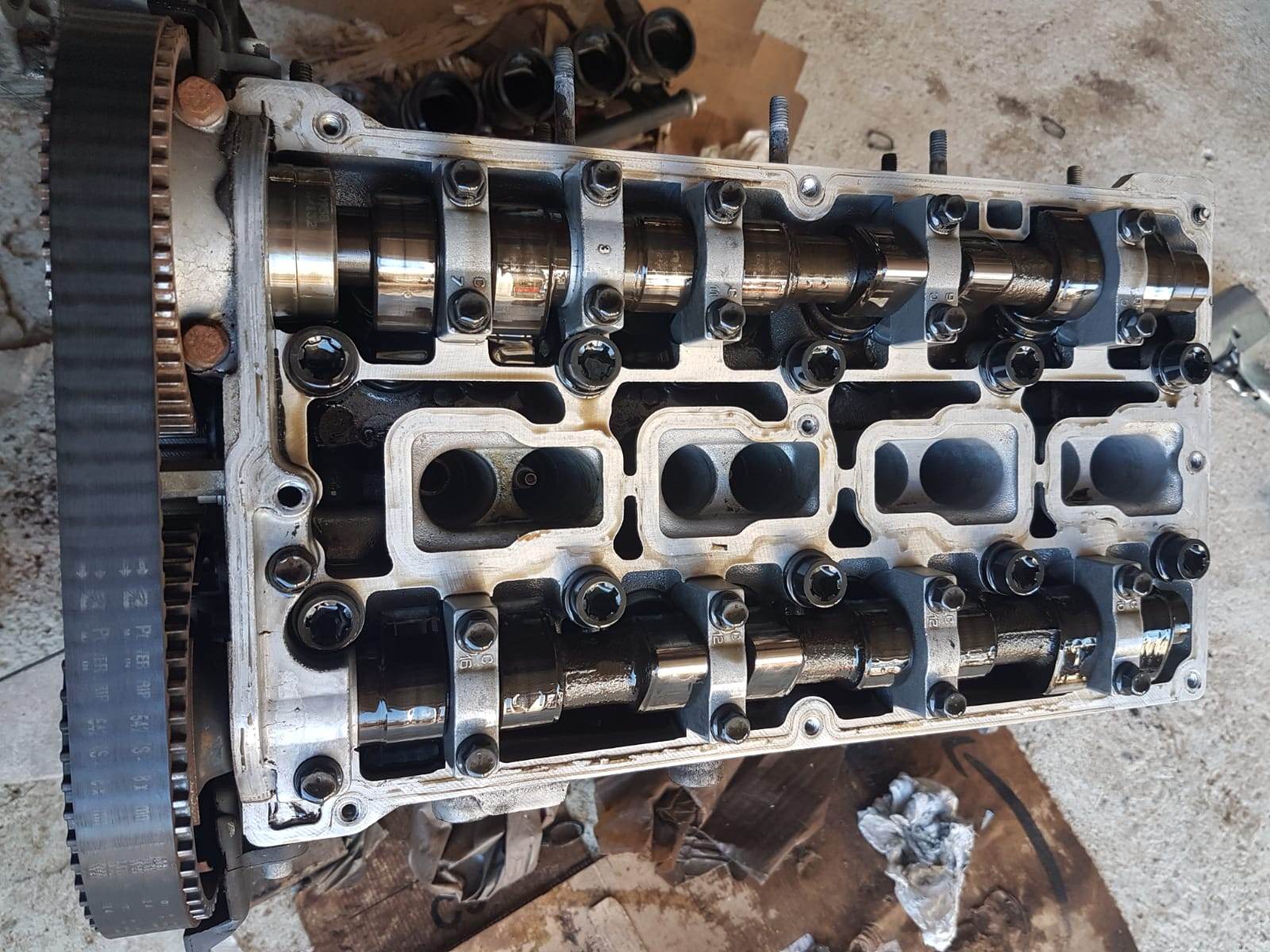

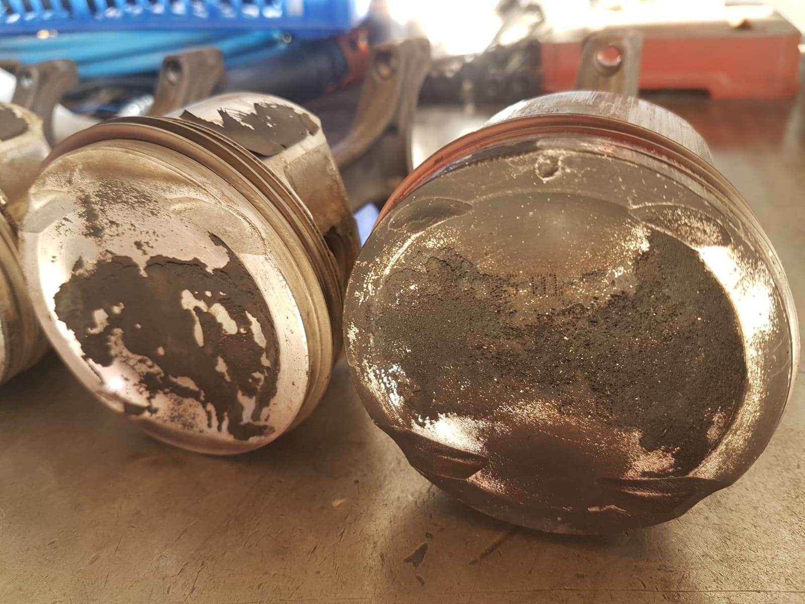

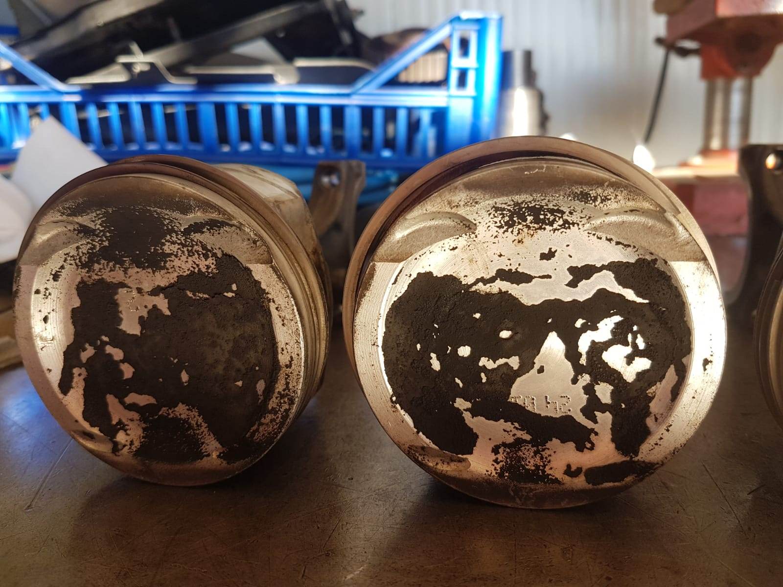

Finalmente...vedi se puoi mettere anche l'elettronica del Euro 2, è più spinta...
Eh infatti... c'è tutto, va solo smontato data una bella pulita, mettere la distribuzione nuova per sicurezza e poi montarlo sulla mia.. il motore me lo sono "accordato" per 250 euro.. ha 140.000km all'attivo..
solo che c'è da vedere se monta tutta l'elettronica.... i motori sono differenti nei collettori e sulla testata.. e ovviamente cambia il codice tra l'uno e l'altro
