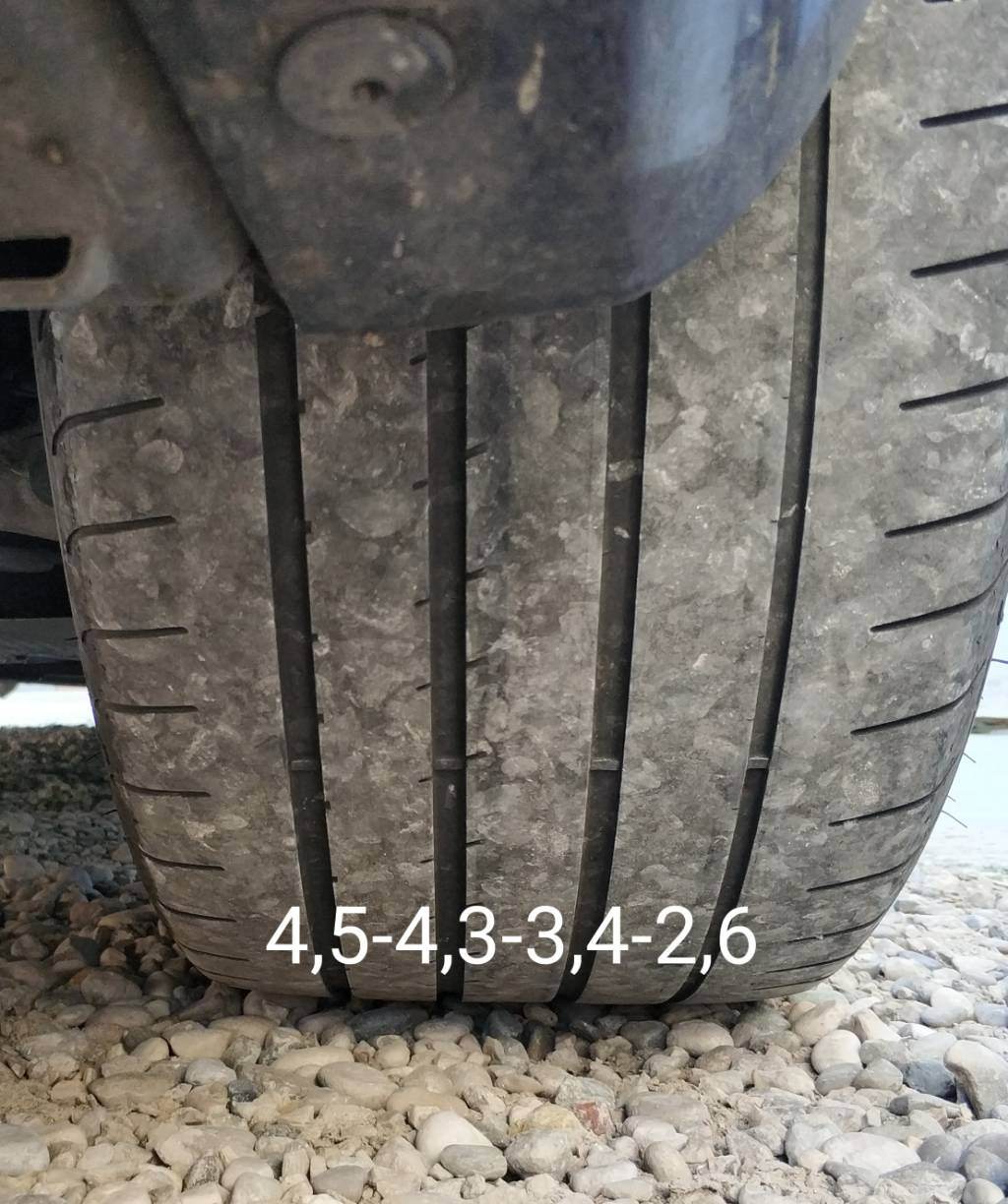

25000 km consumo uniforme tranne posteriore destra Goodyear Eagle F1 asymmetric 3 runflat 18" differenziate questi sono gli spessori nei canali, posteriore sinistra consumo uniforme 4,5 - 4,6

Pressione? Dovrebbe essere 2.7 a freddo.
Misura nuovamente ed in più punti perche dalla foto non mi pare ci siano 2mm tra interno ed esterno. Soprattutto a giudicare dall'usura del battistrada sulla spalla.

Posteriori 2,2 - 2,3 a freddo come da libretto manutenzione poi a caldo 2,6 - 2,7 rilevato dai sensori tpms la sinistra è uniforme ma questa è consumata troppo all'esterno la scanalatura più esterna è quasi arrivato al tassello di controllo.
