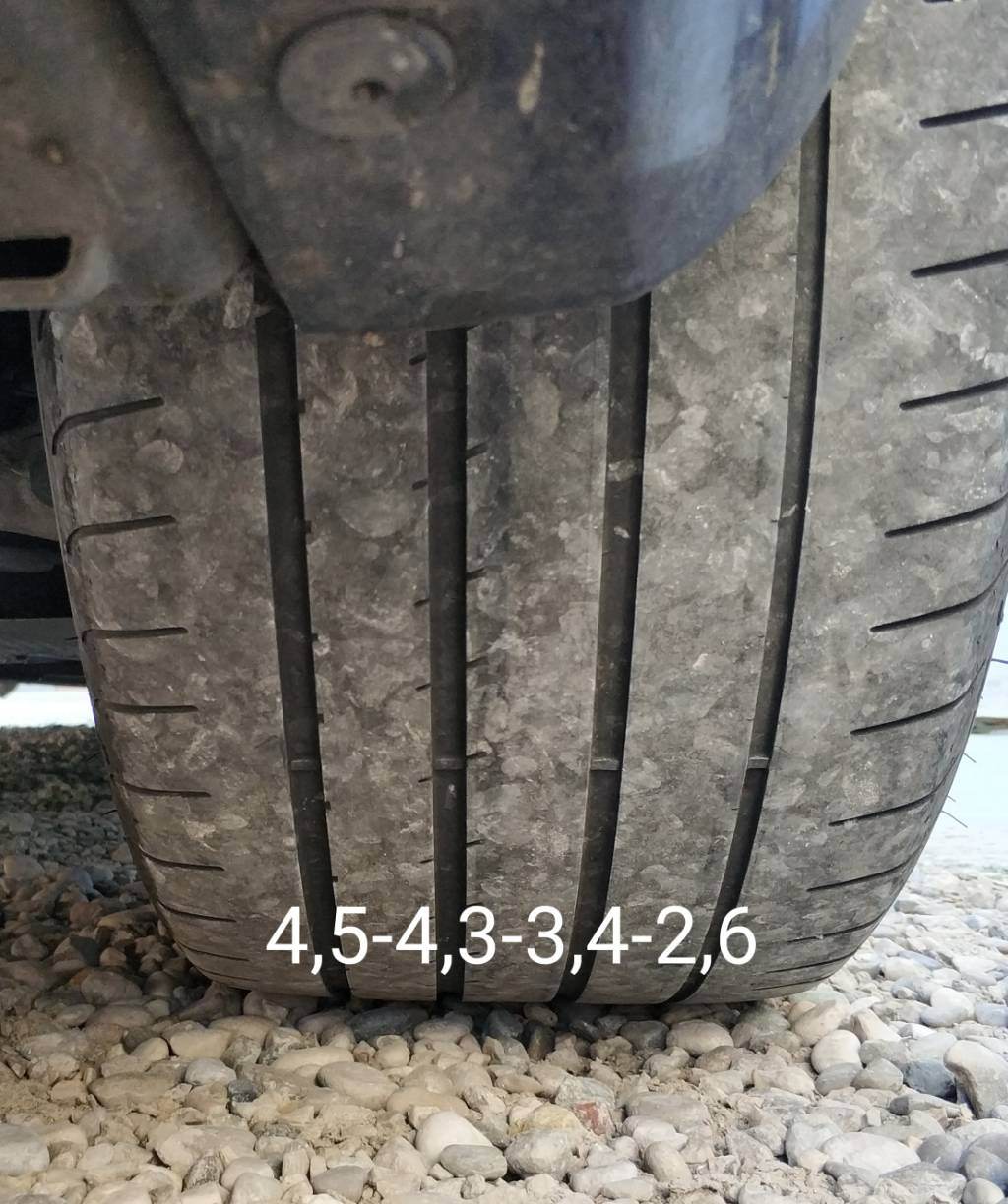

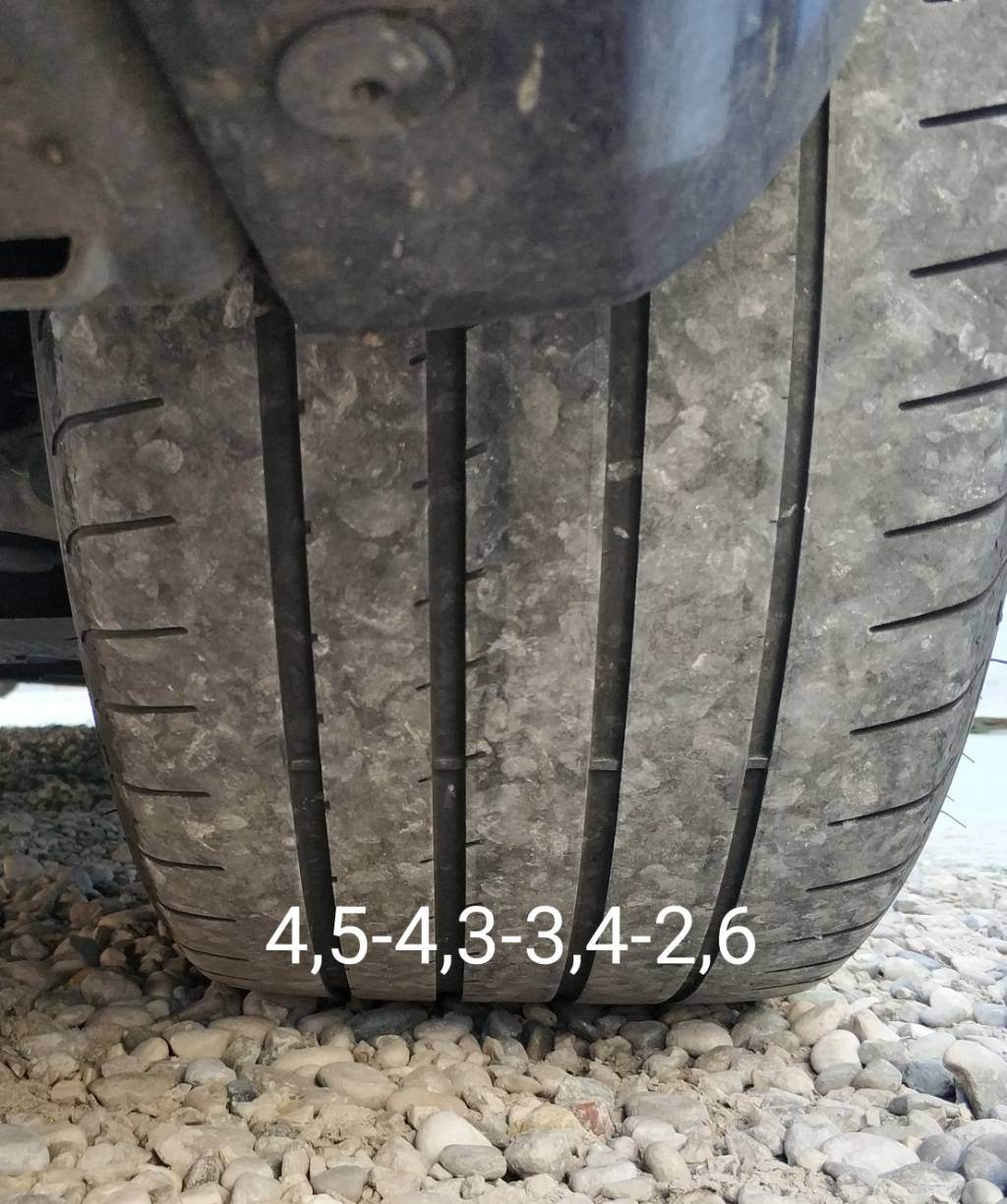

Assetto del posteriore da rivedere, sia campanatura che convergenza.
La macchina va dritta?
Posteriori 2,2 - 2,3 a freddo come da libretto manutenzione poi a caldo 2,6 - 2,7 rilevato dai sensori tpms la sinistra è uniforme ma questa è consumata troppo all'esterno la scanalatura più esterna è quasi arrivato al tassello di controllo.
25000 km consumo uniforme tranne posteriore destra Goodyear Eagle F1 asymmetric 3 runflat 18" differenziate questi sono gli spessori nei canali, posteriore sinistra consumo uniforme 4,5 - 4,6 Visualizza allegato 204185
CIao, Se fosse la mia macchina mi limiterei ad aumentare la pressione a 2,7 a freddo. no regolazione assetto.

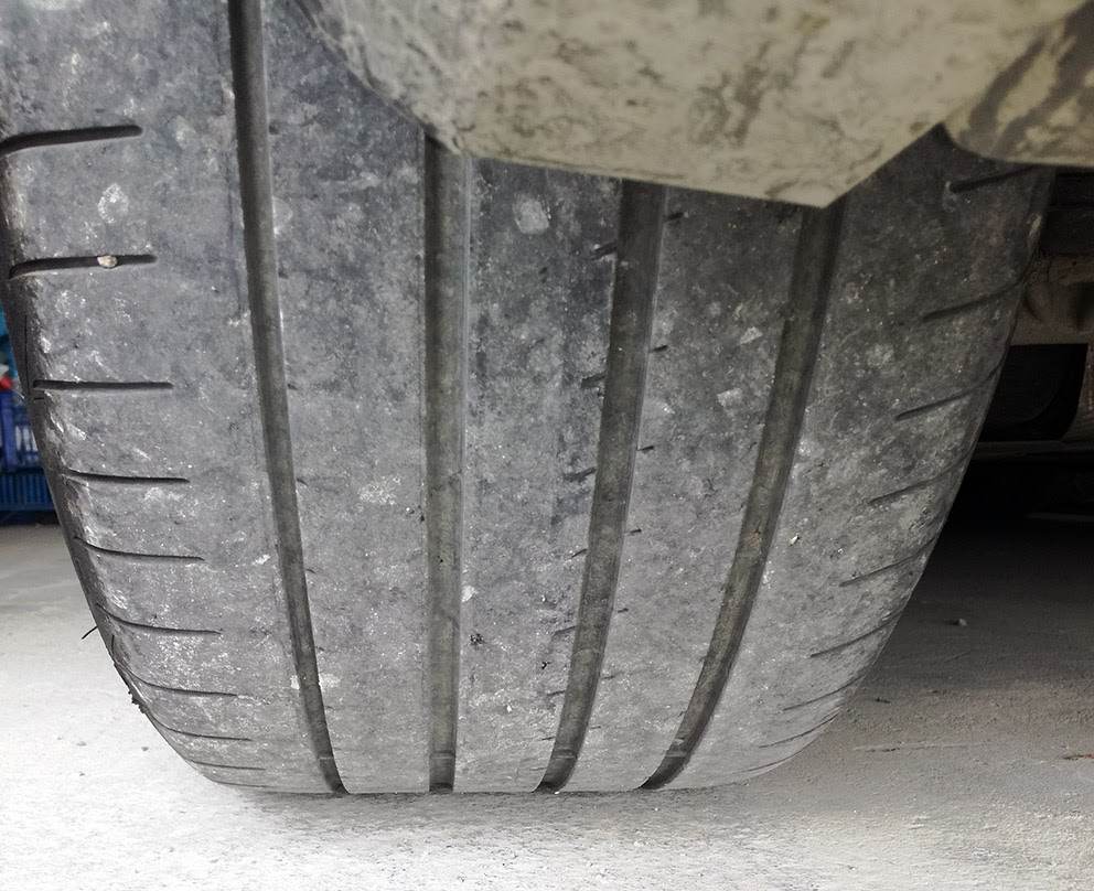

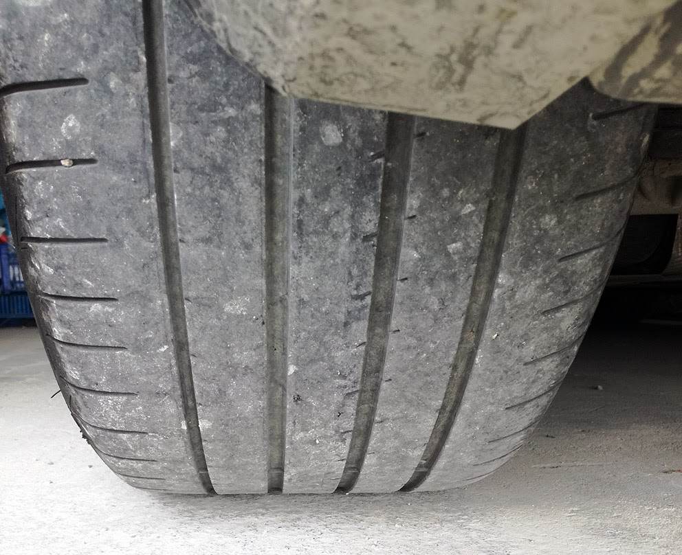

Con la mia con le Goodyear Eagle F1 asymmetric 3 runflat 18" di primo equipaggiamento,ho fatto poco più di 30 mila km con tutte e 4 le gomme, poi pero' le due anteriori erano mangiate internamente per via della campanatura importante (Giulia del 2016) così le ho cambiate sempre con due gomme identiche ma usate in modo da poter sfruttare ancora le gomme posteriori per fare qualche altro migliaio di km, le sfrutto sino al limite (visto quello che costano).
Entro l'anno cambierò tutte e quattro le gomme, basta GoodYear, basta runflat.... Andrò molto probabilmente di Michelin PS4
Questa la foto delle gomme posteriori con 30.700 Km, il consumo è piuttosto omogeneo, dovrei poter fare almeno altri 5-6 mila km visto il mio tipo di utilizzo ...

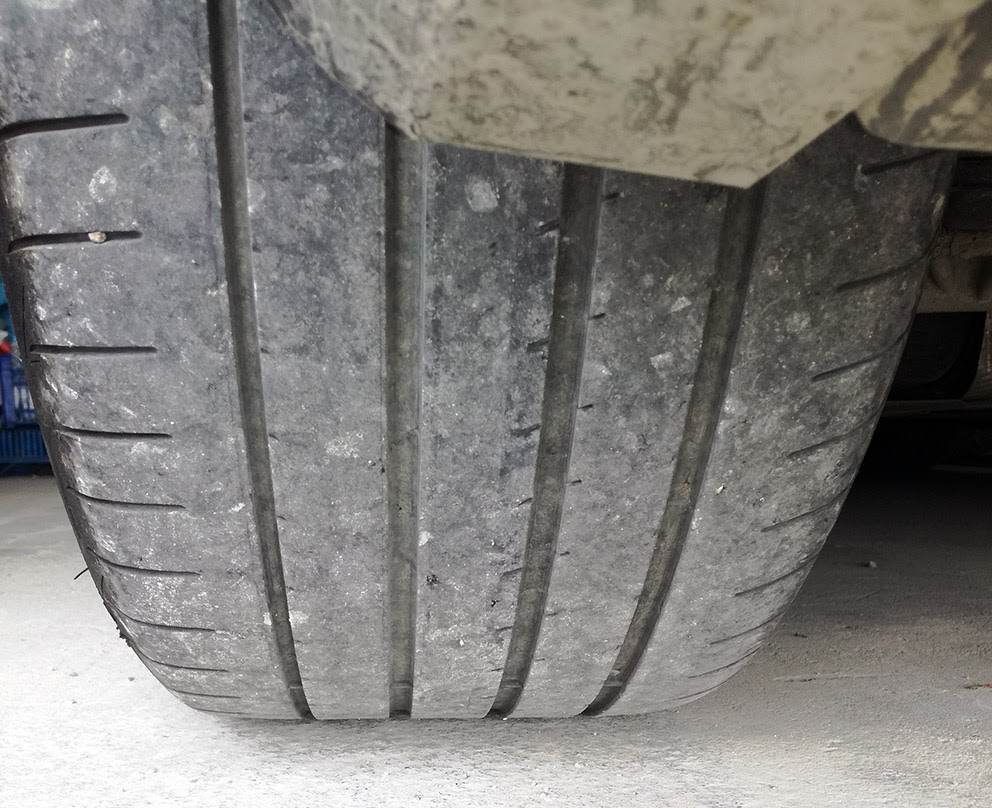

Beh si...non avevo voglia di cambiare tutte e 4 le gomme visto che le gomme posteriori erano ancora in discrete condizioni...così ho trovato 2 gomme usate Goodyear Eagle F1 asymmetric 3 runflat 18" anteriori su e-bay in germania, pagate 200 euro (in tutto), battistrada in buone condizioni, sono stato fortunato ! Come ho detto a fine anno le cambierò tutte e 4 e monterò 4 gomme sportive NON runflat, penso che Giulia su strada possa esprimersi molto meglio con 4 gomme tradizionali (sportive) che non con 4 "zavorre" durissime ...Per l'uso che faccio, le runflat sono pressoché inutili e troppo costose...
