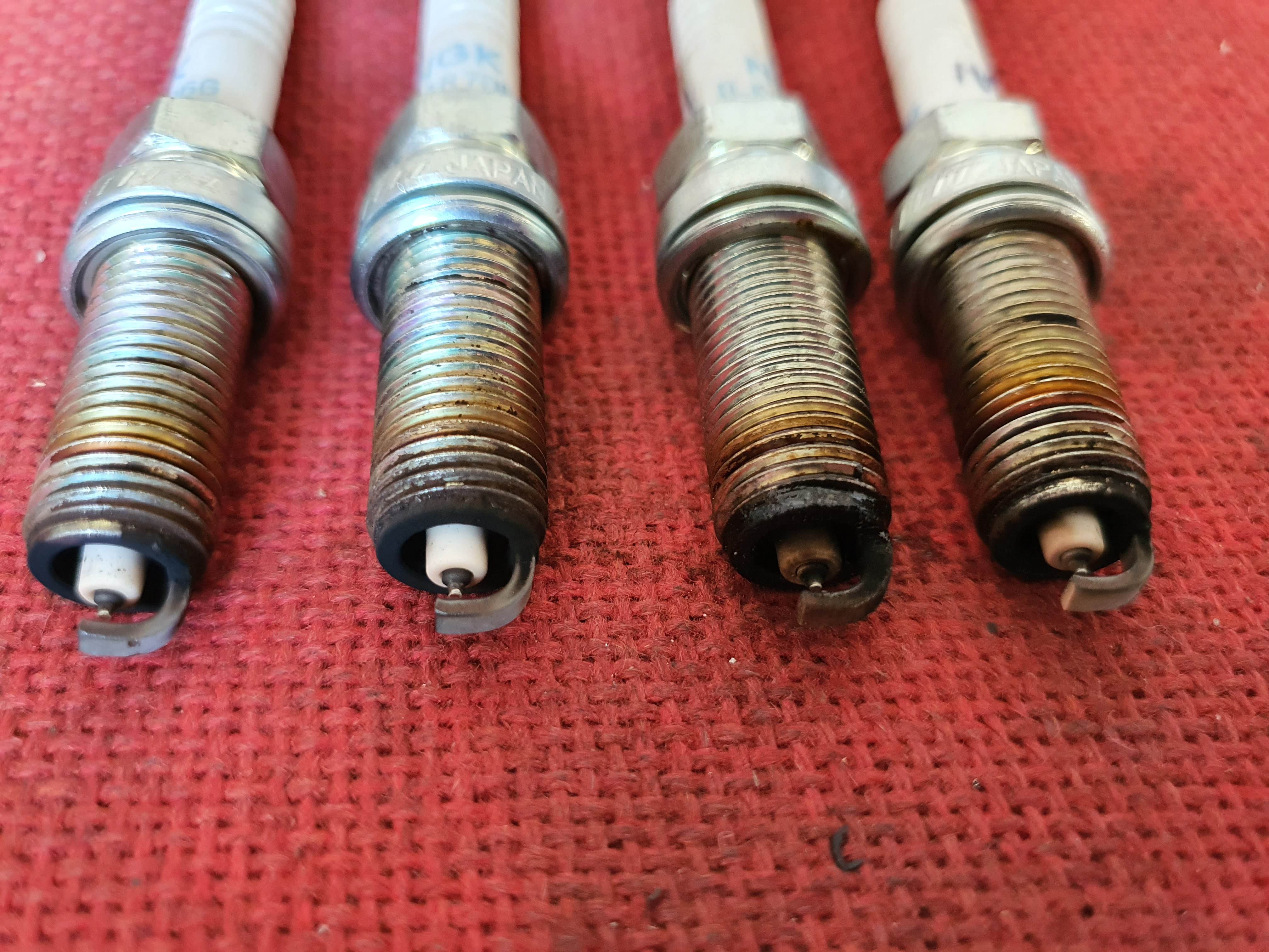

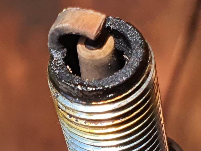

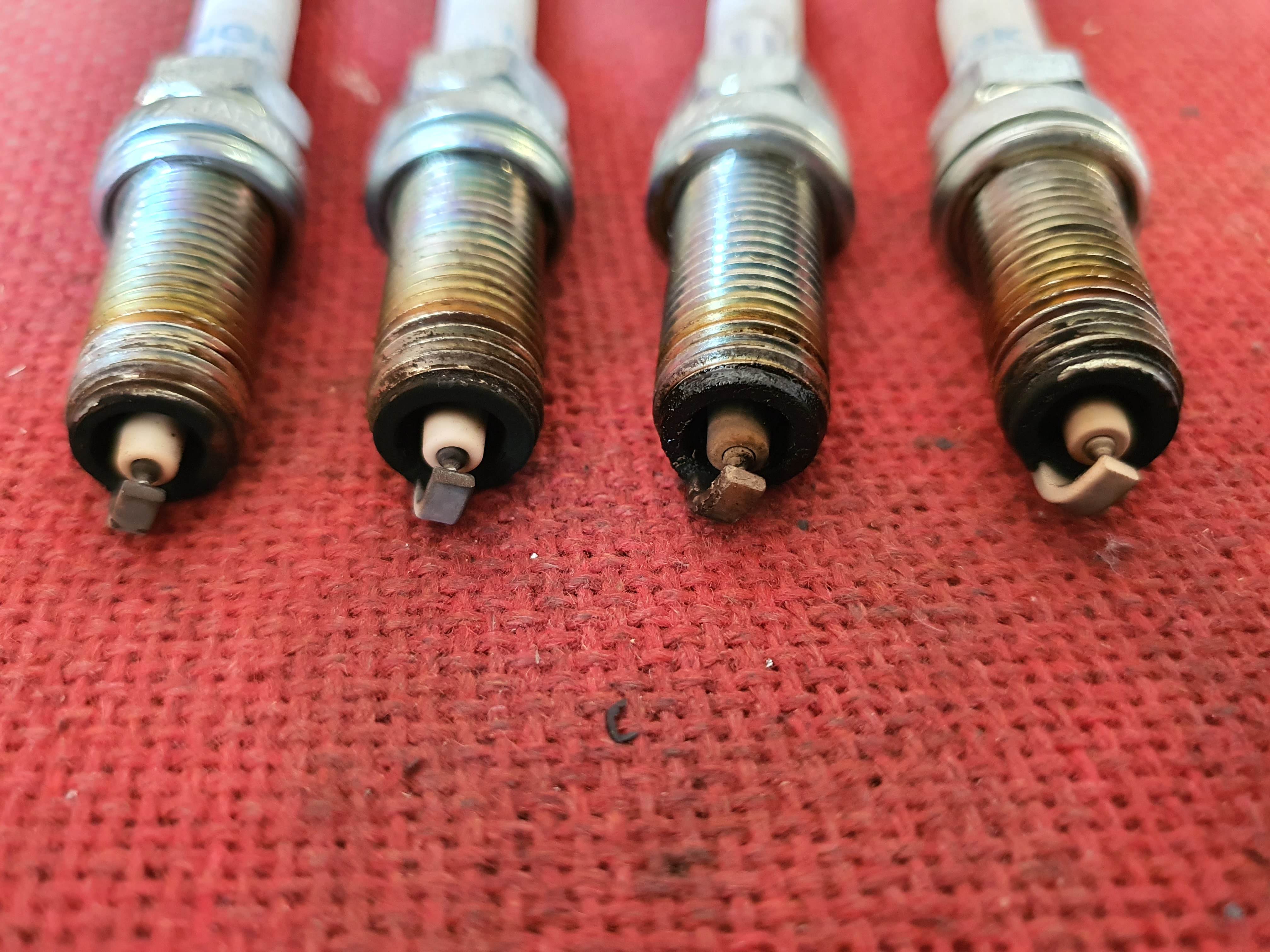

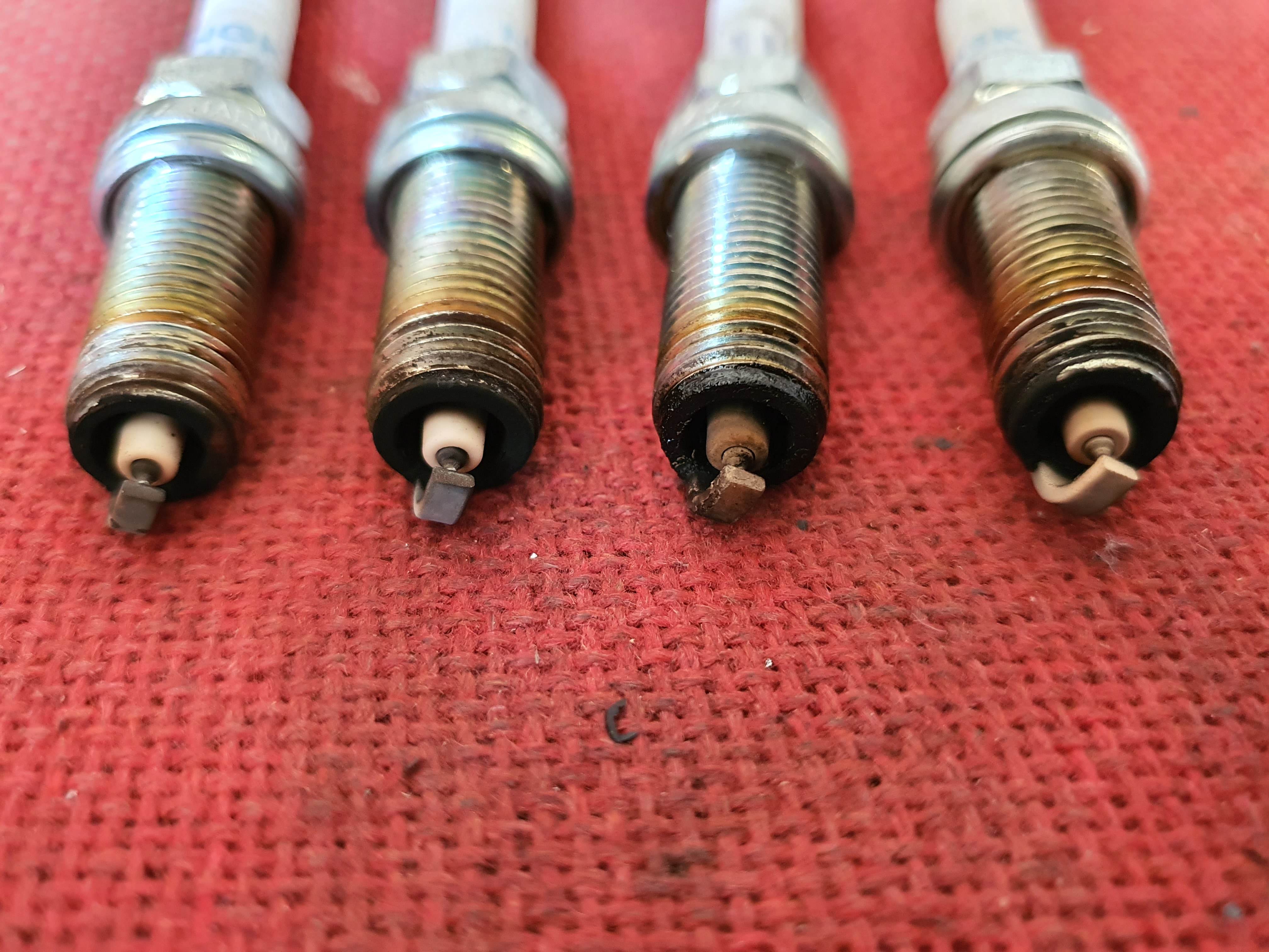

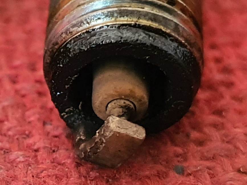

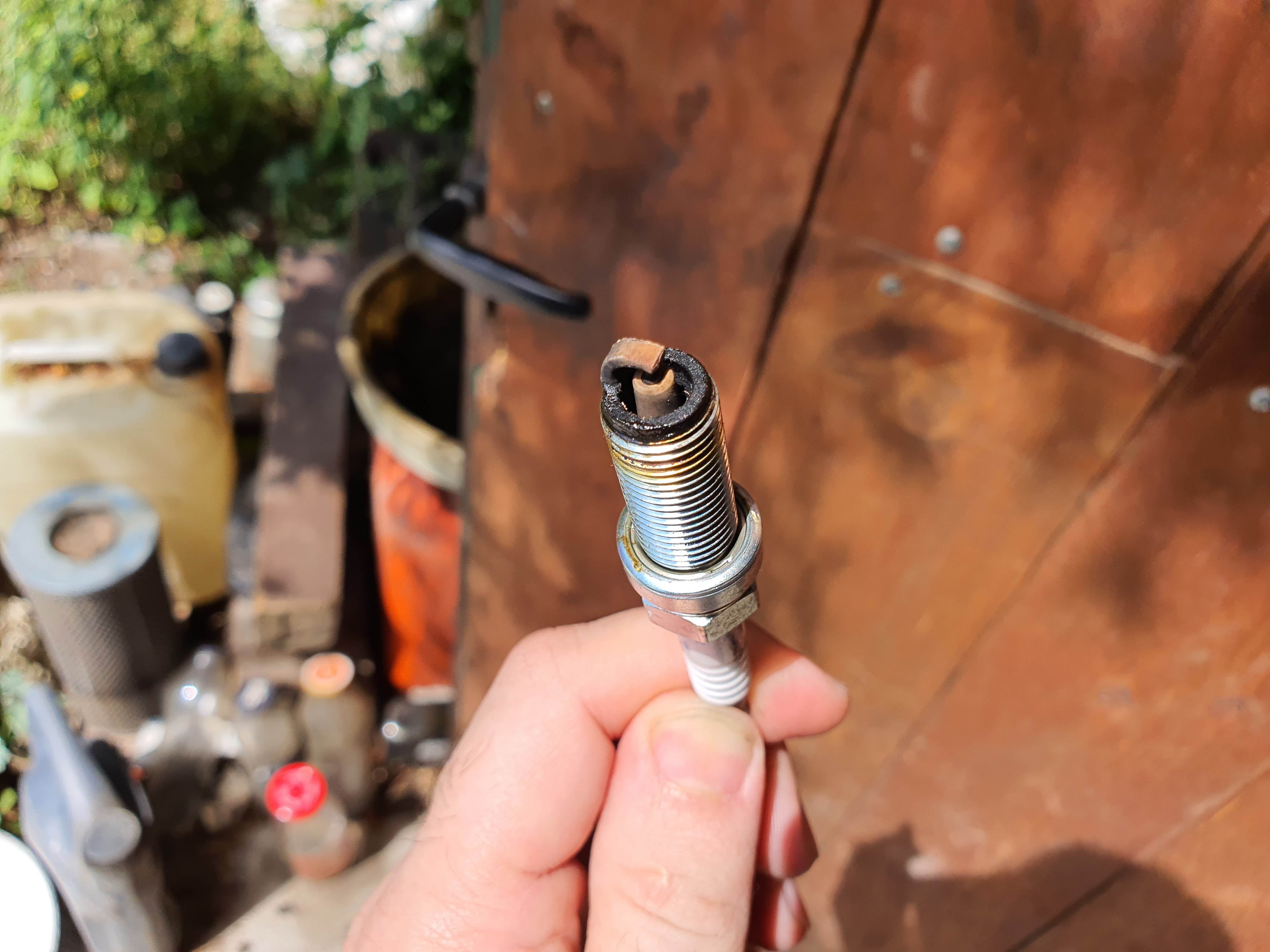

Grazie a tutti per le risposte! Domattina procedo a farle il tagliando personalmente e controllo le candele. Se non mi piacciono provo la compressione. Intanto 10kg di olio li ho presi.
Ed eccomi qua con le candele in mano. A voi la sentenza.
Da sinistra 1 2 3 4
I cilindri sono contati partendo dal fanale passeggero a quello lato guida.
Penso di aver finito le bestemmie.
Nel pomeriggio farò la prova compressione a questo punto
Da sinistra 1 2 3 4
La terza mi pare ben lubrificata.... ;)
Consolati la carburazione non è male... :p
Aspettiamo la prova di compressione per l'ardua sentenza.
Controlla la compressione. Puoi fare il test anche con gli iniettori che iniettano.
Il terzo cilindro sicuramente è rigato o si sono incollate le fasce

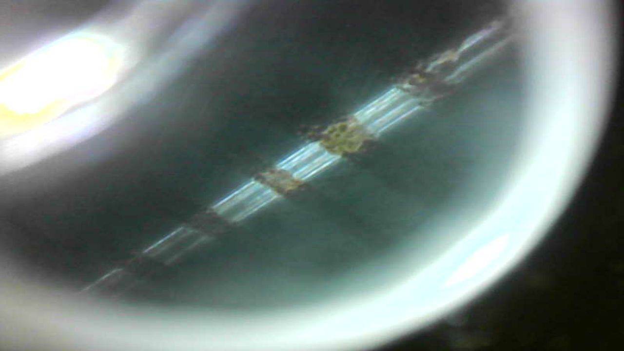

Ecco qua....
Canna del cilindro 3. Avrei anche un video ma non riesco a caricarlo

Ora la domanda è spontanea.
Il cilindro pare bello, i segni in canna sono dell'olio, ma si vedono ancora le trame della rettifica.
Considerando che togliendo l'olio è sceso qualcosa che pareva un misto tra granelli e "pezzetti" melmosi, potrebbe essere che la fascia si è impastata di schifezze e che finalmente con l'olio pulito (e magari un flush con additivo aggressivo tra 1000/2000km) mi si scollano o devo decretare che il mio motore è da aprire comunque come una mela a soli 100.000km?
Verrebbe voglia di venderla...
Ecco qua....
Ma con il sondino? Non riesco a capire se quello è un alone di riflesso o una rigatura della canna.
Ad ogni modo, la prova di compressione è evidente 1bar e mezzo di differenza sono un'enormita'
È una "riga" di olio. Non sembrano solchi nella canna.
Si la foto ed il video li ho fatti con l'endoscopio e lo specchio a 90°
