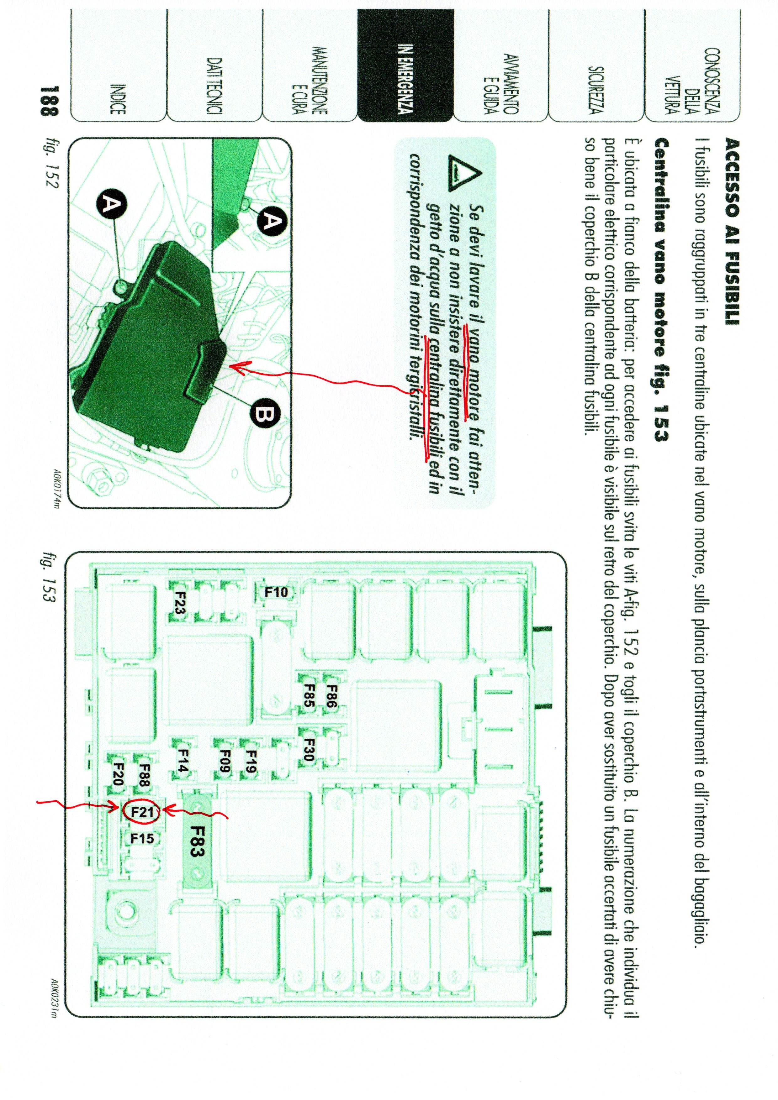

Qualcuno sa come escludere gli iniettori o fare in modo che la pompa sia ferma durante la prova di compressione?
Mi basta anche scollegare la mandata di benzina in modo da non far spruzzare gli iniettori che quantomeno non mi falsano la lettura e non mi lavano i cilindri
Devi rimuovere il fusibile , vedi il video che ho postato.Ciao !
Potreste indicarmi quale fusibile è? Non ho uno schema elettrico purtroppo.
Ho tutta la manualità del mondo, ma non conosco la mia macchina
Nella 1750 è F21 (si vede dal manuale dell'auto) :
