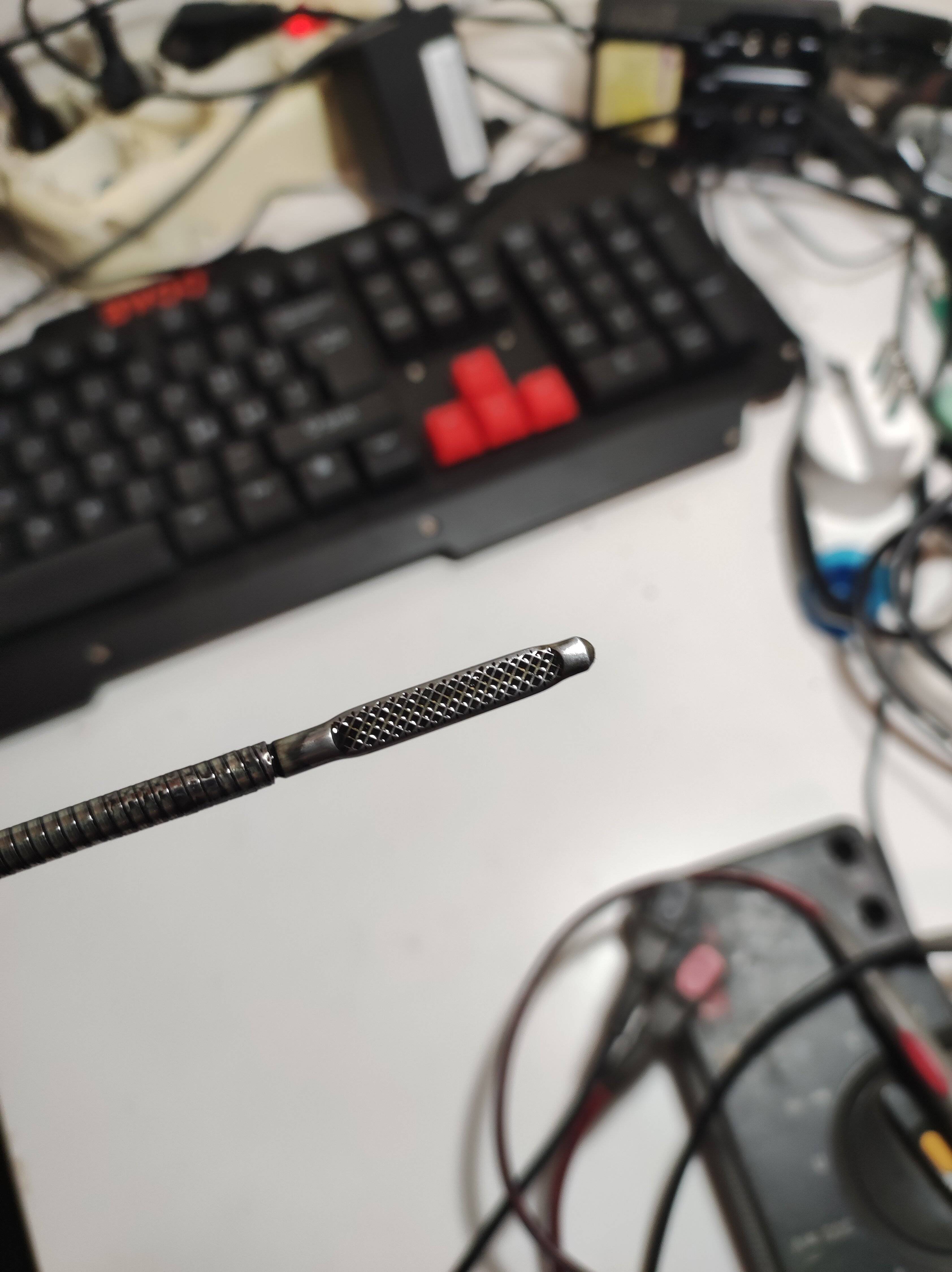

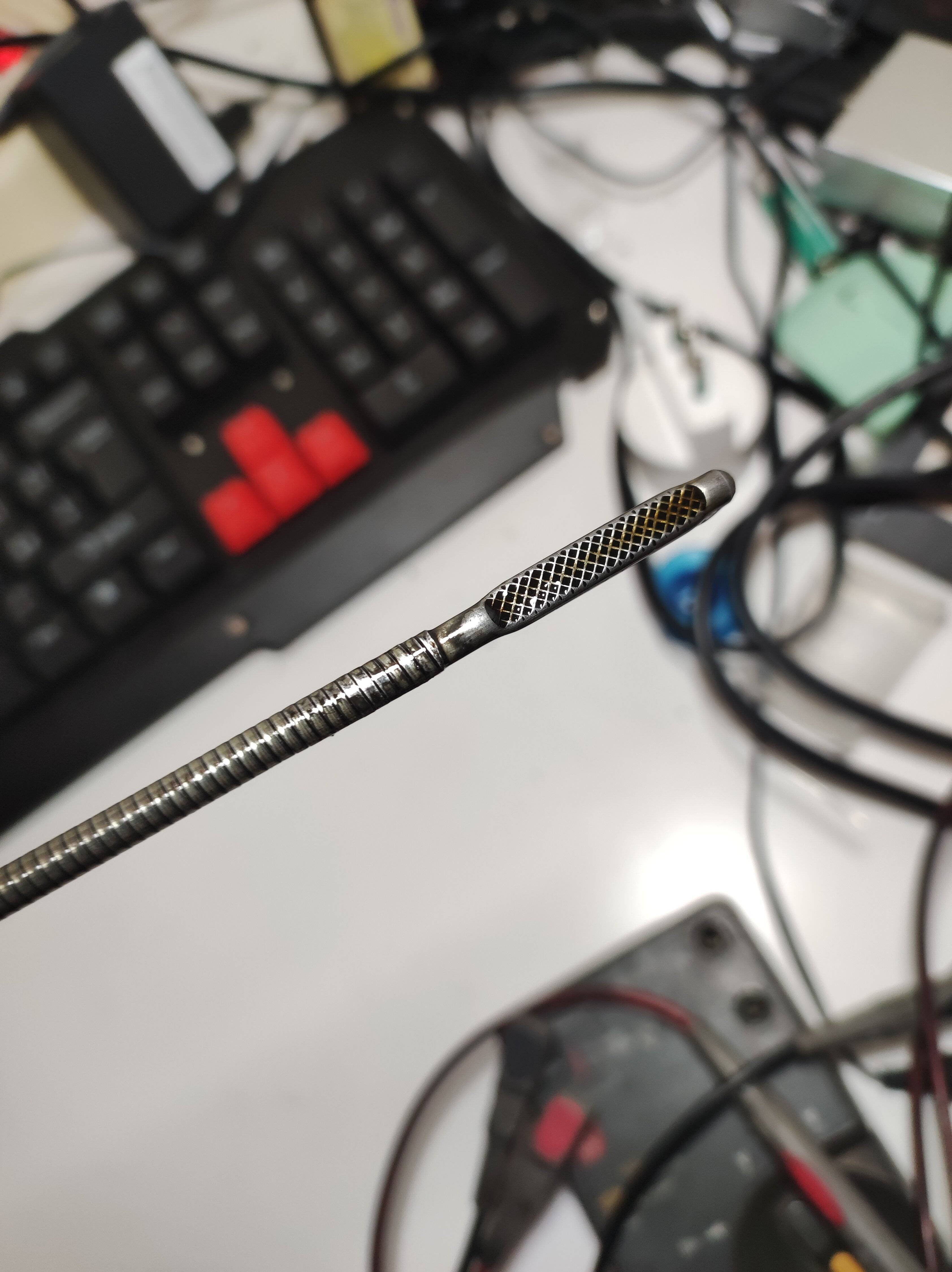

mito 1.3 jtdm 90 cv 340000km da tachigrafo effettivi oltre 380000 da centralina "l'ho comprata cosi "carbon pack bizone assetto alfa sportivo originale
frizione a 200000 km circa service completi fatti da me catena fatta 21000km fa, motore stock centralina stock fap al 56% di intasamento
