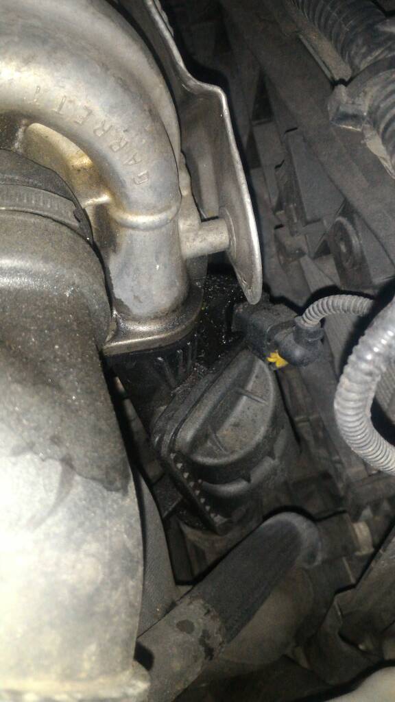

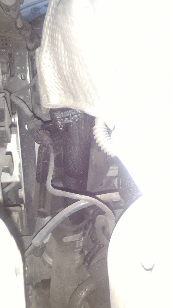

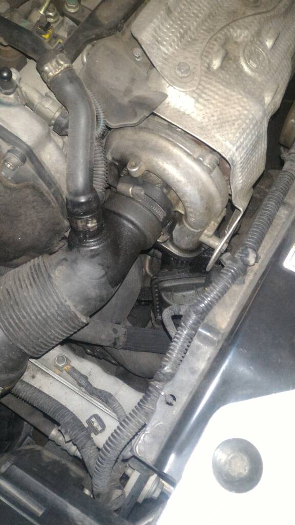

ho riscontrato olio in questa area del.motore, in uscita alla turbina.
