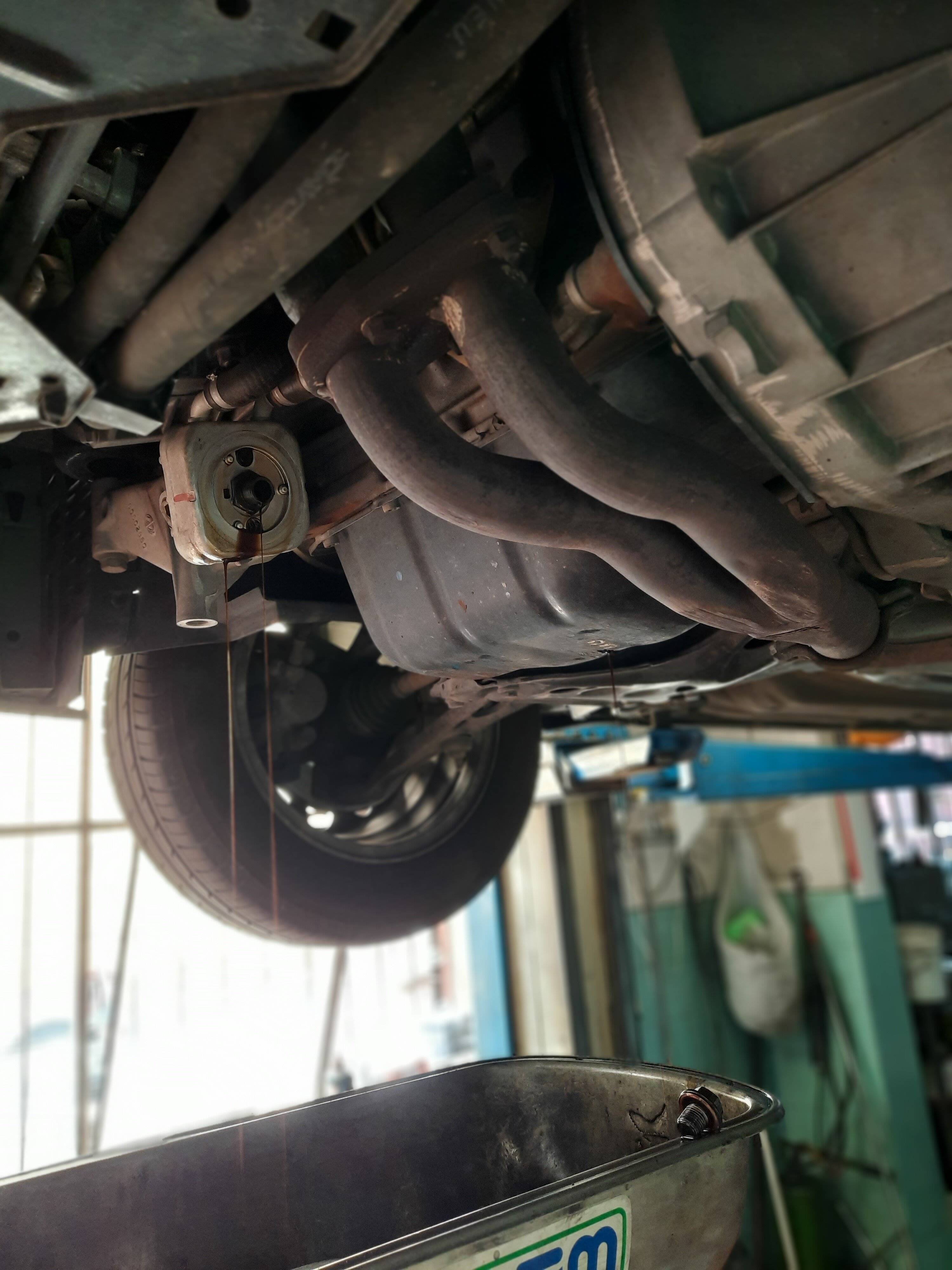

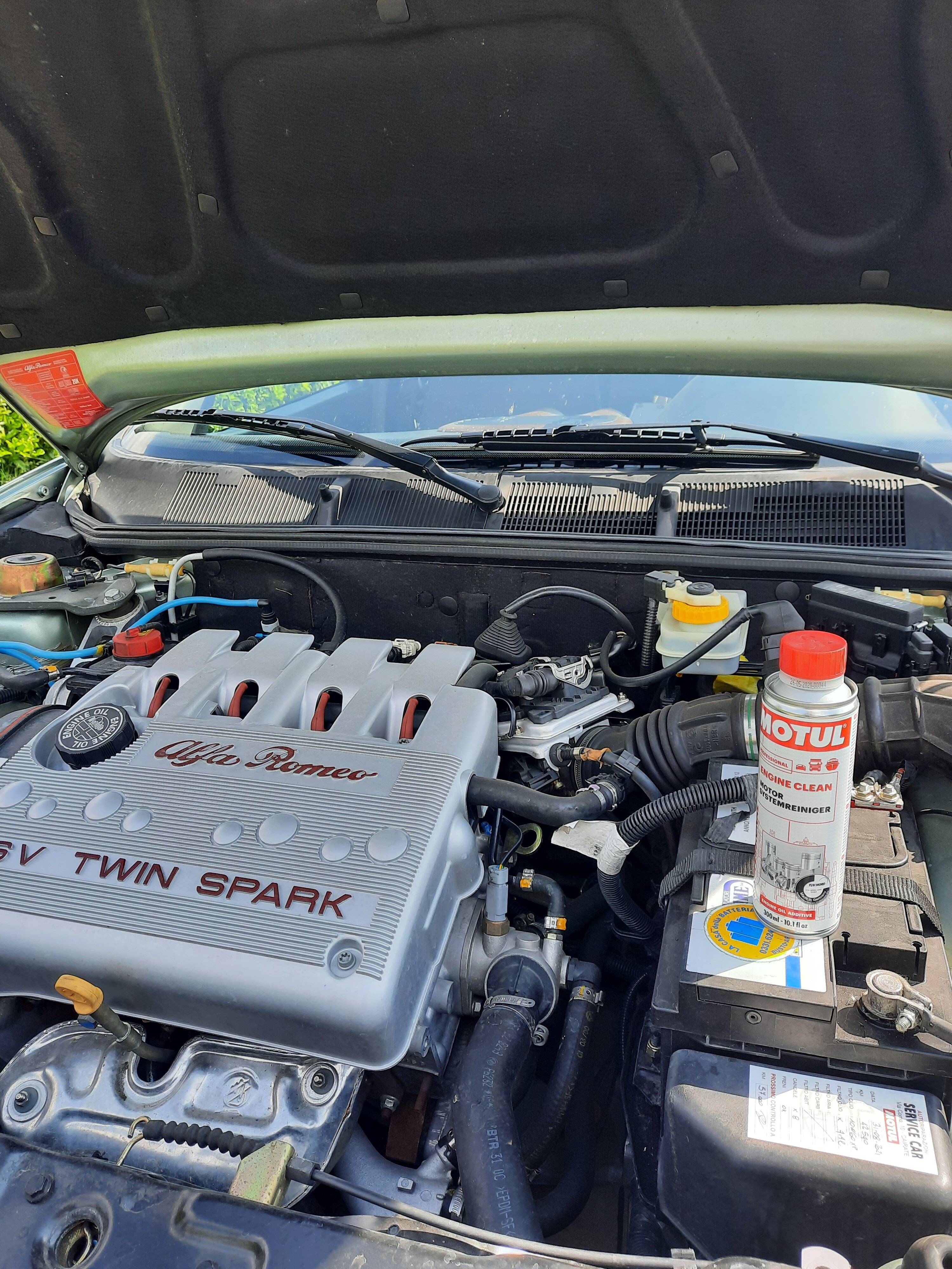

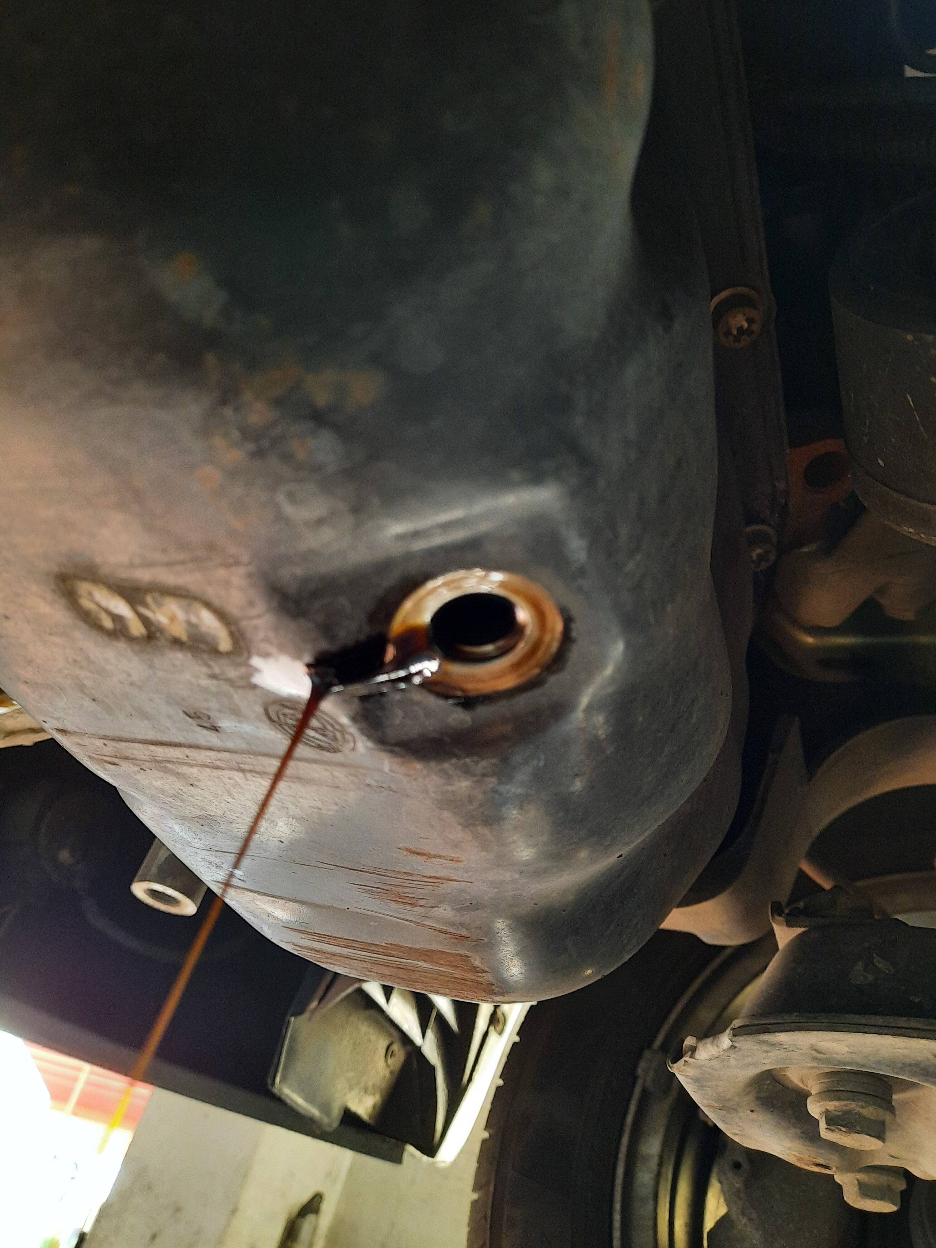

l'olio lo consumava anche prima della cinghia però perdite in giro non ci sono, mi era stato proposto il lavaggio e tutto ma non ho risolto i problemi c'è ancora tanto consumo non so se portarla in casa madre o meno...o continuare a raboccare 1 l al mese....

L'olio non è corretto serve il 5w40 se non erro, io la porterei in un centro alfa per sicurezza.
confermo l'olio non è corretto serve il 5w40.
Io tornerei dal meccanico chiedendo di sostituire l'olio in quanto non è corretto, prima di spendere soldi altrove, controlla per sicurezza sul tuo LUM , la tua motorizzazione non e diversa dalla mia.
Continuare a rabboccare con quello che spendi in olio a fine anno ci esce l'anticipo per la macchina nuova. Ma i tagliandi negli anni gliel'hai sempre fatti fare? Ma fatti realmente non che portavi la la macchina e a fine giornata ti fatturano pure la vite e l'elemento di consumo per smaltimento quando in realtà alla macchina non gli facevano niente, neanche la guardavano...
