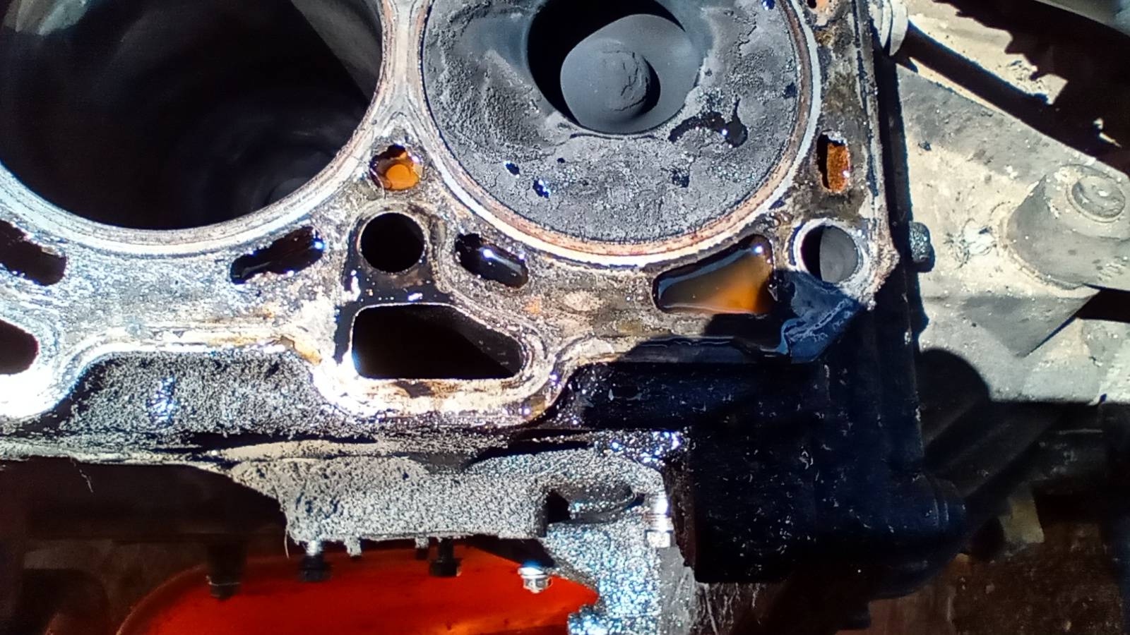

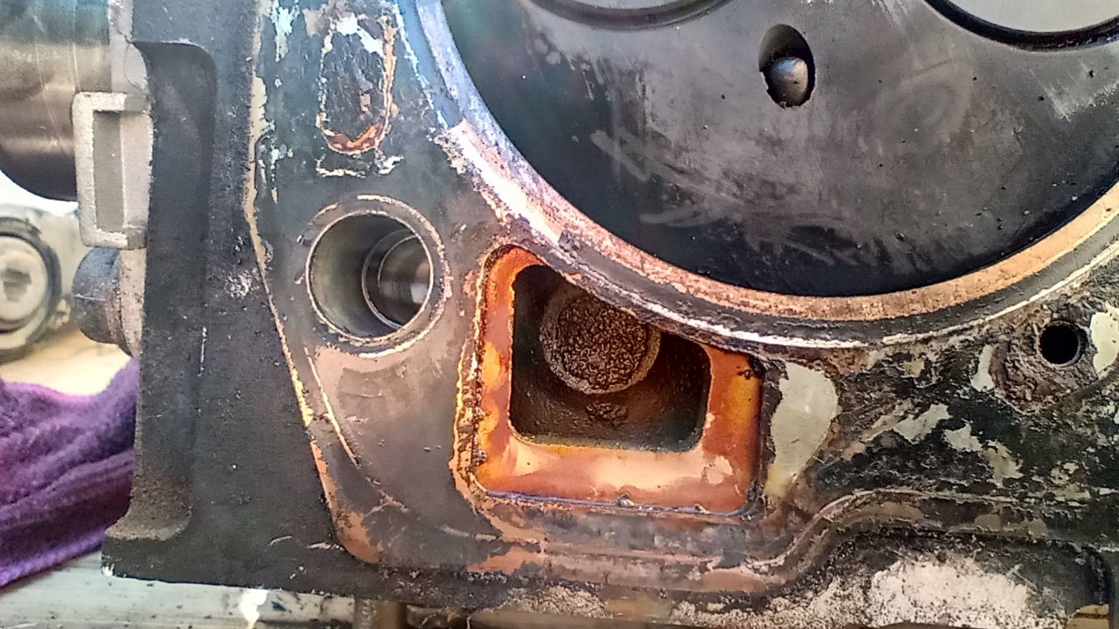

Li scopro una colata di olio tra la testa e il basamento sopra i collettori di scarico,ho una mezza idea, ma voglio indagare a fondo questa volta.
Lavo il motore, torno 2 giorni dopo e non trovo una goccia al controllo, perfetta!
E no cacchio, la macchina non fa fumo, ne a freddo ne a caldo ne quado pigio pesante, non è possibile!
Prendo l'auto, vado a ss il giorno successivo, da un'altro amico, lo infilo in macchina, a motore caldo, e lo faccio accellerare progesssivamente, con macchina sul ponte dai 2.500 fino ai 3500 simulando una velocità di crociera tra i 120 e i 140.

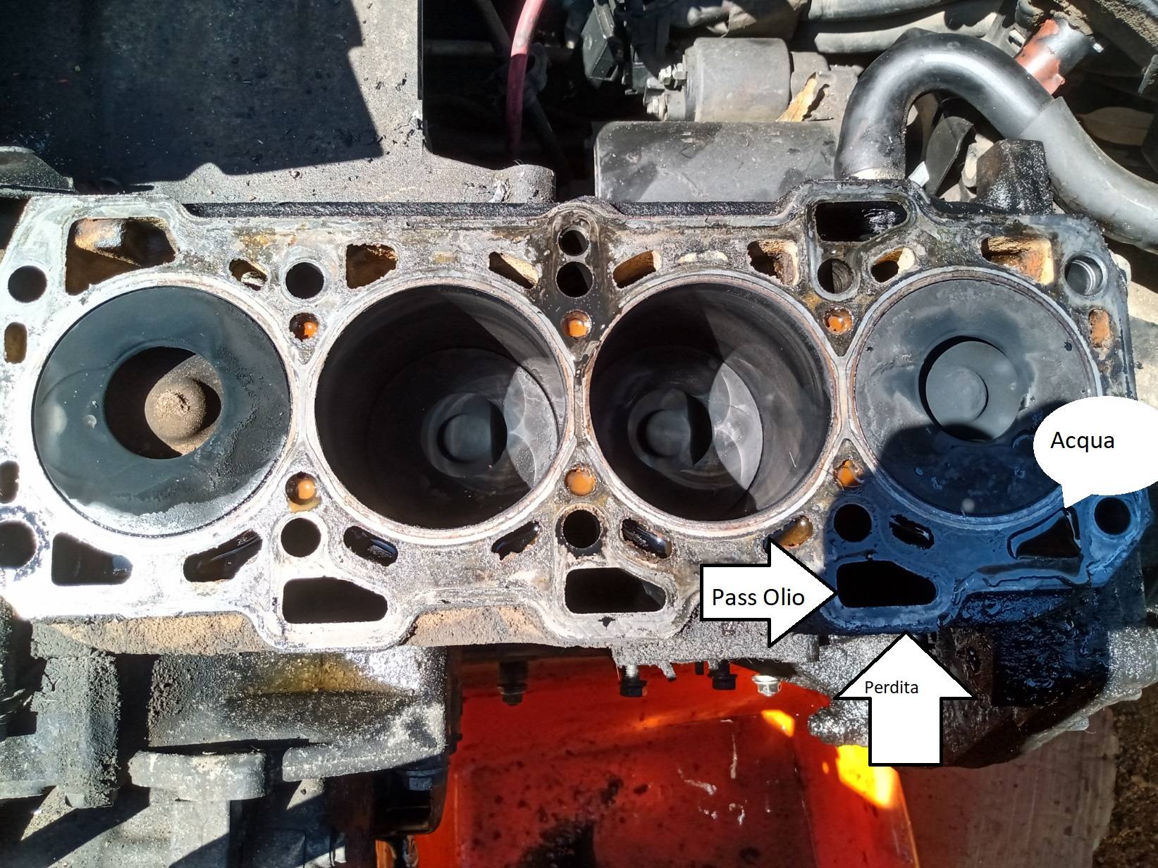

BECCATO!.....a caldo dopo i 3000 giri inizia a sputare olio come se non ci fosse un domani, un tubo in piena!
Premessa che questo difetto non si presenta mai sui diesel ma ovviamente a me si!

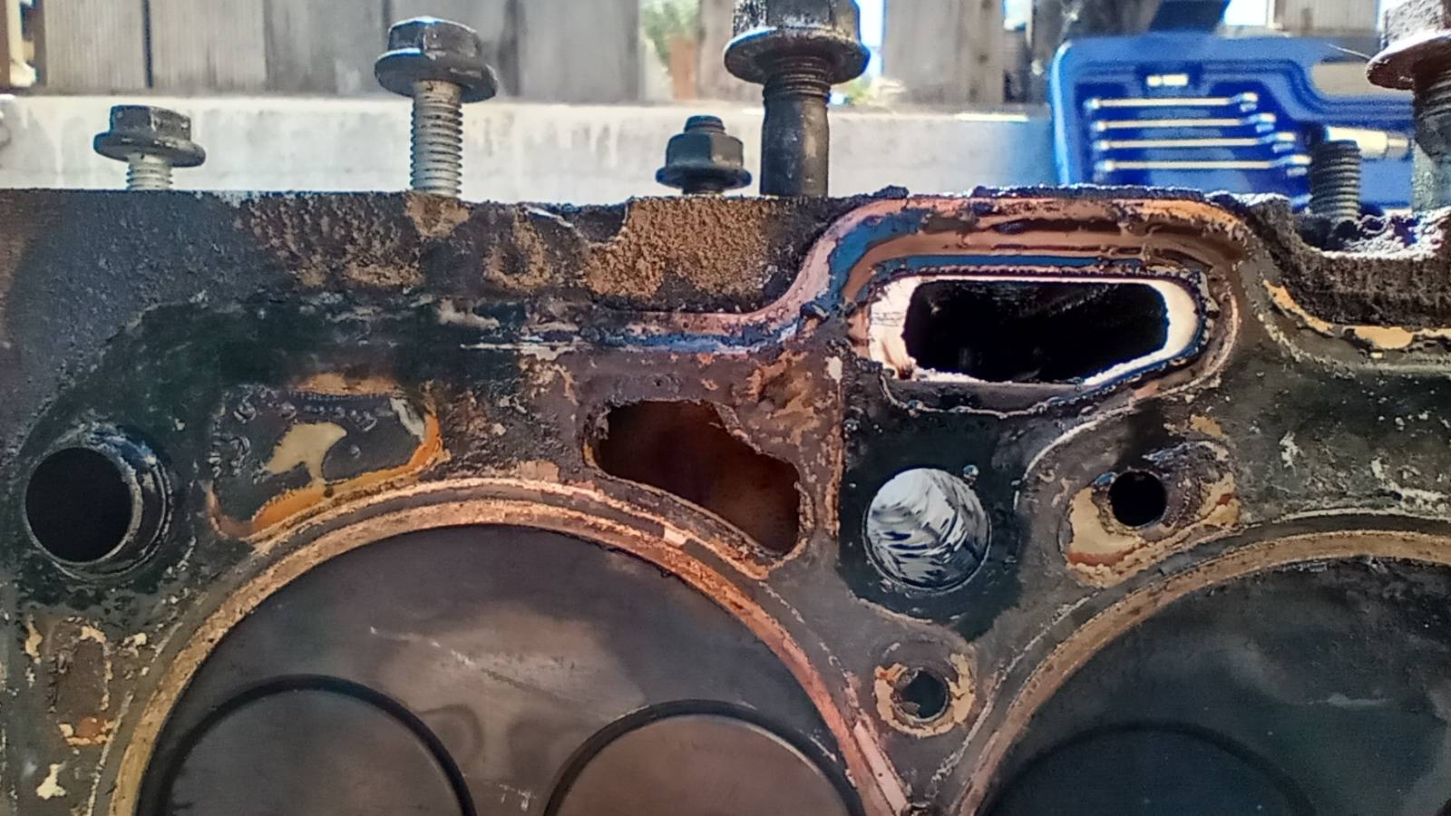

Traggo la conclusione che la guarnizione di testa può aver perso tenuta perchè la perdita si verifica tra il terzo e quarto cilindro esattamente sulla caduta di olio di ritorno che, in pressione sputa fuori.
In tutto questo a parte questa perdita nessun sintomo di nessun tipo, nessuna fumata, aumenti strani di temperatura ne mai stracciate a freddo, cosa che secondo me faceva il precedente proprietario perchè quando lo presa non scaldava causa termostato rotto sostituito immediatamente!
Qui c'e da aprire punto e basta.
Non ho potuto farlo da allora fino al mese scorso, quindi ho passato tutto questo tempo usando l'auto sempre con velocità di crociera in lunghi tratti intorno ai 120km/h.
Fino a quando non superavo questa velocità e i 2500giri l'auto è sempre andata bene, non perdeva una sola goccia di olio.
Ma e una causa al problema, e il problemi non si risolvono da soli, e ovviamente la perdita si è allargata, quindi lo fermata per qualche mese, mi sono attrezzato e lo aperto.

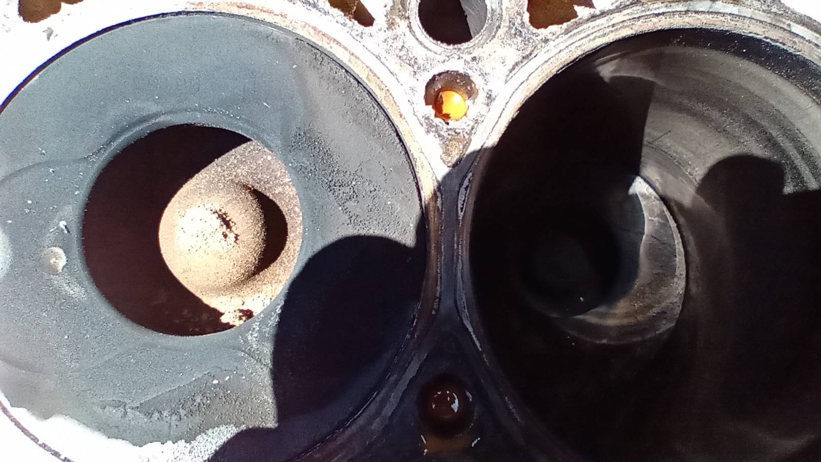

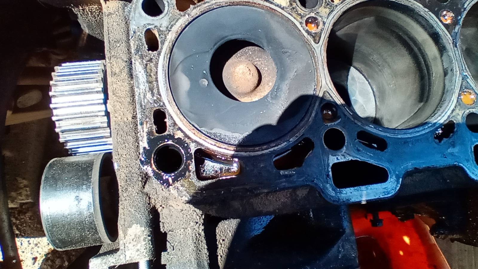

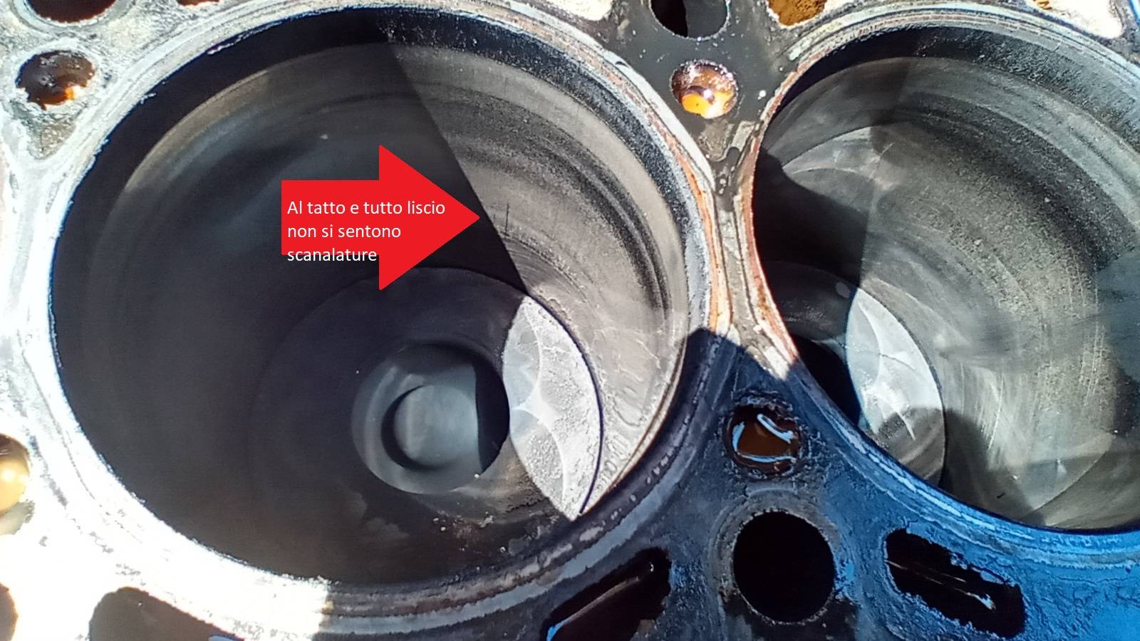

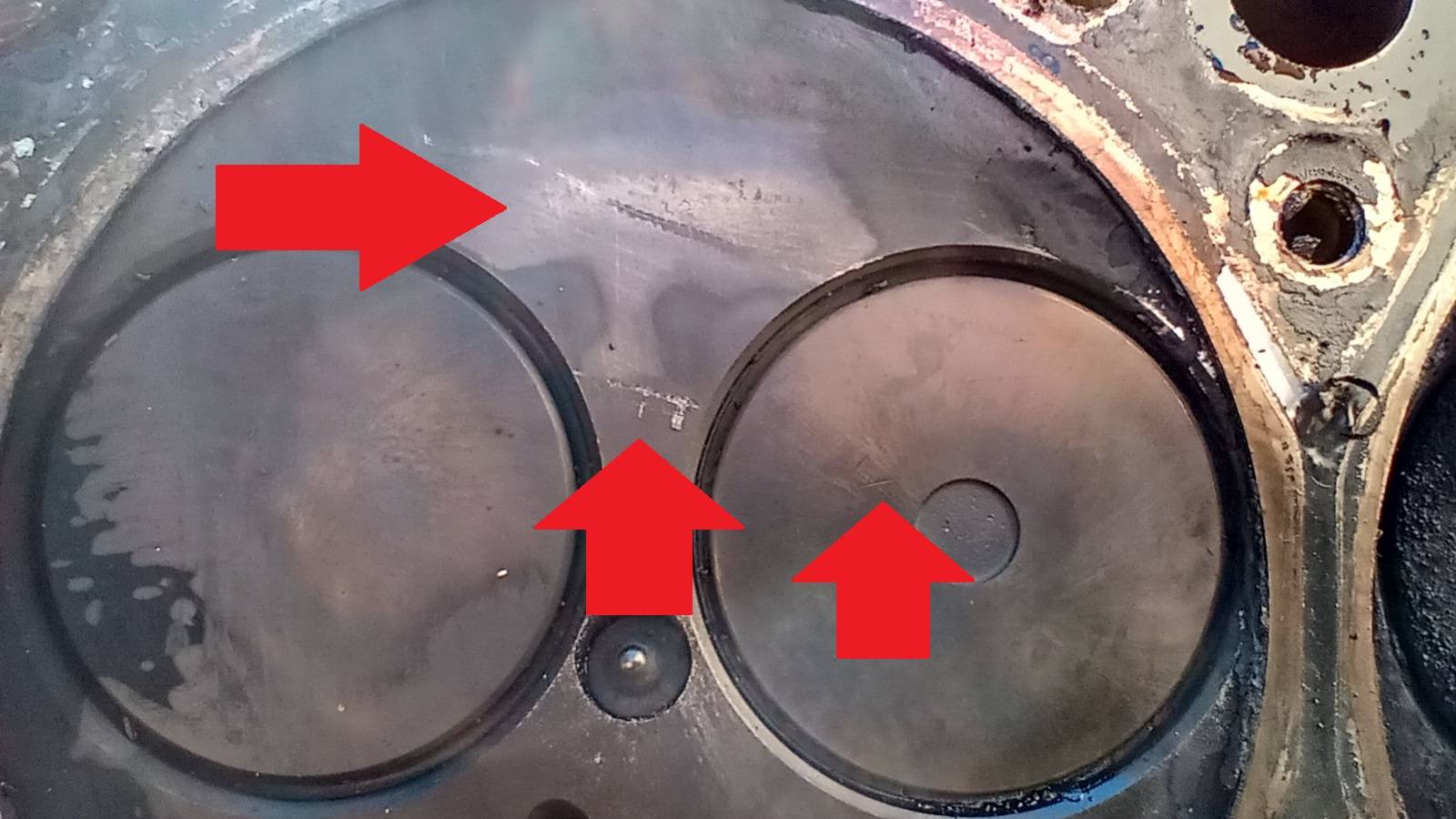

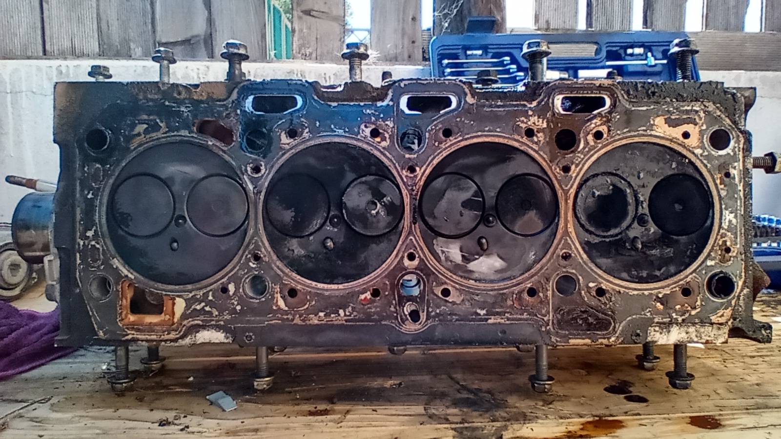

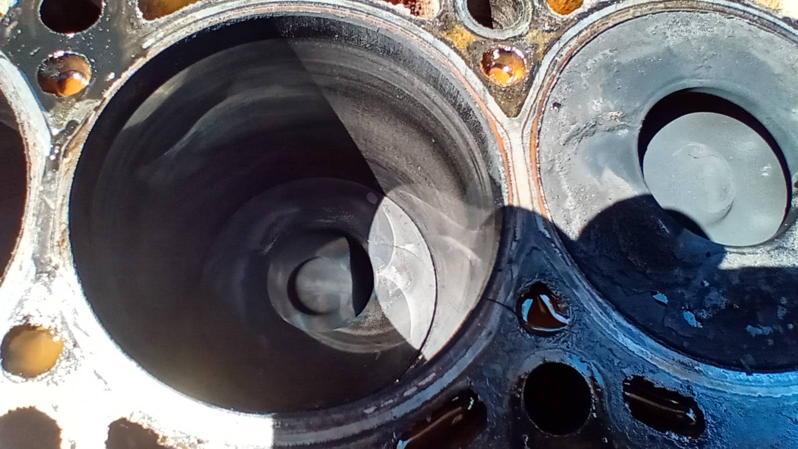

La decisione e di rifare anche bronzine e fasce ma prima lo voluto apripre per capire se nel peggiore dei casi non sia la testa o peggio il basamento deformati.
Prima di aprire ho fatto un test di compressione, incredibilmente i 4 cilindri perfetti, tutto nelle spefiche.

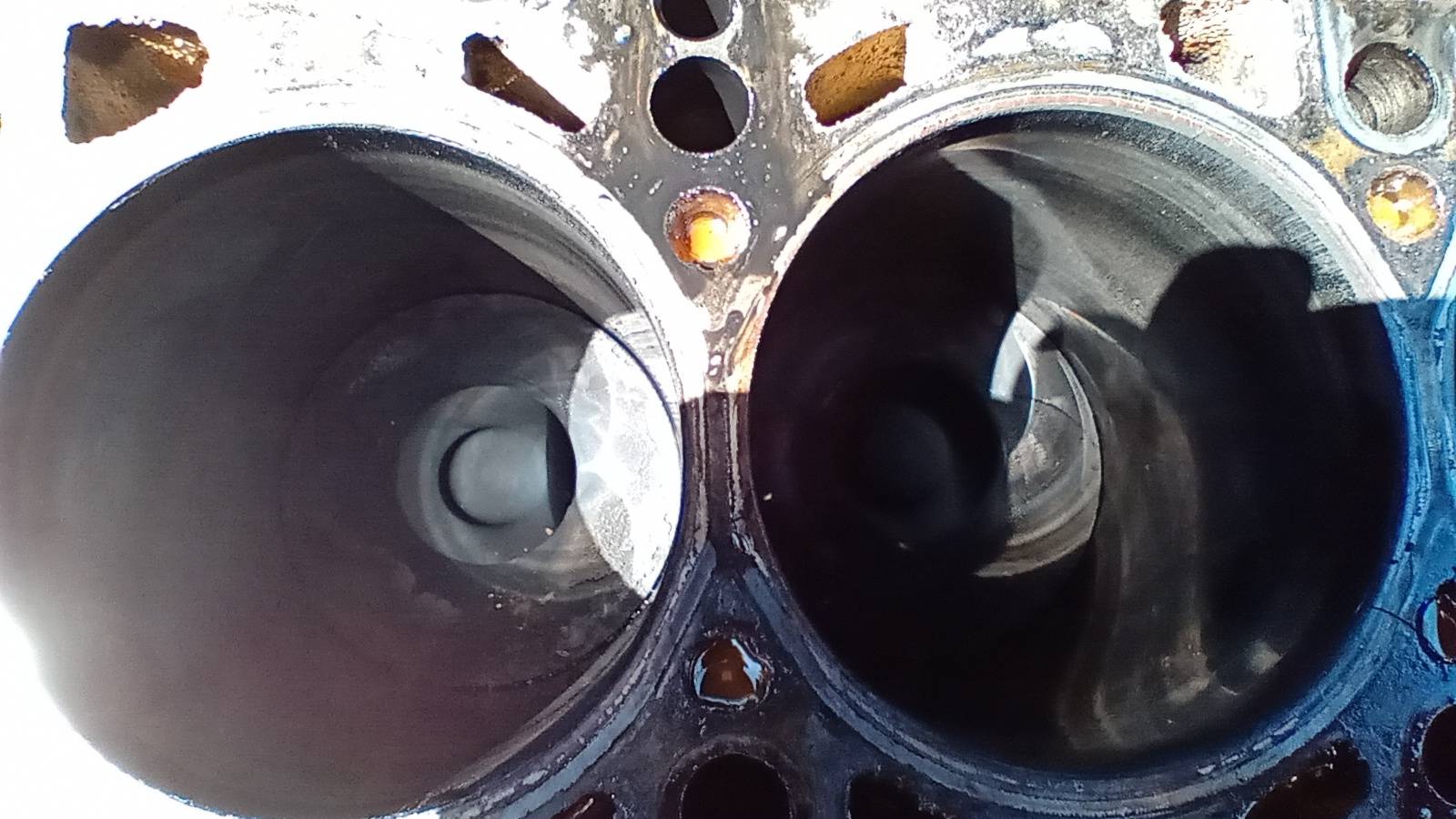

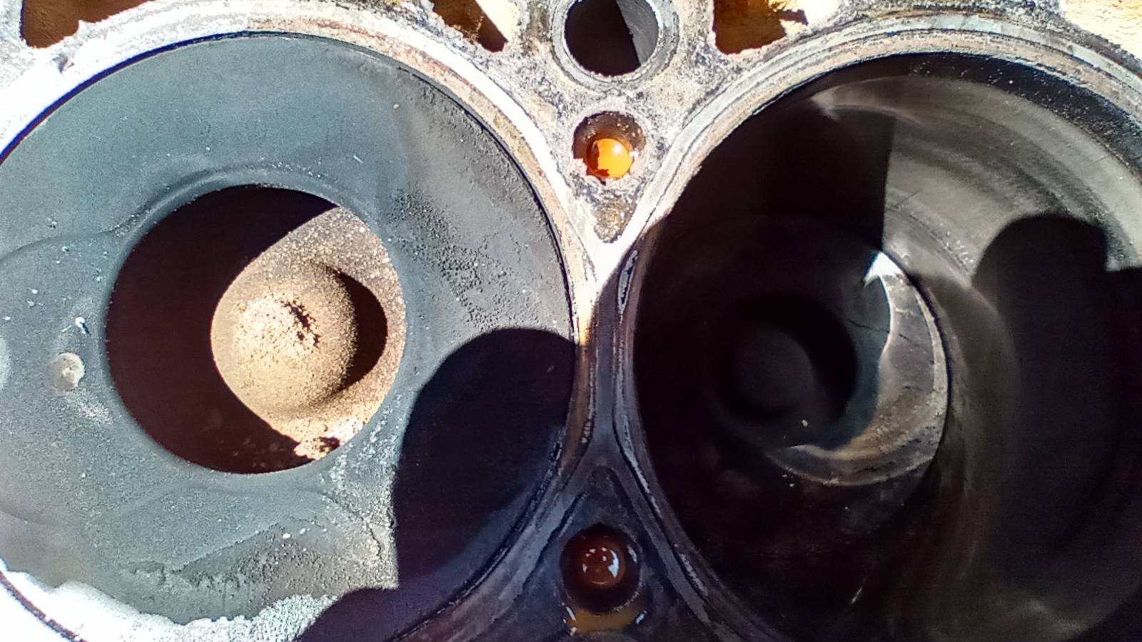

Come si vede dalle foto 3 i cilindri stavano inziando a bruciare olio.
Non fatevi ingannare dalle foto, i cilindri sono lisci, in tolleranza e al tatto non presentano alcuna rigatura.

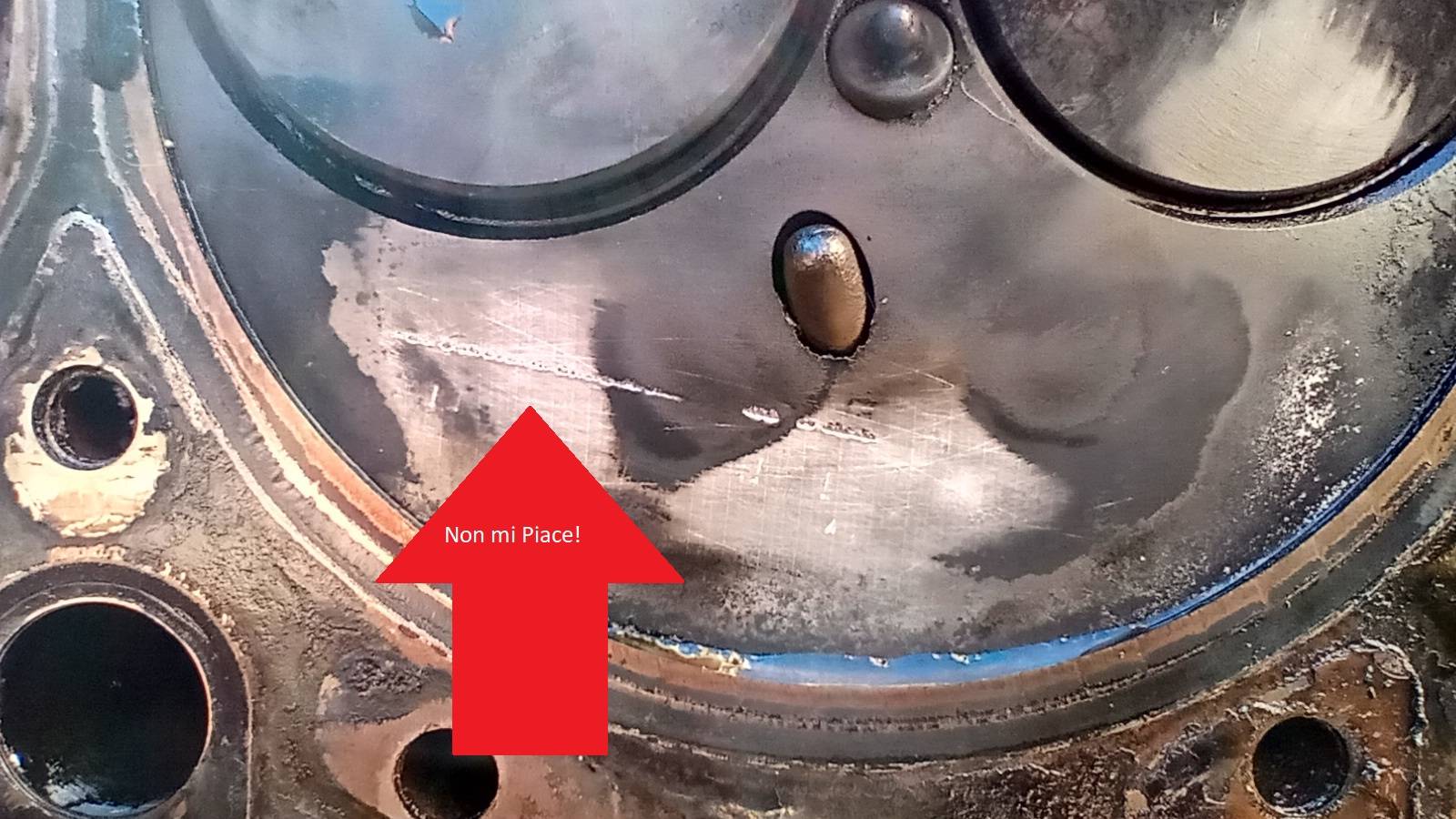

Quello che si vede nelle foto mi spiegano che lo preso in tempo. Quella riga a detta di chi fa alfa tutti i giorni, essendo l'auto ferma da molto tempo chi la messa in moto non ha fatto il cambio di olio.
Ma l'asometro mi dice che e tutto in tolleranza quindi una lappatura leggera e ritorna apposto.
Se notate si intravedono ancora i segni di rettifica, molto raro a quanto mi dicono in un diesel con tanti km.
Come si evince dalle foto 3 cilindri stavano bruciando olio, ma mi spiegano che potrebbe essere anche che chi l'aveva prima girava con la turbina rotta.

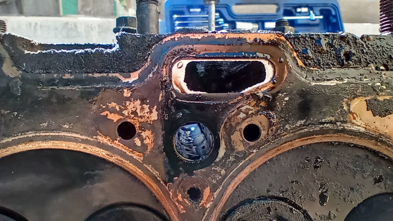

Ora ho madato la testa in rettifica e mi dicono che sono in tolleranza anche le valvole, la tenuta e a posto di stare tranquillo.
Naturalmente qui si fa tutto, paraolio, fasce, bronzine, revisione iniettori e pompa.

Ora ero intenzionato alla fine a non cambiare le fasce, questo prima che mi rientrasse la testa, perchè comunque, anche se il 3 clilindro non fosse proprio informissima, ma dipendeva dal fatto che la guarizione di testa non aveva tenuta ed era piena di mastice, proprio alla mioccuggino, dare una bella pulita a tutto, cambiare solo bronzine e via a rimontare tutto, ho anche già preso la frizione bimassa, paraoli e quant'altro.
Però mi hanno fatto notare che quella riga sul terzo cilindro, anche se in tolleranza da misurazione con esametro, secondo un esperto che di alfa le fa tutte e da piu' di 20 anni, può aver lavorato con poco olio per un istante ed ecco la rigatura, ripeto ancora, e tutto in tolleranza.
Bene mi fido e ne levo i pistoni, indivina idovina, ho trovato una fascia di compressione mezzo incrostata.
E quindi via a cambiare le fasce.
