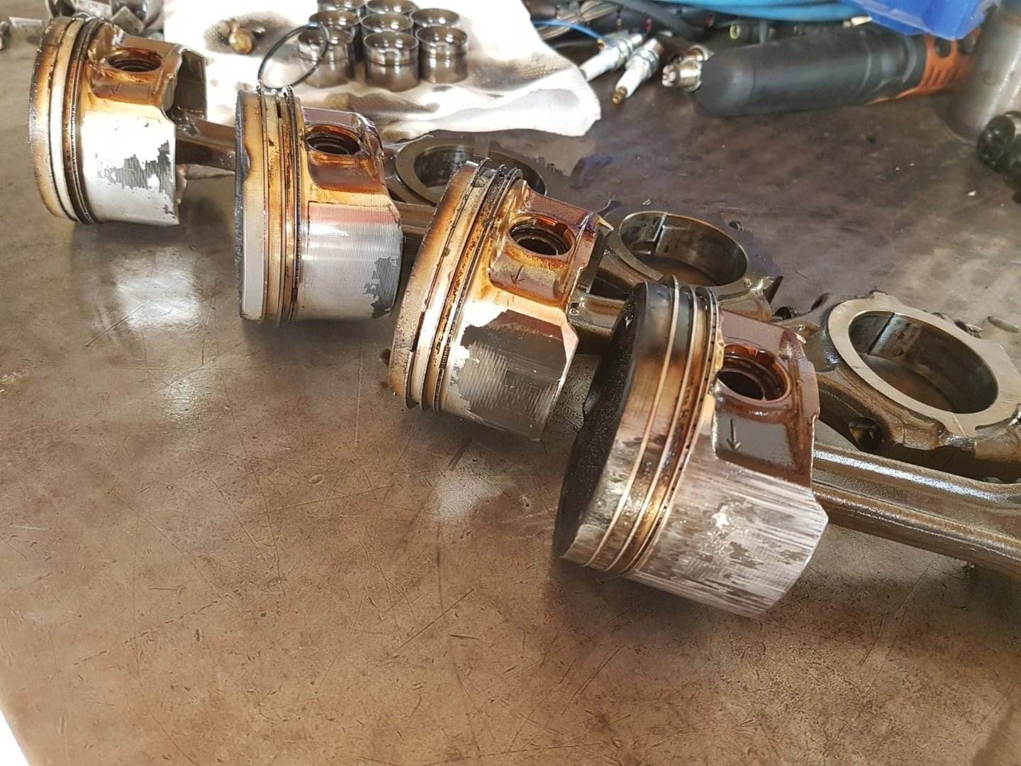

@kormrider terribili queste foto. Cosa è successo a quel motore?

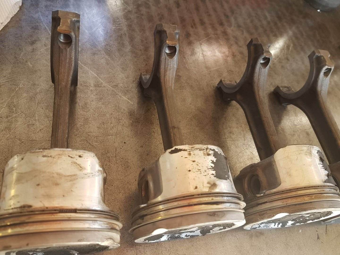

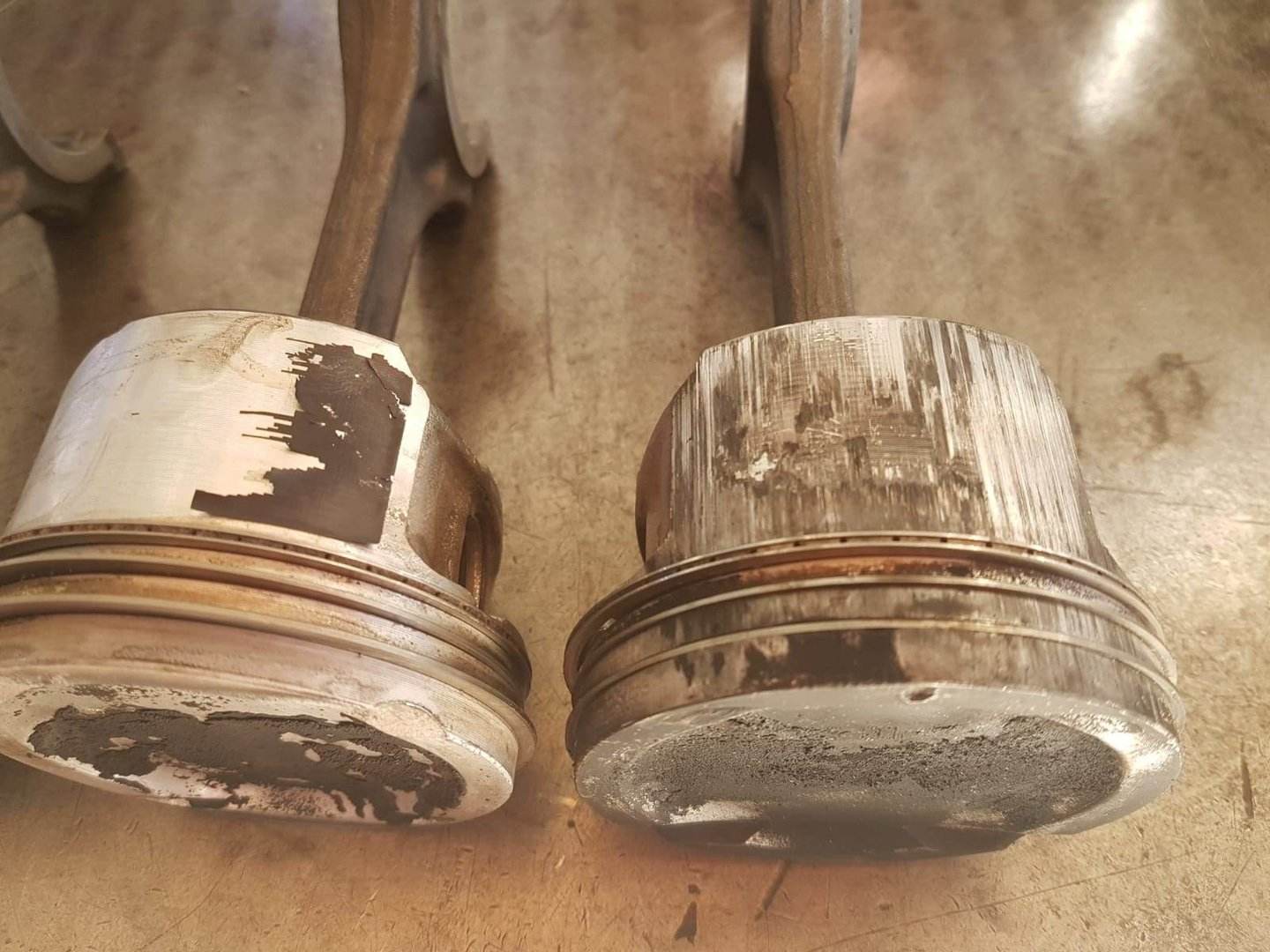

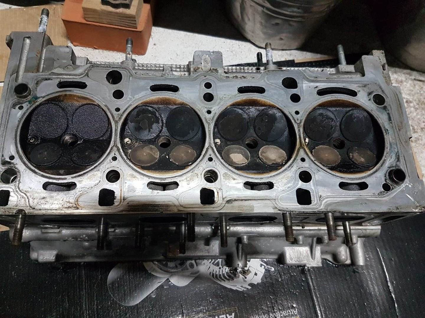

Ciao Beppe... terribili è dire poco.. oltre 3600 euro di danni... si era spezzata una candela, più precisamente parte della ceramica attorno all'elettrodo centrale. Come si può notare dal piccolo cratere di impatto sul bordo perimetrale esterno del pistone, i frammenti poi hanno fatto il resto finendo tra le fasce bloccandole consumandole e contemporaneamente grattuggiando.
Motore alla soglia degli 80 000km. Candele nuove e ORIGINALI NGK con appena 30 000km
Quando le danno da cambiare ogni 100 000Km.
I consumi d'olio dapprima nell'ordine dei canonici: 1 litro su 1 000km erano passati a 1 litro ogni 500km e poi prima di passare ai fatti consumava 1 litro ogni 250 ~ 300km su percorrenza autostradale. Andava con l' Olio al posto della Benzina.
