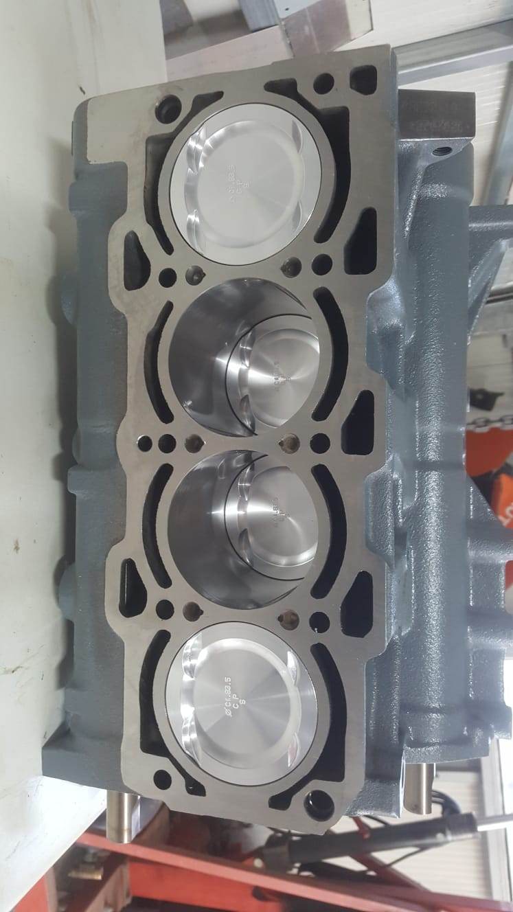

Ciao Beppe... terribili è dire poco.. oltre 3600 euro di danni... si era spezzata una candela, più precisamente parte della ceramica attorno all'elettrodo centrale. Come si può notare dal piccolo cratere di impatto sul bordo perimetrale esterno del pistone, i frammenti poi hanno fatto il resto finendo tra le fasce bloccandole consumandole e contemporaneamente grattuggiando.
Motore alla soglia degli 80 000km. Candele nuove e ORIGINALI NGK con appena 30 000km

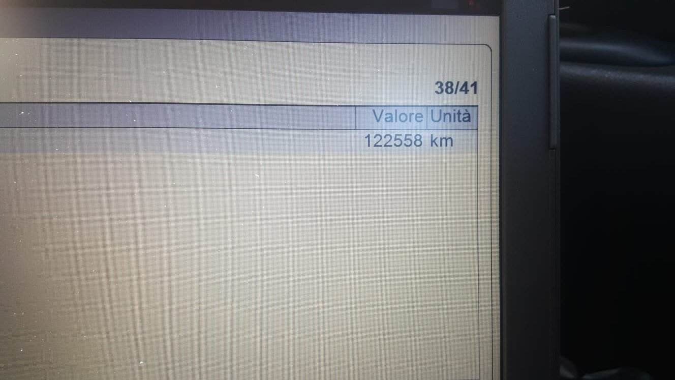

Dalla quale dopo diagnosi in centralina è saltata fuori la più Classica delle porcate:
Il rivenditore d'auto maticar , aveva fatto una
formula di vendita senza garanzia... se c'è qualche colletto bianco tra di voi che mi spiega se un commerciante - rivenditore d'auto può vendere auto usate senza la garanzia di 12 mesi prescritta dalla Legge...

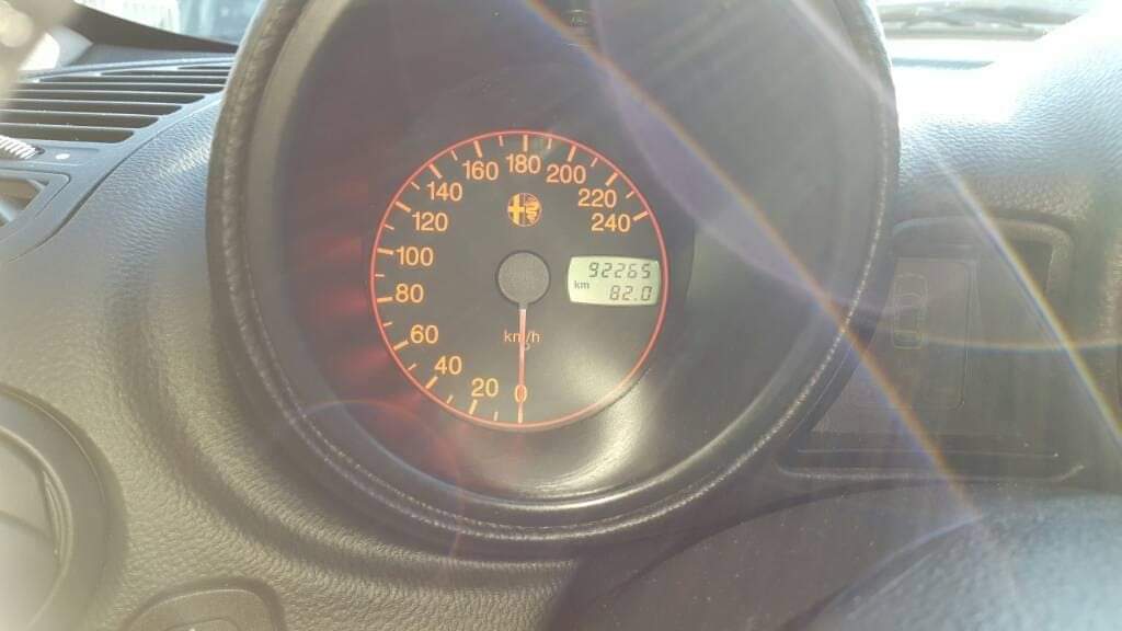

Km all'atto d'acquisto:
Dopo verifica:

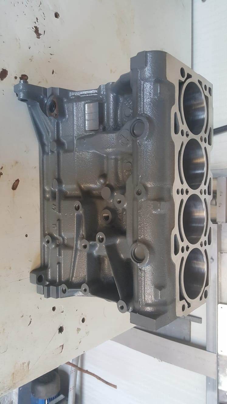

il lavoro al motore con tutta la trafila è fresco fresco.. febbraio 2019. Attualmente sono ancora in fase rodaggio. Chiaramente ADESSO va una meraviglia.
Pazzesco! Tra l'altro è davvero raro che si spezzi una candela se non in seguito ad errato montaggio (andrebbero serrate sempre con chiave dinamometrica, cosa che non fa nessuno praticamente per motivi di tempo).
La candela si è rotta anche a causa dell'elevato consumo d'olio il quale venendo incamerato ne alterava la combustione ed ha portato al guasto critico. Il motore sicuramente stava già consumato già da prima che si rompesse l'elettrodo della candela.. la rottura di quest'ultima gli ha dato il colpo di grazia:
