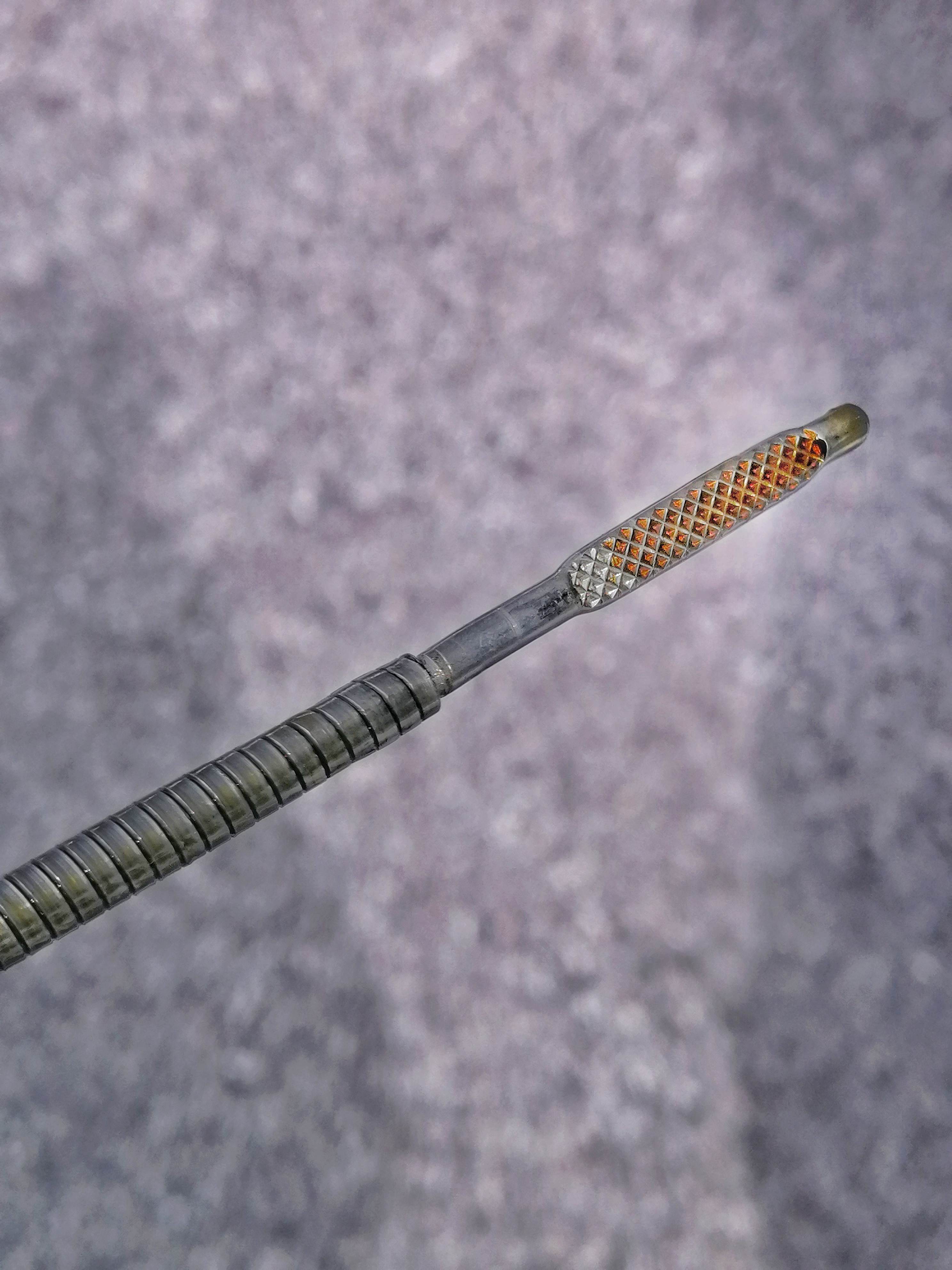

Salve ragazzi, io ho una Giulietta gpl e mi chiedevo se dopo 3500 km il consumo di un po' d'olio visto sull'asta è normale,. Vi allego foto
Quanti km ci sono all'attivo?
Reactions: Giulietta14tb1. 4
È normale. Che olio hai usato?
Reactions: kormrider
Ho usato il selenia multipower gas,...
Scusate ma io sapevo che in gpl non consumasse olio.. Ma solo in benzina
Semmai è il contrario! Combustione a Gpl è molto più calda e aumentano le temperature a livelli altissimi nella zona del mantello del pistone e sulle pareti del cilindro dove il velo d'olio evapora. Senza considerare che alla soglia dei 180 000km l'usura generale è significativa
Ci sono degli accorgimenti da fare per ridurre al minimo questi inconvenienti ?
Ma scusate, state scherzando o ho letto male....:rolleyes::eek:un auto turbo b/gpl con oltre 170000 km che in 3500 consuma 3mm di olio vuol dire che un litro lo consuma in 9000-10000 km minimo ....o_Oe cosa dovrebbe fare??? magari produrlo???:D:p ci sono auto che più nuove, un litro lo bevono in 5000 km ..vedi Peugeot 208- 2008 130cv.....;):)
