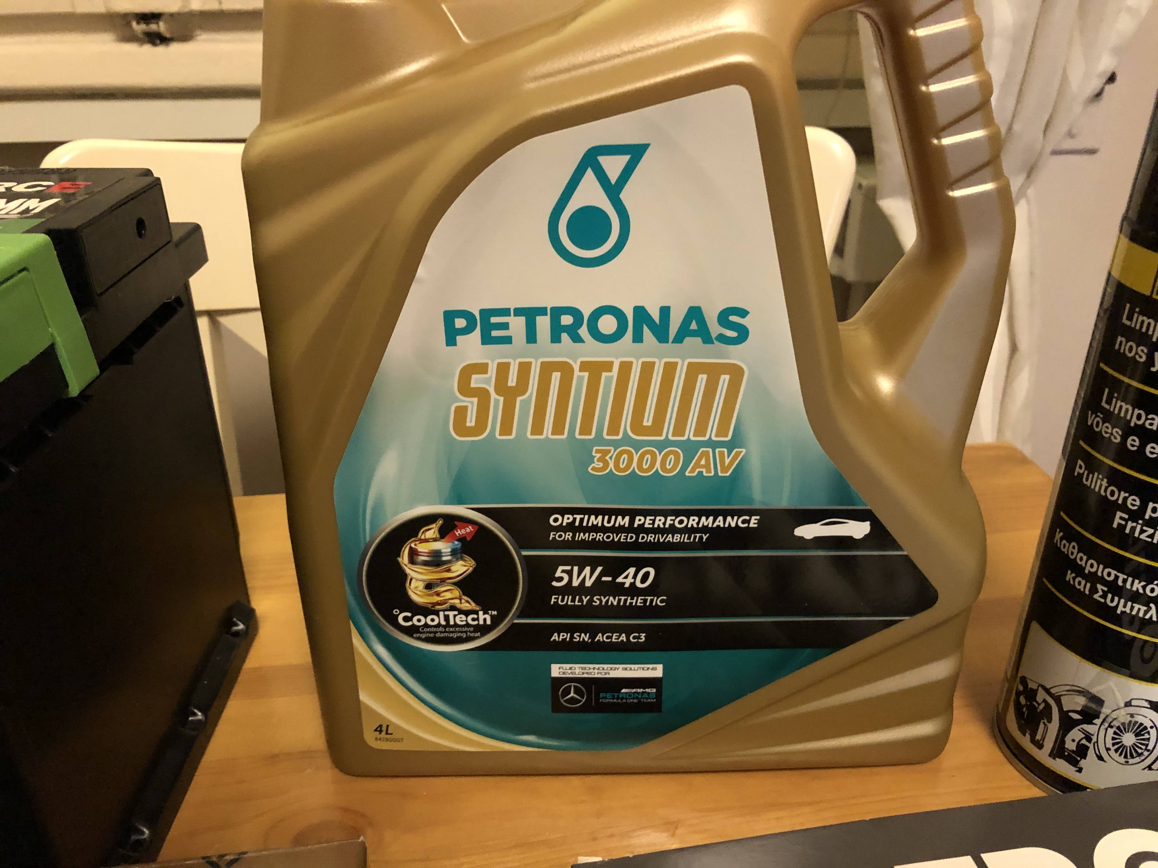

Il consumo è nella norma , l’olio che hai usato il petronas è meglio del selenia, testato personalmente, meno vibrazioni sia a freddo che ha caldo, anzi a caldo sembra quasi spenta , e la mia e la 135cv t.b anche la punteria si sente meno. Nella mia motorizzazione però uso il 5w40 3000 acea 3 come da specifiche Alfa.
Tra l’altro il selenia ho notato che lasciava un po’ di morchia in stile castrol.
Dimenticavo , anche io faccio tragitti previ, uso gravoso, di conseguenza, più intasamento, aspirazione, candele più sporche , e naturalmente usura e consumo precoce del olio..
Io lo cambio ogni anno e vado tranquillo senza pensieri..
