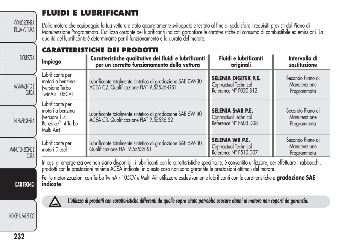

non riesco comunque a trovare le specifiche olio raccomandate da alfa romeo sul libretto
Selenia StAR P.E. SAE 5W40 ACEA C3
vedi pag 232 del LUM
nonostante le mie indicazioni il meccanico mi ha cambiato l'olio e ha messo il petronas syntium 5000xs 5W30 API SN/CF
mi sono incazzato e non l'ho pagato, anche se mi ha assicurato che è quello indicato dalle sue tabelle fiat
