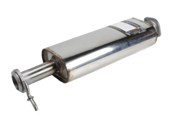

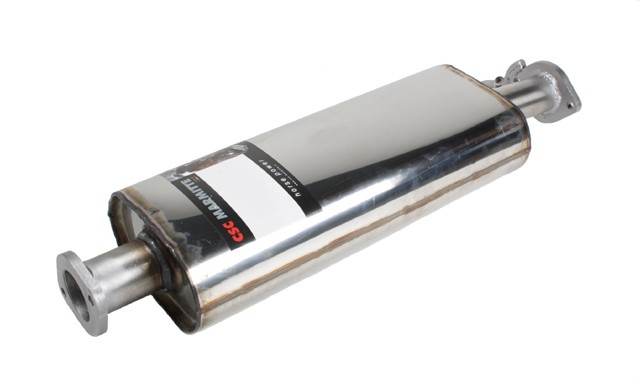

Rimpiazzo catalizzatore centrale originale con il CSC sportivo
Questo:
CSC Edelstahl Kat-Ersatz/Attrappe - Alfa Romeo Shop - Tuning, Styling, Fanartikel und Modellautos
Centrale inox dritto.
Supersprint doppia canna finale
