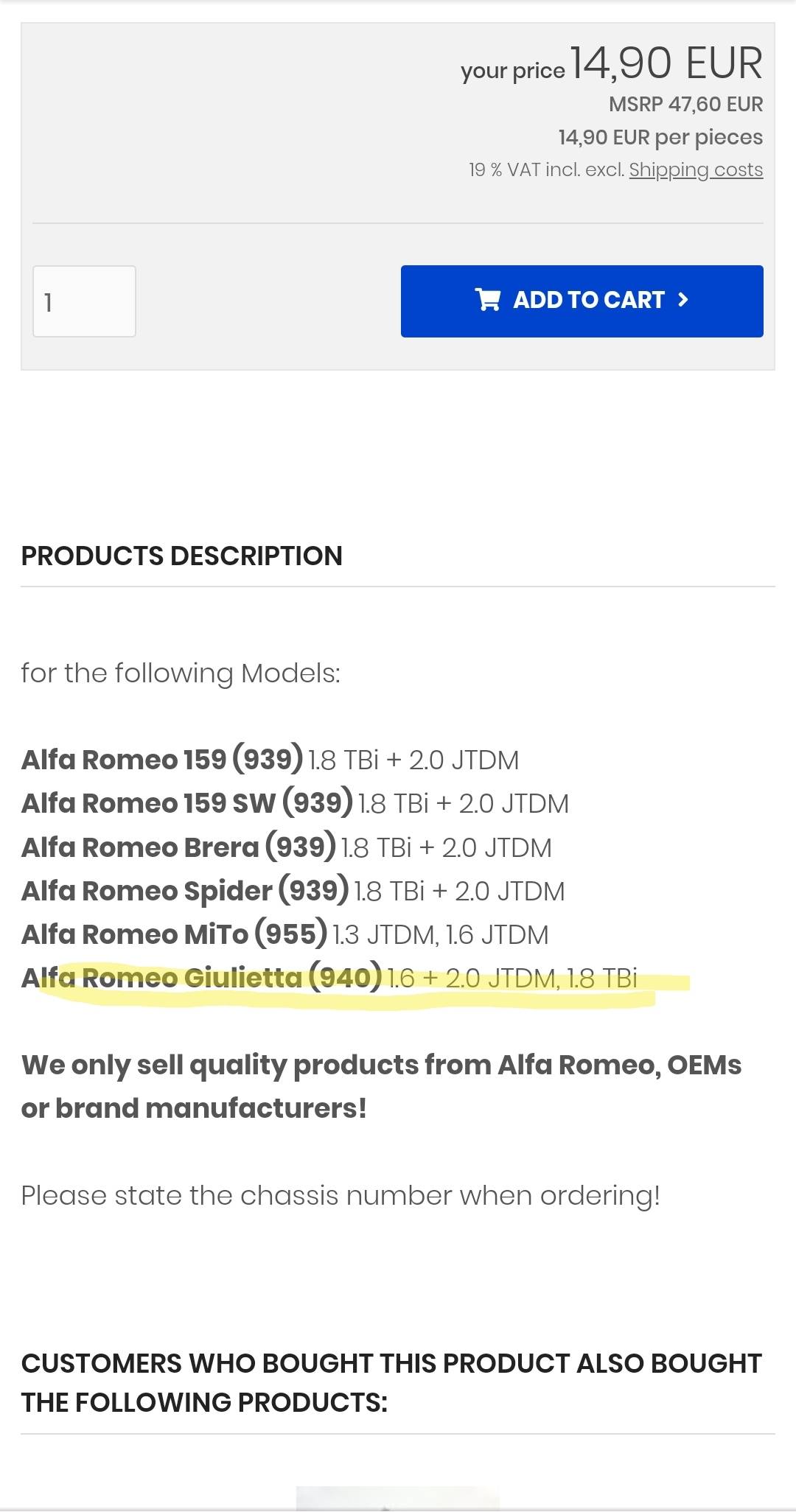

Io credo sia questo, ma spettiamo conferme
Visualizza allegato 273861
È questo, sempre se sta parlando di Giulietta diesel, la sezione è questa.

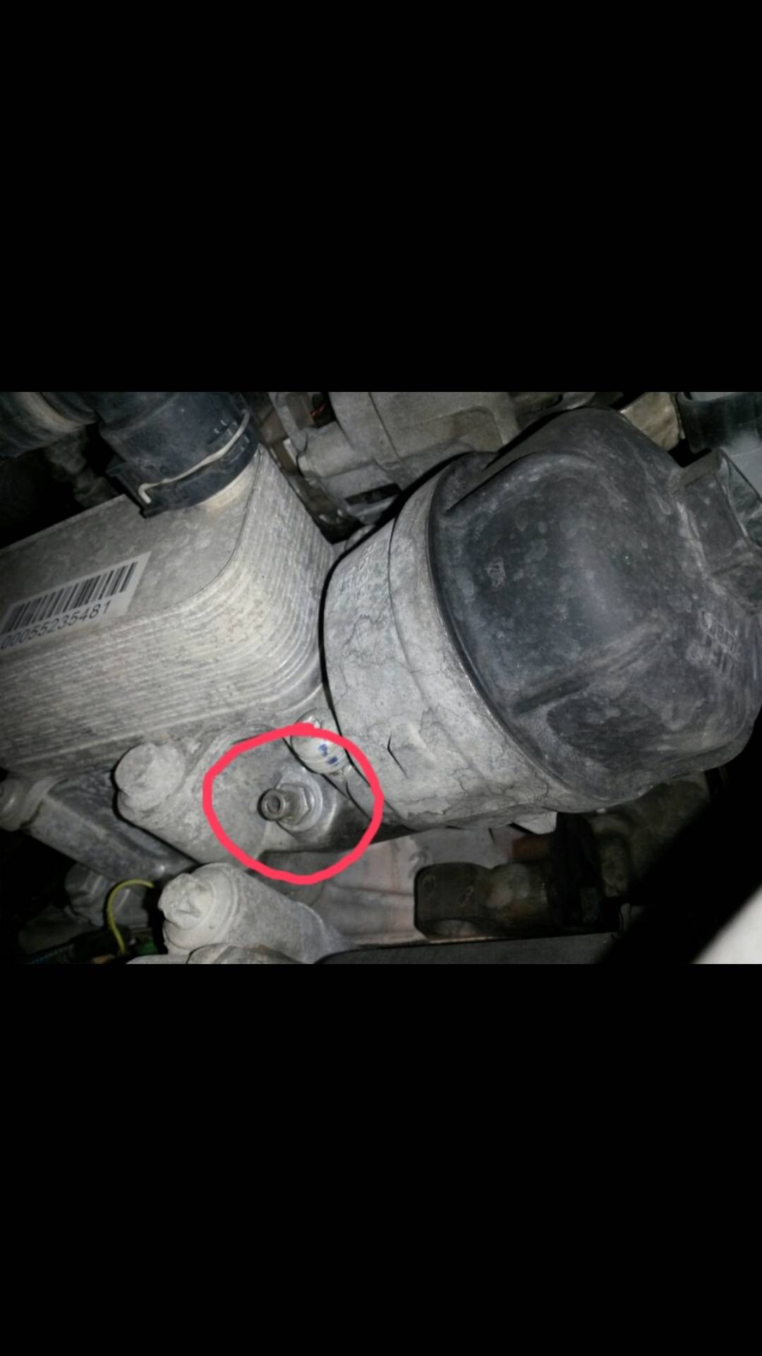

Comunque, nelle vicinanze del contenitore filtro, ce un beccuccio a chiusura conica che serve per scaricare parte dell olio del filtro, così si sporca meno, e sempre li vicino ce il radiatorino olio.

Ritrovata la foto
    91.6 KB · Visualizzazioni: 350

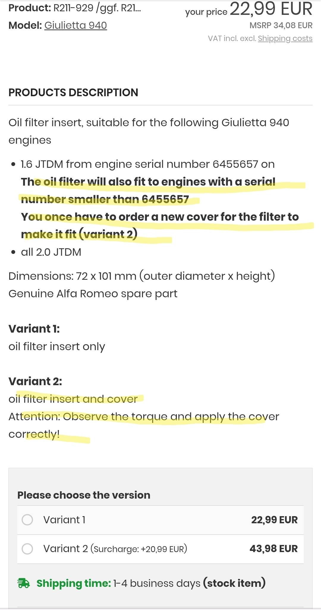

Qui c'è il filtro ORIGINALE con la versione due ti danno anche il coperchio. Occhio a numero di telaio se hai una 1.6
