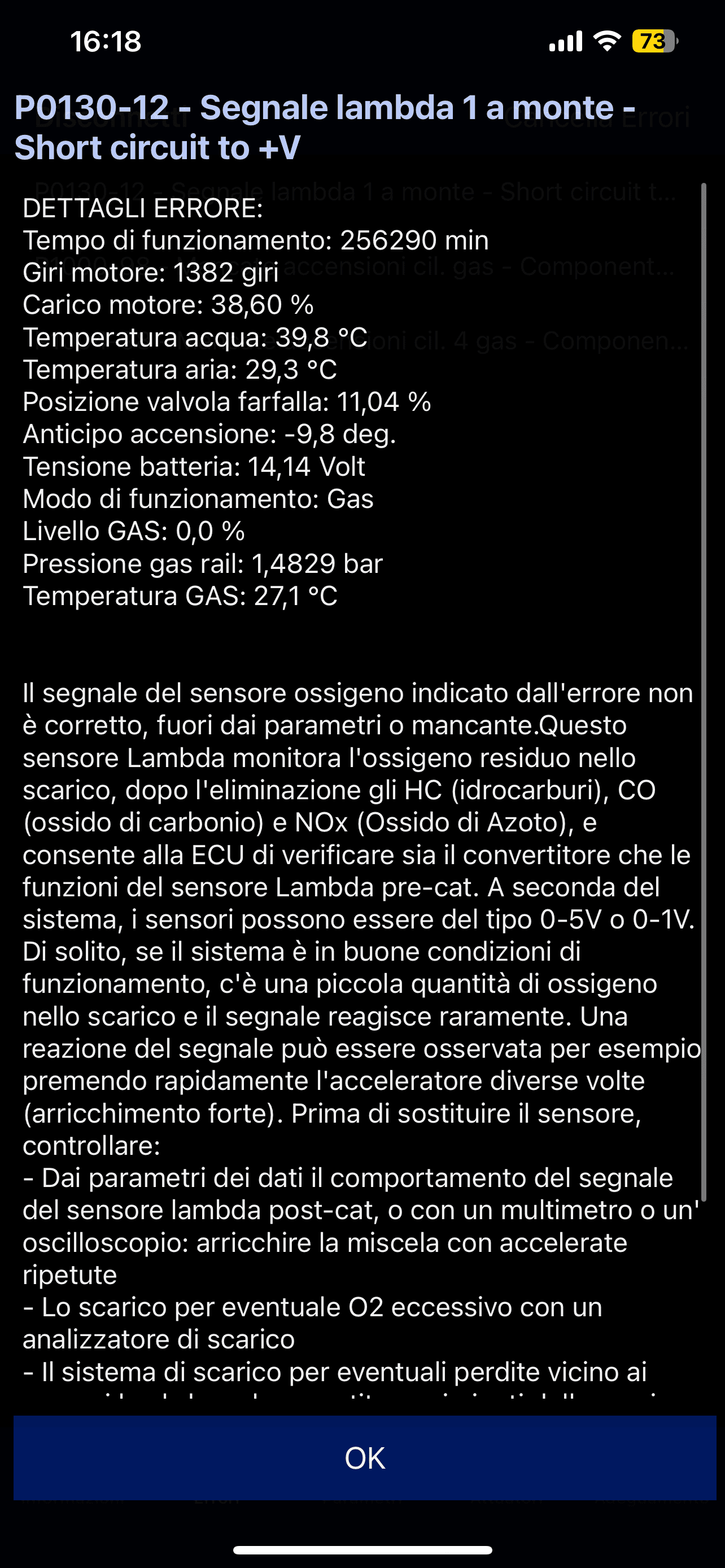

Poco fa ho attaccato la obd per curiosità, e mi sembra sia uscito questo errore

È sempre e comunque un classico di questi 1.4 FIAT FIRE. la sonda lambda comanda l'intero ciclo di iniezione e quando stara perché bruciata causa per l'appunto irregolarità in marcia soprattutto nell'arco tra i 1500 ~ 2500 giri al minuto. Nel complesso si rivela essere uno dei mali minori rispetto agli iniettori del GPL.

Quindi dici che è bruciata proprio la sonda?

Per avere la quadra deve dare problemi anche a benzina. Se lo stesso morbo si ripresenta quando gira anche a benzina allora ha senso sostituire la sonda. In caso contrario devi vedere come è impostata la fase di iniezione del gas ai bassi regimi. Oltre al fatto che l'impianto a GPL non è fatto solamente di iniettori della fase gas ma di tanti altri componenti a cominciare dal riduttore di pressione e dal filtro della fase gassosa. Diciamo che se gli anni ci sono e i chilometri anche sarebbe ora di dargli una bella rinfrescata generale. Considera poi che la combustione a GPL amplifica anche la più minima e ridicola imperfezione a livello di sensori iniezione che a benzina non si manifestano. Per fare un esempio la sonda lambda su un classico motore a benzina ha una data di scadenza di massima attorno ai 160 000km. La combustione più calda del GPL la fa fuori prima. Non sottovalutare nemmeno candele e bobine che su questi motori sono molto cagionevoli. La candele vanno cambiate fisse ogni 30 000km e ci vogliono le sue originali con elettrodo all'iridio specifiche per la combustione a gas/benzina, e le relative bobine che mediamente ogni 7 ~ 8 anni e centomilakm raggiungono il prepensionamento.

Beh , ho riduttore nuovo, filtri gpl nuovi, la macchina ha fatto letteralmente ieri 160k km, le candele dovrebbero avere max 20k km attualmente , allora mi sa che da quello che hai detto tu, la sonda sia passata a miglior vita.. prima di cambiarla ci giro ancora un po’ per vedere se il problema ricompare anche a benzina, eventualmente la cambierò a settembre, alla fine si tratta solo di sostituirla corretto? Mi sembra sia abbastanza accessibile

Le coincidenze non esistono, qui sussistono una serie di fattori e di eventi concatenati che inesorabilmente restringono il campo attorno al sensore Ossigeno. La sostituzione, per chi può vantare un minimo di manualità e di intraprendenza, è assolutamente una passeggiata. Chiaramente a casa e senza un ponte sollevatore ci sarà da chinarsi per terra e sudare qualche camicia.

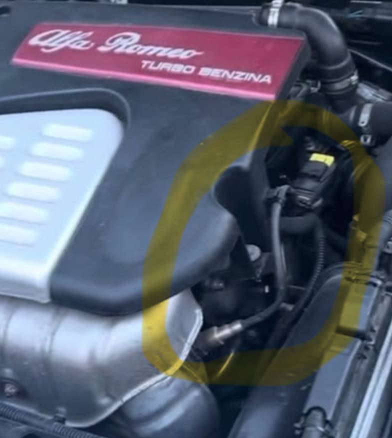

Probabilmente mi staró sbagliando.. ma la sonda lambda non è quella che ho cerchiato in foto?
    45.6 KB · Visualizzazioni: 19
Reactions: sime
Quella è una delle 3 o peggio delle 4.
