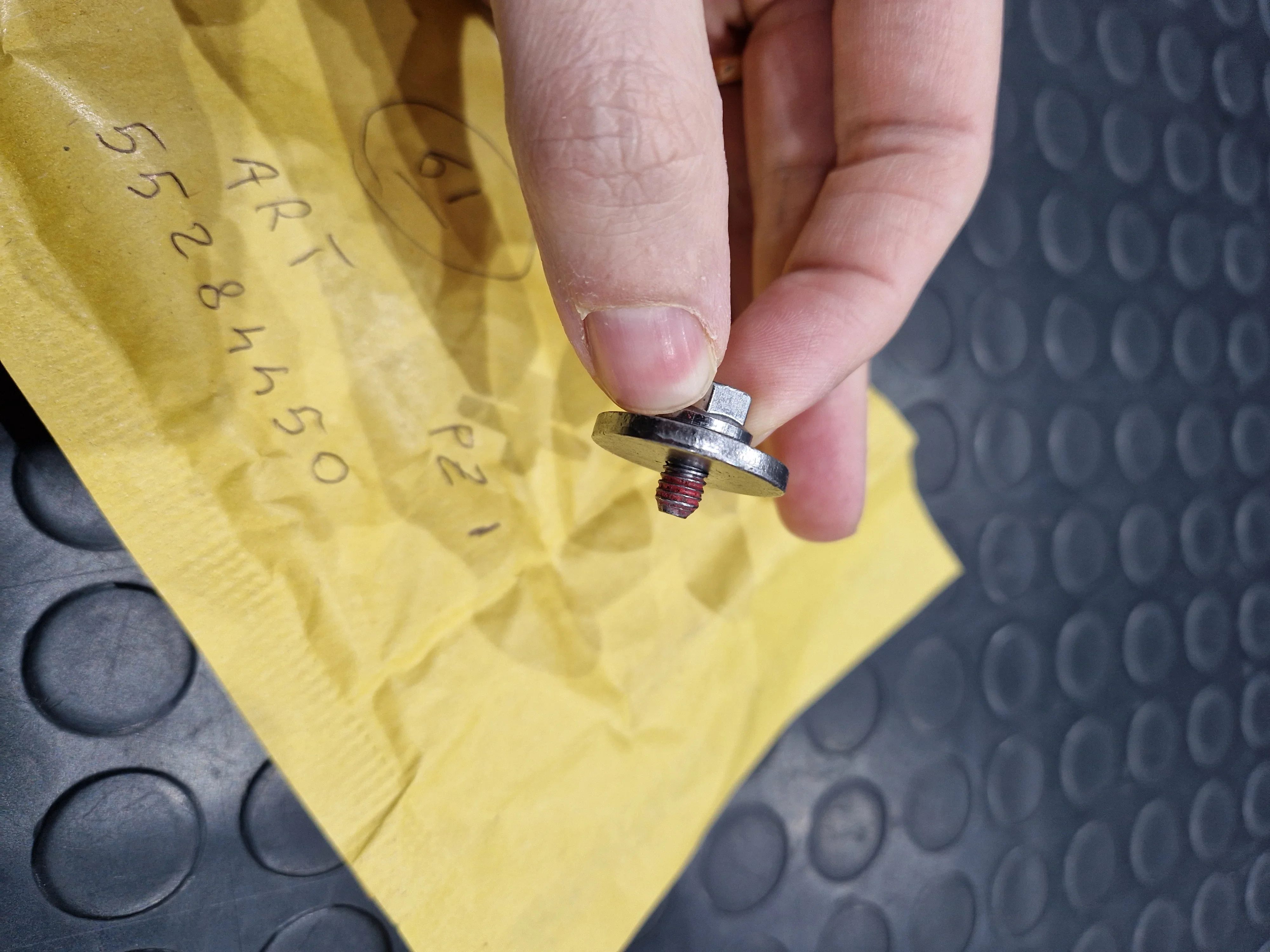

oppure il frena filetti non c'entra un bel nulla! Ti ringrazio di aver postato la foto e le precisazioni, a questo punto inizio a ritenere più possibile il grippaggio e questo mi porta a dover approfondire il discorso dell'olio.Visualizza allegato 296554
Ecco la nuova vite. La lunghezza è uguale. Il frena filetti però qui c'è. Questo potrebbe escludere l'operatore ma incolpare direttamente la fornitura, ovvero l'operatore metteva la vite che però nasceva asciutta. Ipotesi ovviamente.
