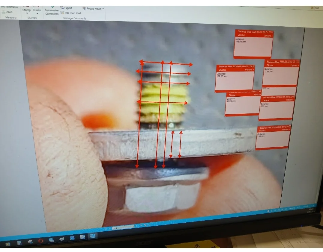

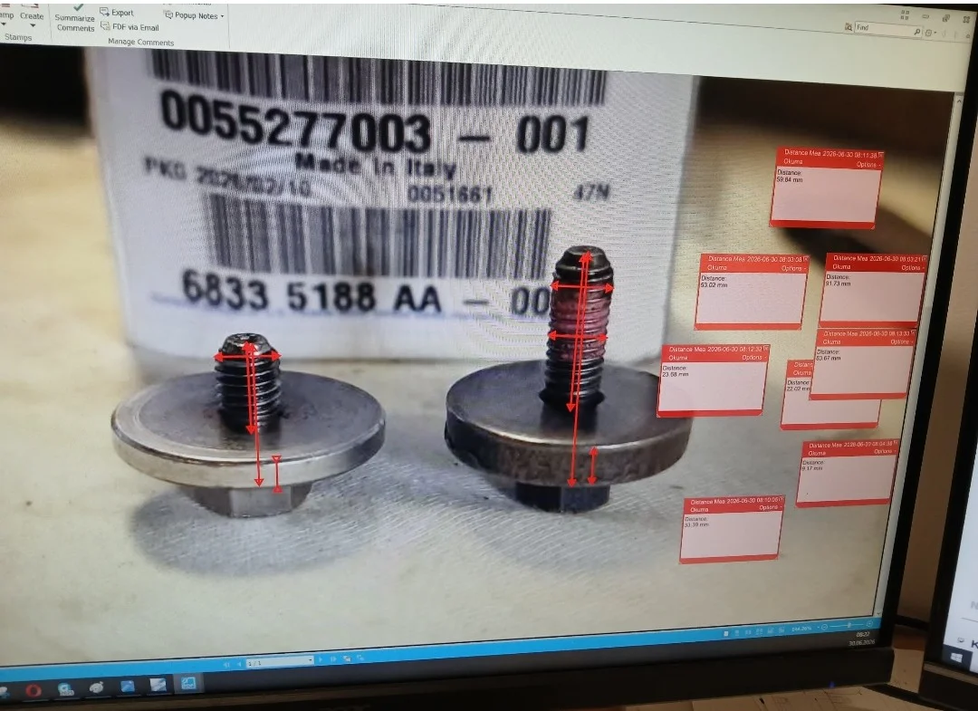

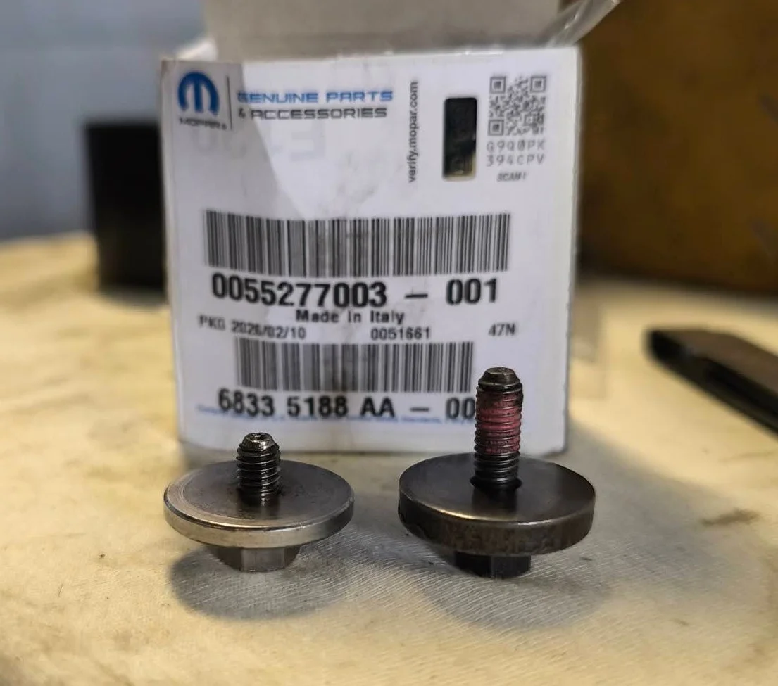

Certamente, è solo una vite, mi pare M8...ma il codice in foto allora cos'è..?
I miei amici hanno confermato che l'intero bullone è avvitato, non solo questo quarto della sua lunghezza, il che è ottimo. La filettatura è M6. Hanno comprato un bullone M6 più lungo con una resistenza di 10.9 e hanno usato la rondella originale. E l'officina da cui ho la foto con i due bulloni e il cambio è rimasta in silenzio per una settimana. Sospetto che si tratti solo di un bullone con una rondella comprato in ferramenta ed è per questo che non dicono nulla (perché sono un'officina 🤭), non amici.

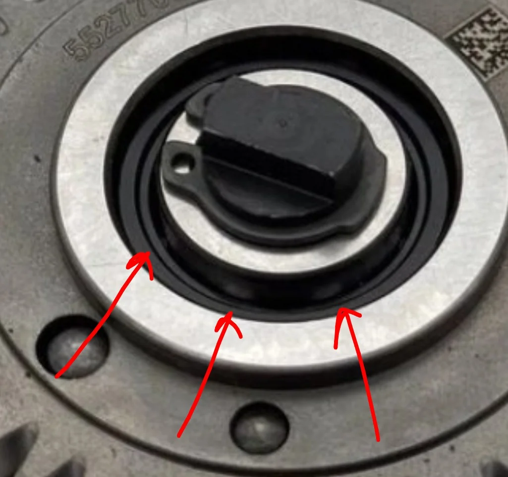

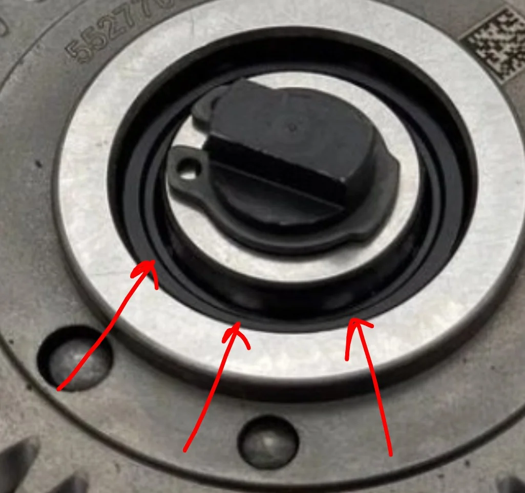

il cuscinetto ha il paraolio (gomma che nasconde le sfere) quindi non e' soggetto a lubrificazione dall olio motore..
#914
Come dovremmo interpretare questo in un caso del genere?
#915
Dopo alcuni calcoli e ridimensionamenti basati sulle foto, la lunghezza della filettatura del bullone originale è di 9 mm, più che sufficiente per una filettatura M6 se serrato correttamente e fissato con colla. Nella seconda foto, il bullone nero "nuovo" è troppo lungo e probabilmente è stato tagliato, ma il centro assistenza, come ho detto, non ha detto nulla, perché dai calcoli risulta che la lunghezza della filettatura è di 16 mm. Non contiamo le rondelle. Consideriamo solo la filettatura durante il serraggio. I miei amici hanno usato un bullone più lungo , ma lo hanno tagliato perché era troppo lungo. Alla fine, è risultato essere circa 2 mm più lungo dall'originale. In base a tutte le informazioni che ho raccolto, ho l'impressione che il bullone originale abbia una lunghezza della filettatura normale. E tutto il resto del cuscinetto bloccato è un vantaggio, non l'autoespansione del bullone. L'argomento è lungo, ma anche interessante e vale la pena leggerlo per intero per seguire lo sviluppo e il perché il focus del problema si è spostato.
#918
Che ha il suo grasso all interno e non è lunrificato da parti esterne
La mia domanda riguardava le sfere visibili. Sembra un cuscinetto aperto con lubrificazione esterna. Come tutti gli altri sugli alberi di bilanciamento.
#919
non si vedono definite bene.. a me sembra coperto.. ma potrei sbagliare..

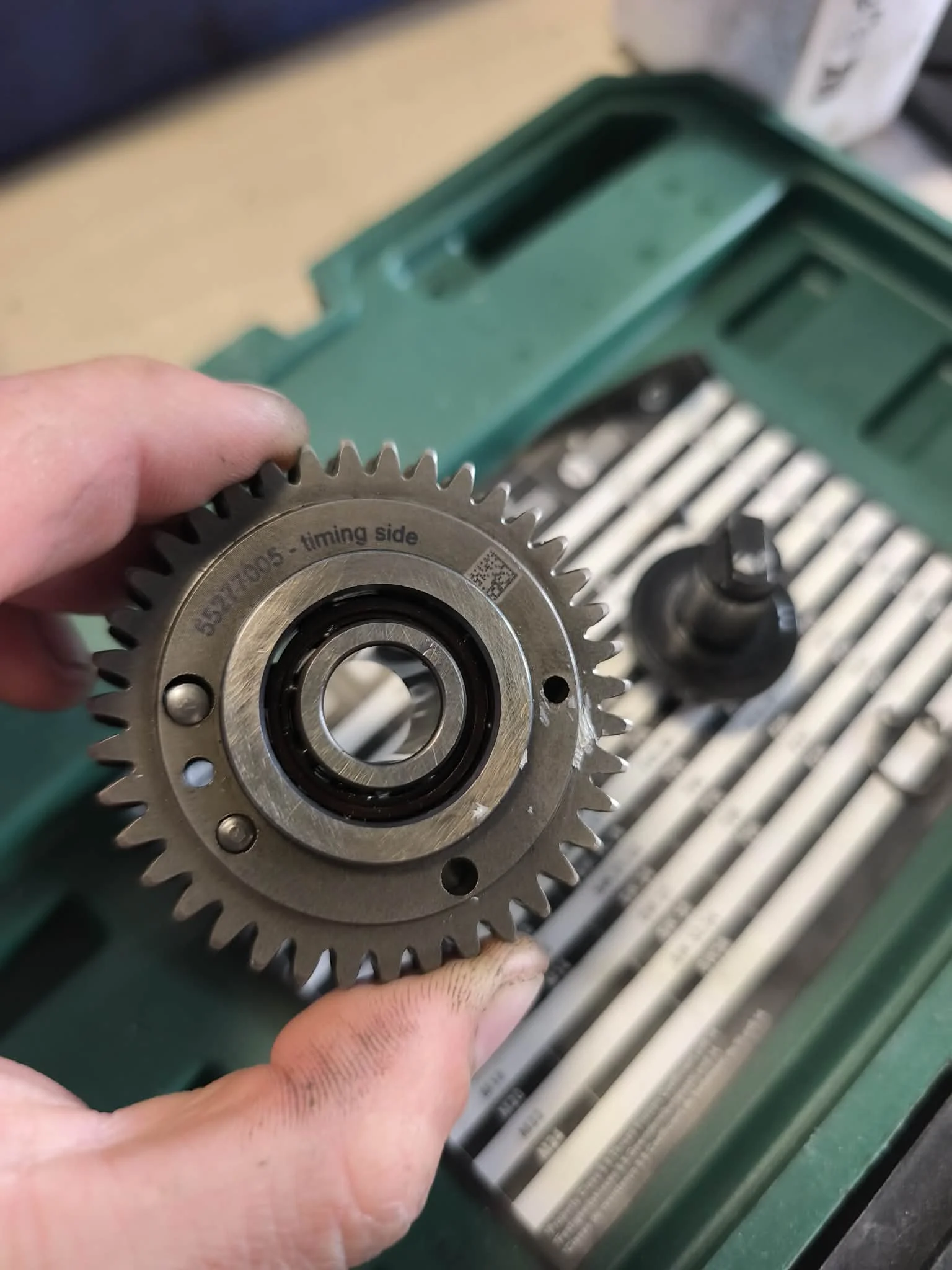

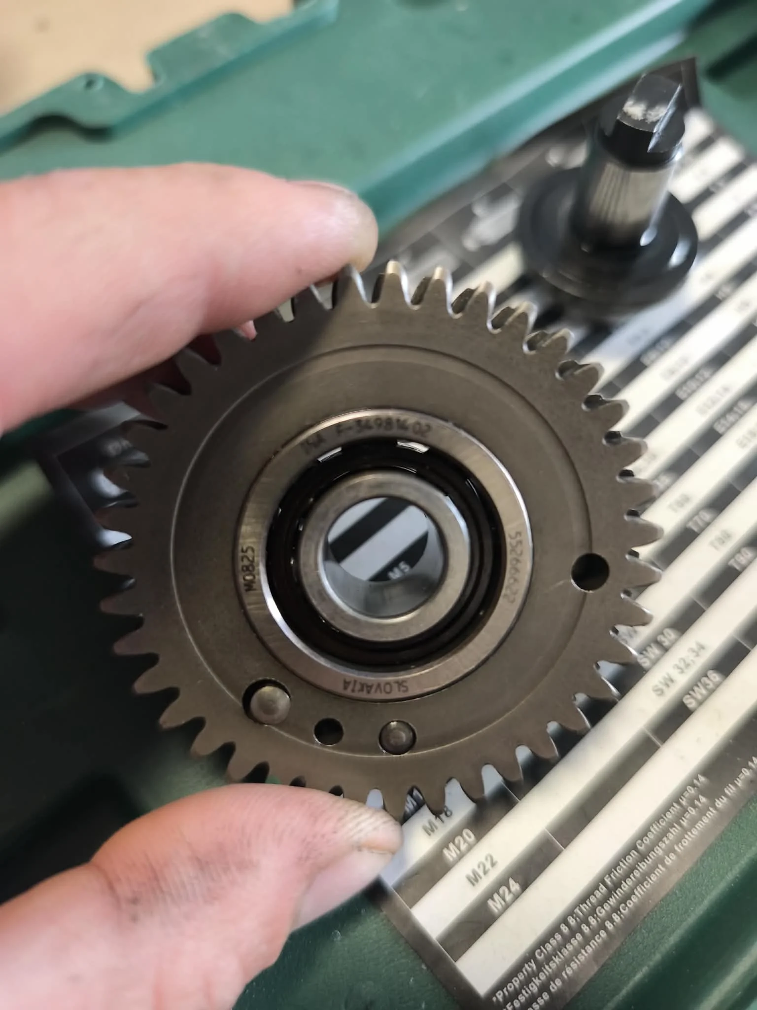

Ultime informazioni di ieri. Ho parlato con il tecnico dell'officina che ha effettuato la riparazione.
Il cuscinetto è aperto e lubrificato dall'olio motore! Ecco le foto di un nuovo ingranaggio e del cuscinetto.
Ora arriva la parte interessante. Si è scoperto che ci sono ingranaggi con una filettatura più profonda e il nuovo bullone è compatibile, ma su altri ingranaggi la filettatura è poco profonda e il nuovo bullone non può essere installato a causa della sua lunghezza, quindi deve essere accorciato. Ecco perché i miei amici che hanno provato a installare un bullone più lungo lo hanno tagliato, ottenendo una lunghezza di soli 2 mm superiore a quella del bullone corto rimosso.
Il codice del bullone più lungo è 46347621 e in effetti quello nella foto è proprio così.
Non è chiaro quando si installa un ingranaggio con una filettatura più profonda. Perché ci sono diversi casi e di conseguenza anche altri casi.
Su una Stelvio del 2020 (meno di 100.000 km) con un cuscinetto rotto, dopo un'ispezione la filettatura del cuscinetto è risultata poco profonda. Su un'altra Stelvio del 2018 la filettatura era profonda, ma era stato montato un bullone corto. Su una Giulia, quando è stato sostituito solo il bullone per precauzione e si è smontato solo il cambio, il bullone rimosso era corto, hanno provato a montarne uno lungo (non lo sapevano ancora) e hanno spinto l'ingranaggio all'interno del motore e poi hanno aperto il motore per rimuoverlo (bisogna fare molta attenzione). Quando e cosa sia stato montato rimane un mistero. Il meccanico con cui ho parlato è della nostra stessa opinione, ovvero che il problema derivi dal cuscinetto, non tanto dal bullone corto. E se si sostituisce un bullone solo per precauzione (cosa che già trovo insensata), bisognerebbe montarne uno della stessa lunghezza ma con maggiore durezza, incollarlo e serrarlo con la coppia di serraggio richiesta, oppure, se la ruota risulta avere una filettatura più profonda, montare un nuovo bullone, che sia anche in acciaio più resistente.
