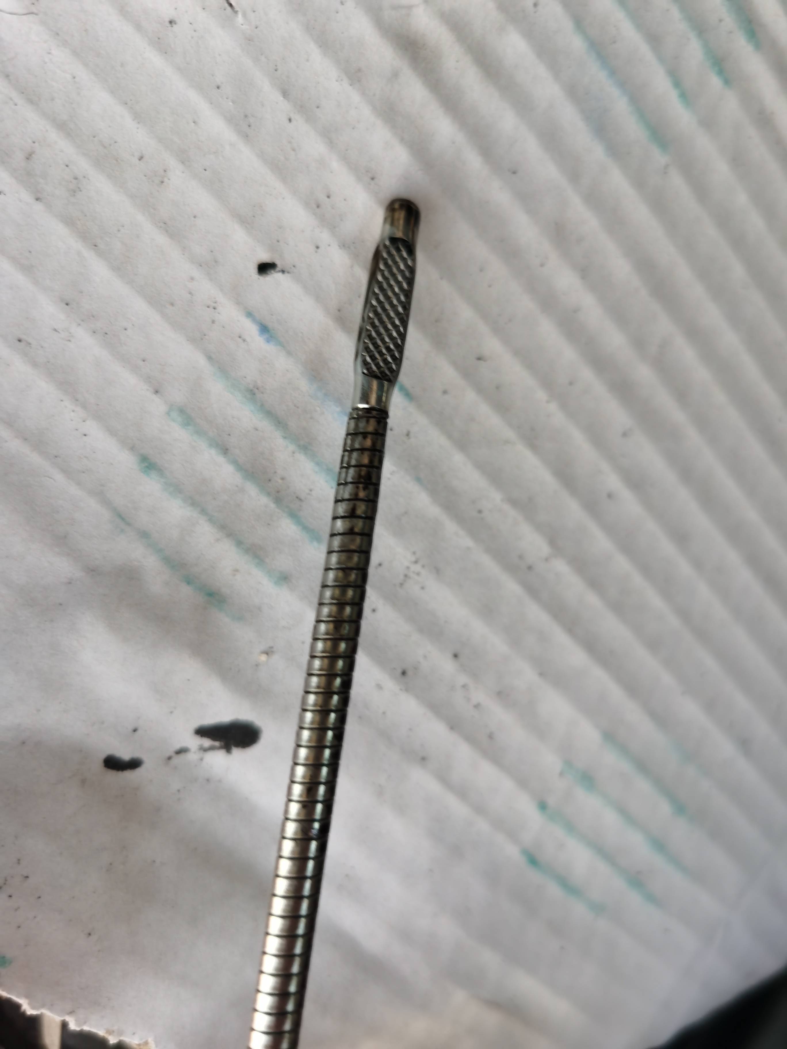

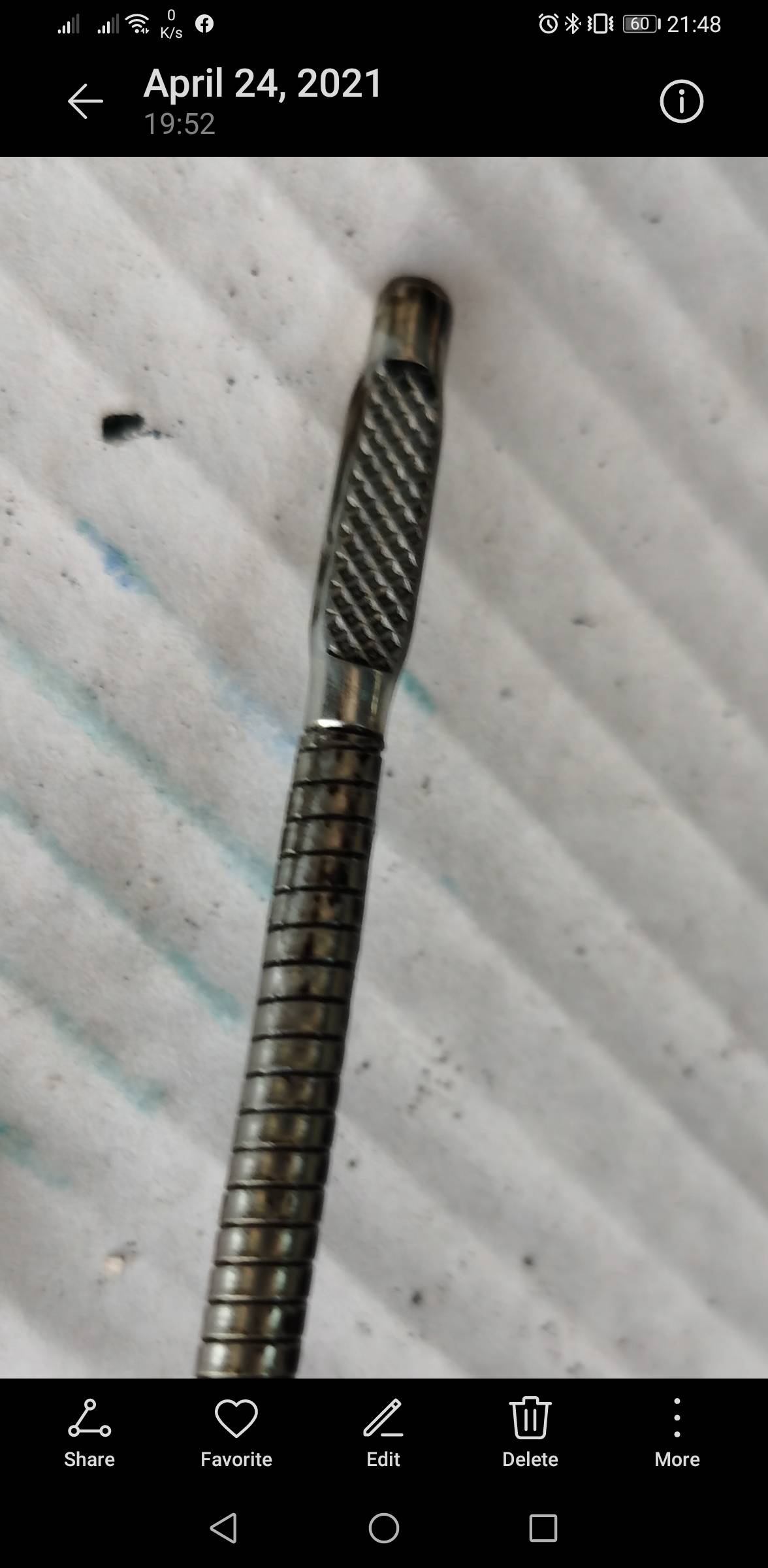

Mah, che dire, basandosi su quanto esposto non restavano tante altre ipotesi.. se del meccanico ci si fida ciecamente e si è assolutamente certi che l'olio lo abbia sostituito e reinserito quello nuovo con tutti i suoi 3.6 oppure 4 litri.. (alcuni ne mettono anche 1 litro in meno proprio per ovviare al problema della diluizione da parte del gasolio) si spera.. voglio dire.. per far sì che dopo soli 10 000km dopo, spariscano 2 litri d'olio.. ci deve essere qualcosa di anomalo
Sì, ma poco quanto?
Dunque la verifica visiva classica alla Vecchia e Santa Maniera di vedere il livello dell'olio all'Astina è stata fatta??
Hai ragione, "poco" non significa niente, ma la verifica classica, forse perché il motore era caldo, forse per poca praticità mia, non mi ha dato un'indicazione chiara.
Stamattina l'ho portata in assistenza ufficiale, il meccanico senza neanche aprire il cofano ha sentenziato che sicuramente non c'è olio, escludendo a priori guasti a sonda, centralina e simili. Dice che (secondo lui) o è finito l'olio o c'è una perdita e in ogni caso il mio rabbocco di 1 litro sarebbe comunque stato insufficiente a far risalire il livello. Gli ho comunque chiesto di fare qualche verifica in più perché mi sembra strano che 1 litro non sortisca alcun effetto; e mi sembra ancor più strano che l'olio sia finito tutto con così pochi km. Attendo il suo riscontro...
