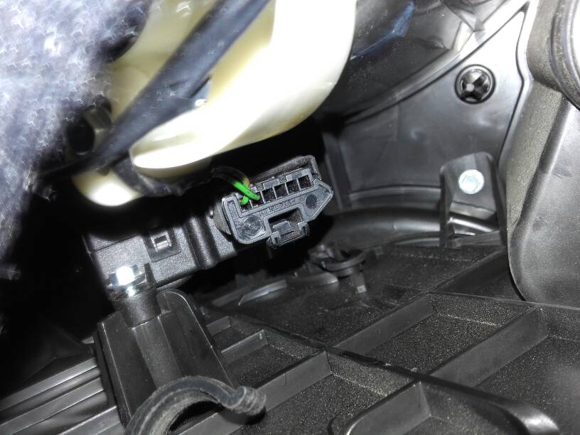

rismontare? forse non immagini che lavoro ti aspetta. io l ho sostituito e su una my 2014 che è in posto piu agevole e ti assicuro che anche li ce pochissimo spazio figurati su una my 2010. non ho idea di che prezzo ti faccia ma nuovo sta sui 40 50 euro ora non ricordo con precisione
Ho visto gia com e ...so bene che non sara facile ...volevo sapere se qualcuno ha la vista frontale dove ce il codice come ho postato io...

Ciao a tutti è con mia grande soddisfazione che oggi grazie al forum e alla guida di ilovegiulietta, sono riuscito a cambiare il motorino del ricorcolo aria!!! All inizio pensavo di non farcela , perche e davvero difficile lavorarci , ma poi passo dopo passo ci ho preso gusto, ed alla fine è venuto un ottimo lavoro.
Confermo che ci sono due viti,.... menomale!!! [emoji29] ed ho usato al contrario di ilovegiulietta , un saldatore a stagno del tipo a siringa , per distruggere l attacco dove ce la seconda vite...posto qualche foto che purtroppo non ho potuto fare perche avevo il telefono scarico
