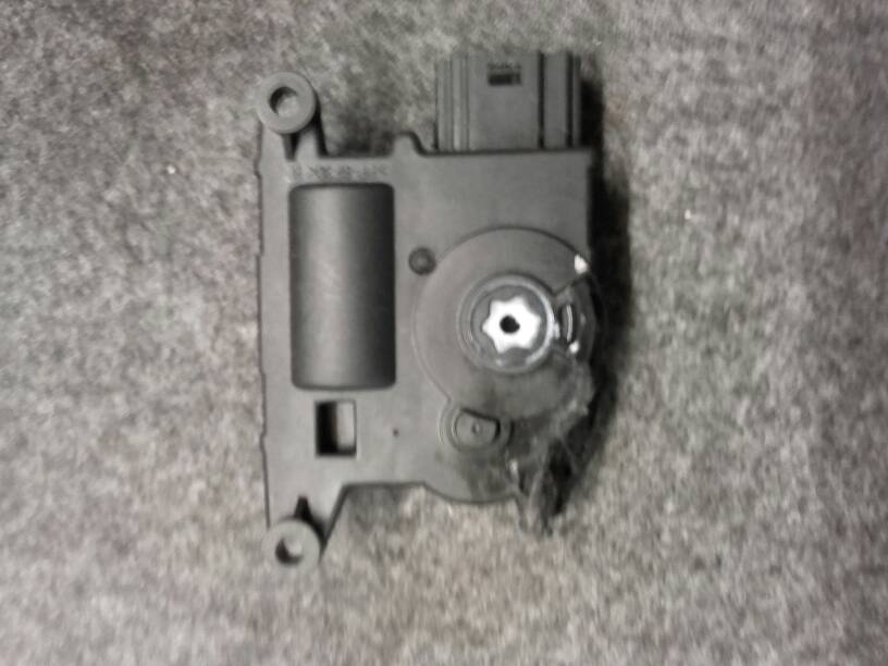

Prima fase togliere la vite....
Reactions: kormrider
Seconda far uscire dal pernio l attacco superiore e ruotare il motorino verso l alto, in questo modo riuscirete a vedere la vite nascosta dal motorino stesso...io ho usato un saldatore per distriggere l attacco del motorino e lasciare la vite nella sua sede
