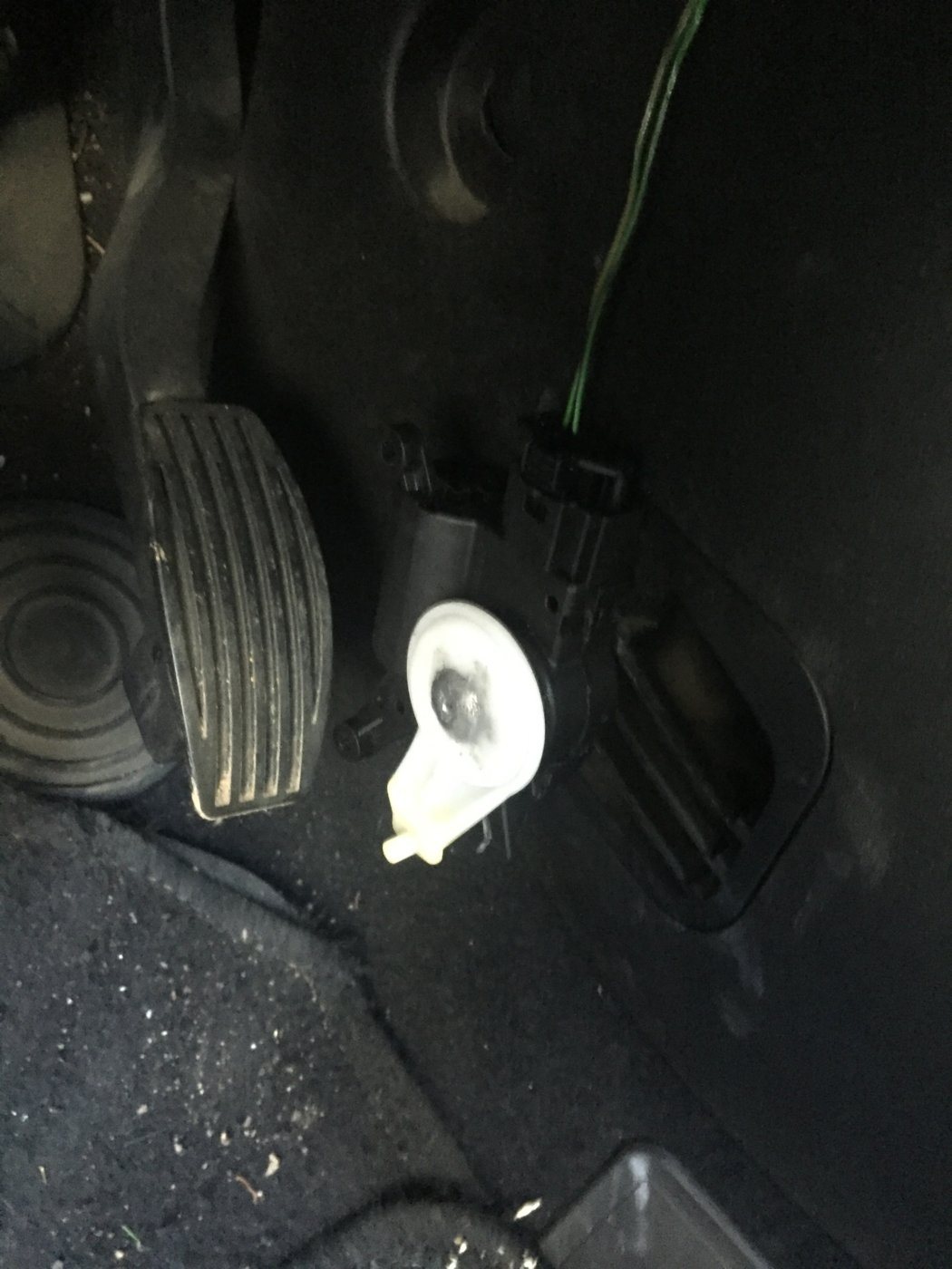

Ragazzi l'puleggia è troppo debole quindi si rompe...ho provato a comprarlo nuovo xo mi hanno detto ke bisogna prendere il convogliatore completo..quindi ho fatto una mini modifica
    159.6 KB · Visualizzazioni: 973
Reazioni: VURT
Certo che se consideri il costo del attuatore completo circa 60 euro credo valga la pena prenderlo. In più il nuovo attuatore è modificato quindi rinforzato. quella modifica potrebbe anche andare bene ma visto lo scomodo x smontaggio e montaggio io la eviterei e metterei il nuovo
