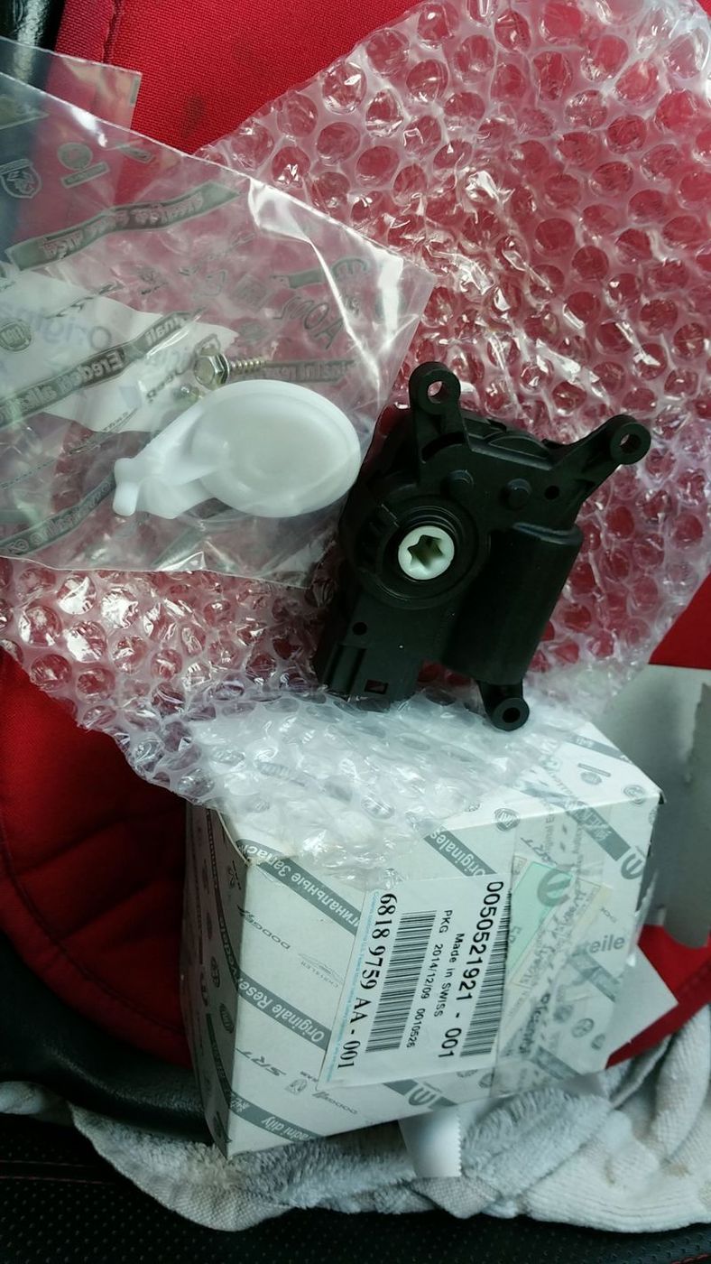

E lo hai sostituito in 5 minuti senza smontare il cruscotto?
Vabbè non proprii 5 min. Pur possedendo un buon grado di manualità sinceramente non saprei da dover incominciare nello smontare l intero il cruscotto .a prescindere tutto non ne varrebbe la pena per ripristinare il ricircolo.io non lo uso quasi mai
Re: Giulietta - Controllare problema meccanismo ricircolo aria!
Perdonami ma ho estrema difficoltà a crederlo.
Confesso il mio peccato.
Poli, ti confermo io che è riuscito a toglierlo ed è solo ed esclusivamente merito suo. Questa è un'ottima indicazione per chi dovesse avere lo stesso problema
Reazioni: Obyboby
Non preoccuparti poli .questa tua difficoltà è ragionevole ed è dovuta proprio alla tua conoscenza dell ubicazione dell attuatore.quelle 2 foto testimoniano la rimozione.come vedi non è stato neanche necessario la rottura di alcun supporto .se guardi bene sono perfettamente integri anche i 3 piloncini dove và incasellato l attuatore
Io non ci sono riuscito in nessun modo (e ti assicuro che in quanto a manualità qualcosa riesco a fare) e come me le due l'officine autorizzate FIAT (Caserta e Verona) ed i sei elettrauto privati che avevano l'ordine TASSATIVO di non smontarmi il cruscotto.
Ho l'attuatore in garage.
Se tu ci riesci ti porto la macchina e ti pago.
Non scherzo.
N.B.
I bulloncini come li hai svitati?
Devo dire però che le mani rovinate di I Love Giulietta testimoniano che non è un lavoro semplice.
