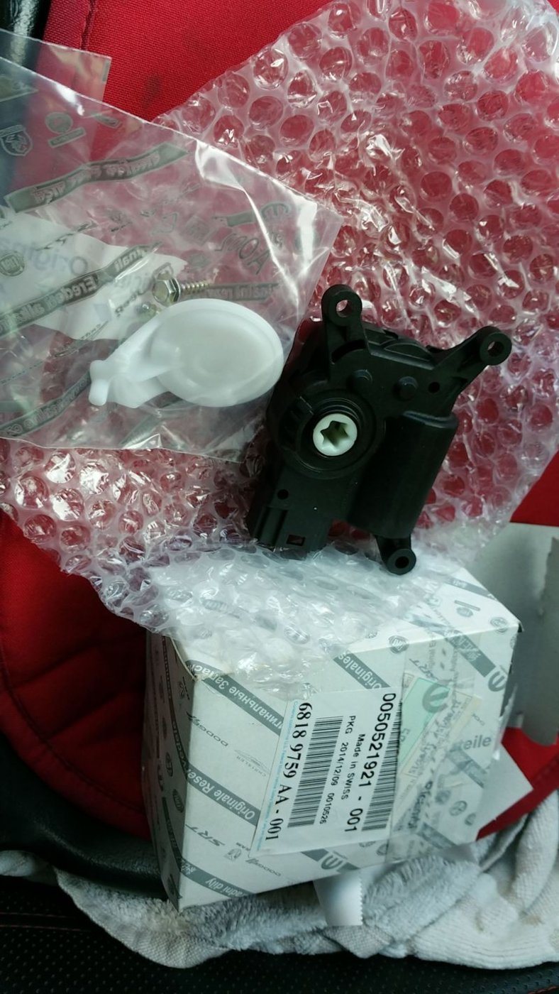

Waw...se mi riuscite a girare il link

Vai con i codice che ti ho linkato e ordinalo. Mi sa che hanno capito male e al posto del motorino del riciclo ti volevano vendere l attuatore dx o sx che è un altra cosa

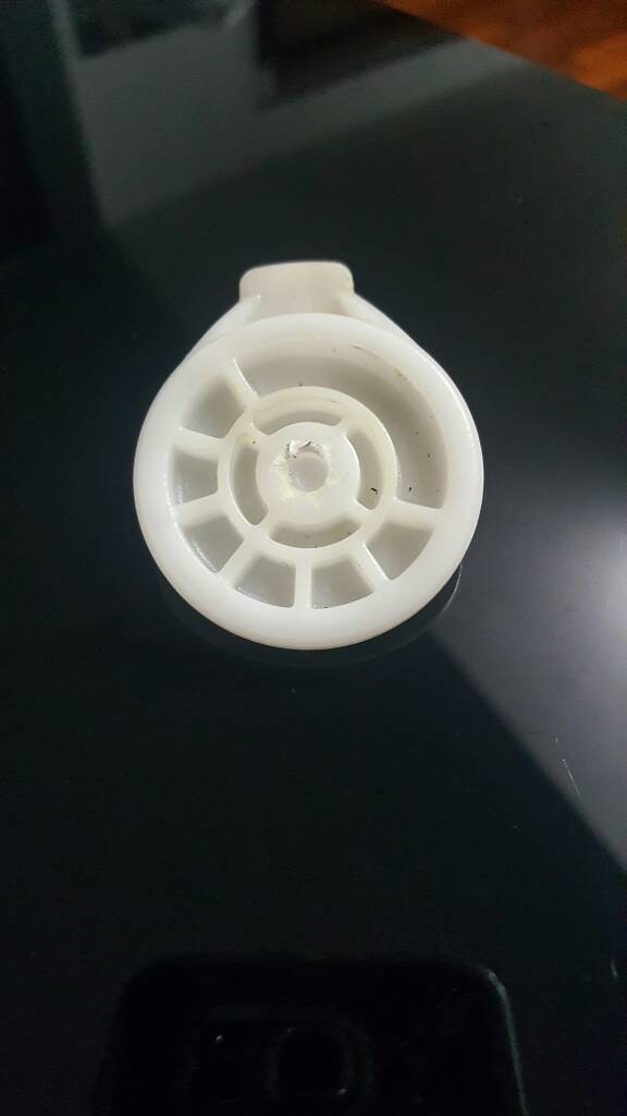

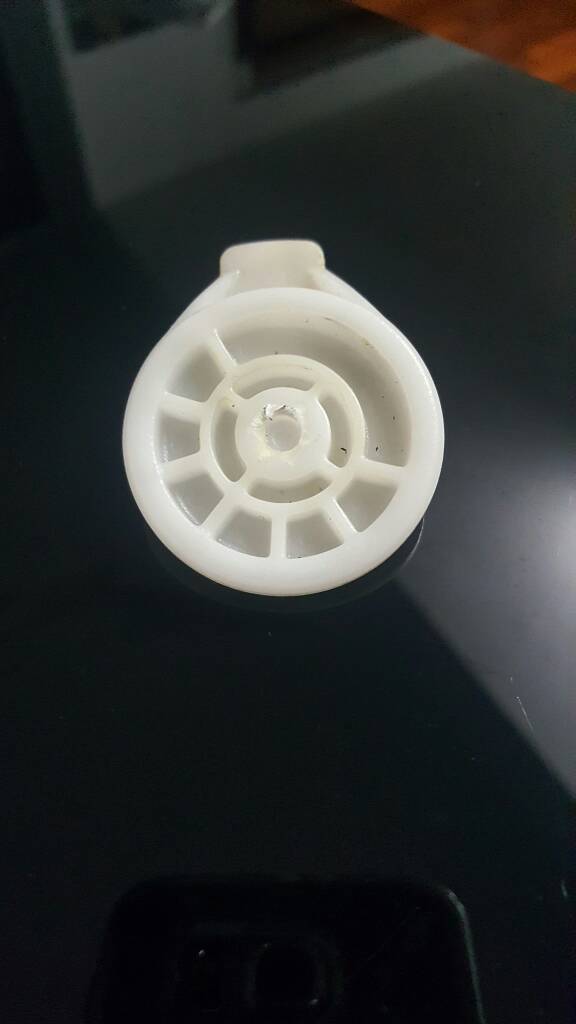

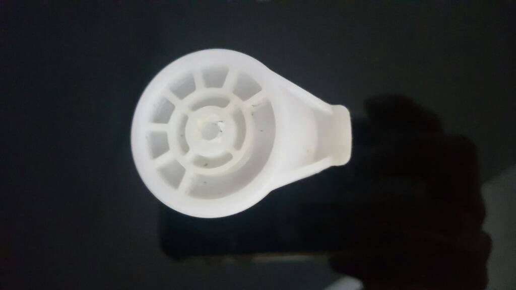

Ragazzi ed eccolo qui............
Me lo sono ritrovato sul tappetino questa sera al rientro da lavoro.......
Che tristezza [emoji24] [emoji24],ho letto che fatica mi aspetta!!
Ma quindi devo cambiare x forza tutto il pezzo,giusto?avete il link di dove acquistarlo?
Grazie mille a tutti......[emoji16]
