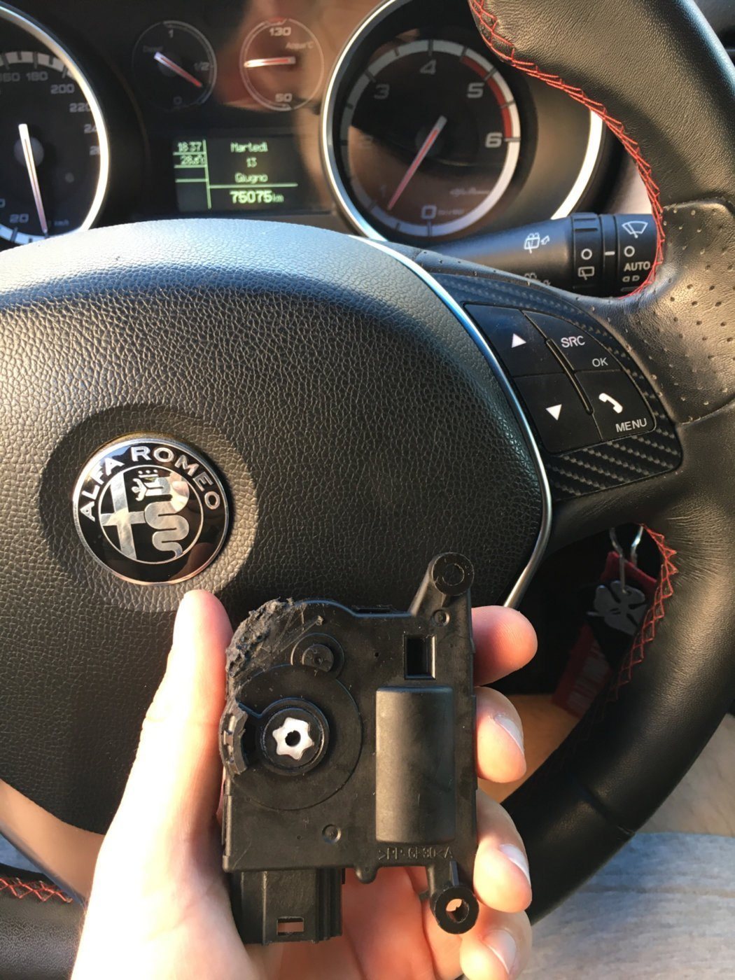

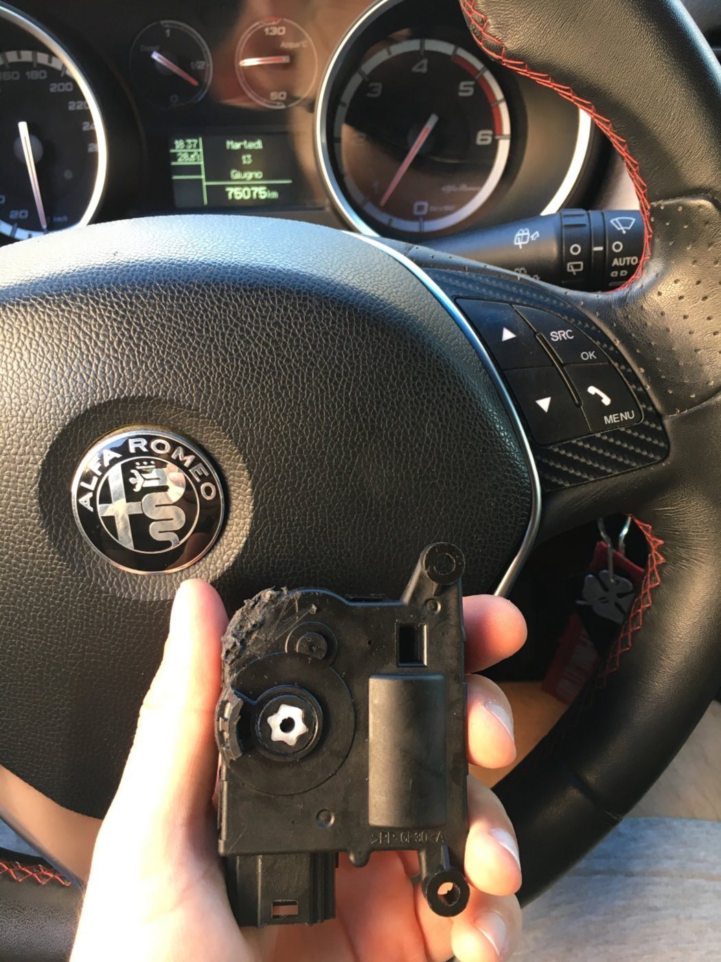

Ciao a tutti, sono tristemente anche io nel club degli attuatori rotti
Auto acquista già con il difetto ma non me ne sono accorto ( tanto sono in causa legale col venditore , cosa che spiegherò bene in futuro) comunque mi sono già cimentato nella rimozione del pezzo guasto e a breve cercherò di mettere su il nuovo
    252.6 KB · Visualizzazioni: 794
Reazioni: Emanuele84
