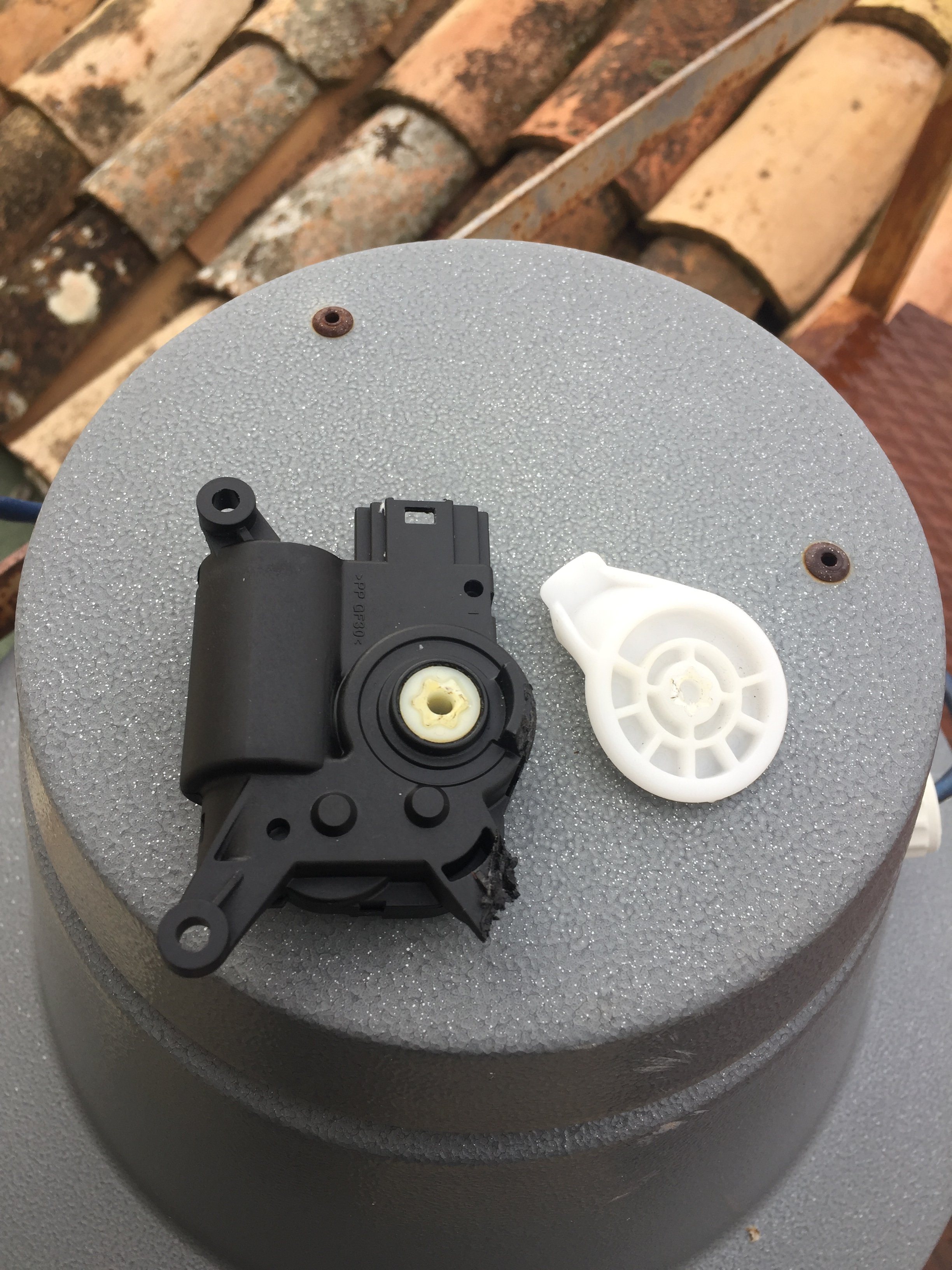

No costa 40 euro cmq quello in foto era quello rotto che avevo cercato di sistemare ma invano. Ma ho messo quello nuovo

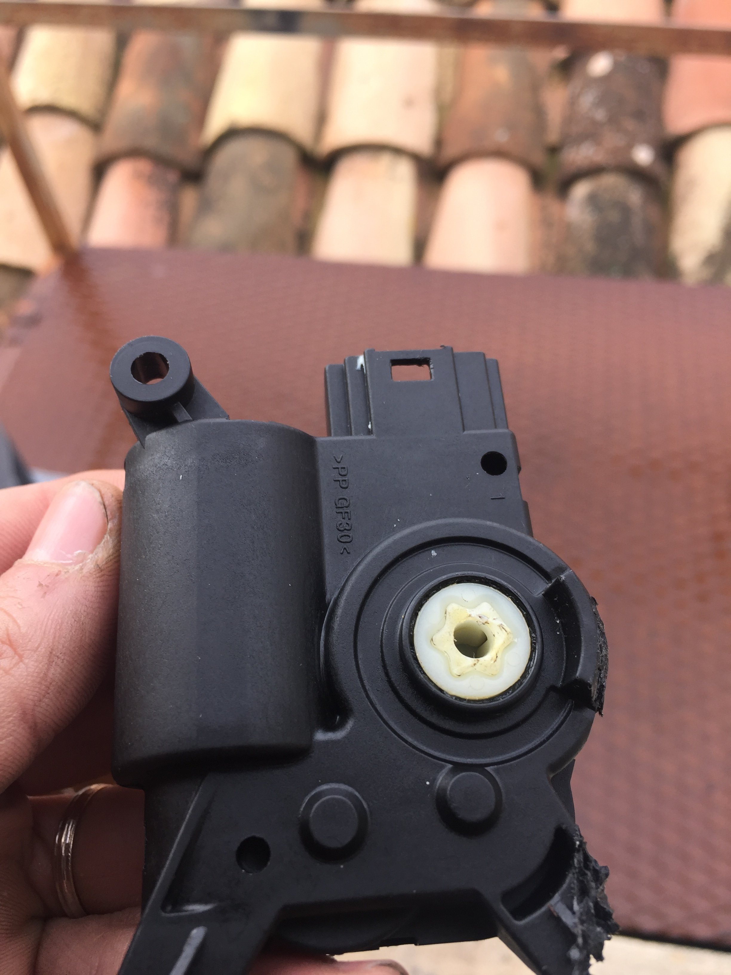

Dopo qualche giorno di lavoro e mani rovinate sono riuscito a smontare il motorino. Il problema del connettore l'ho risolto alla fine del lavoro: dato che non riuscivo a trovare l'incastro che lo teneva collegato ho svitato la vie n.1(quella a vista), ho tolto il motorino dalla sede del piloncino e tirato verso l'alto( fino a dove me lo permetteva la lunghezza del filo). In seguito seguendo un po di consigli di questo post e non riuscendo minimamente a svitare la vite "nascosta", ho preso un saldatore e con molta pazienza, e paura :/ , ho squagliato il supporto del motorino.
Solo dopo aver liberato completamente il motorino sono riuscito a staccare il benedetto connettore e ho capito che il dentino del connettore che si incastra nel motorino era in pisizione quasi irragiungibile e impossibile da premere a dovere con il motorino ancora fissato dalle viti.

Ora mi sono messo d'accordo con uno che fa stampaggi in 3D per replicare il ricambio
Vorrei sapere se a qualcuno può interessare comprare solo il pezzo bianco e non l'attuatore
Ovviamente per far ciò bisogna smontare senza rompere il terzo foro
