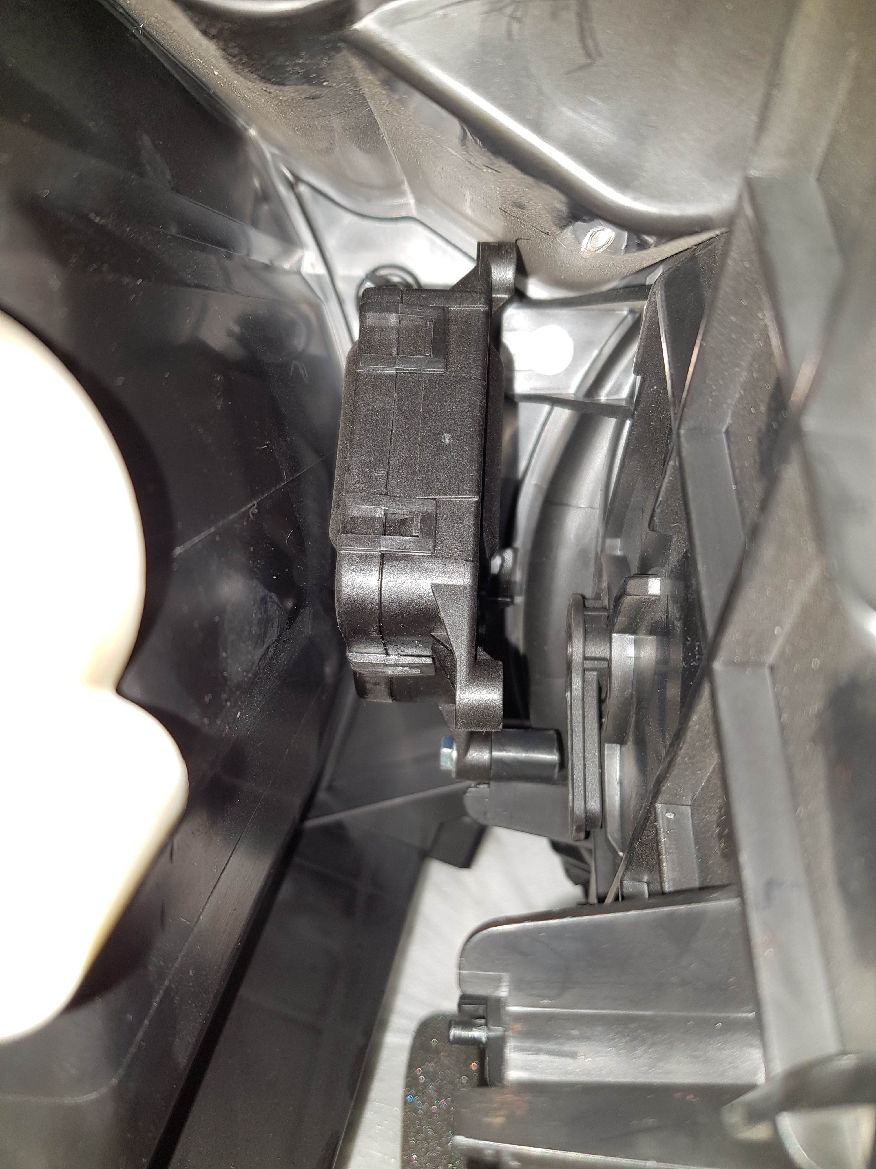

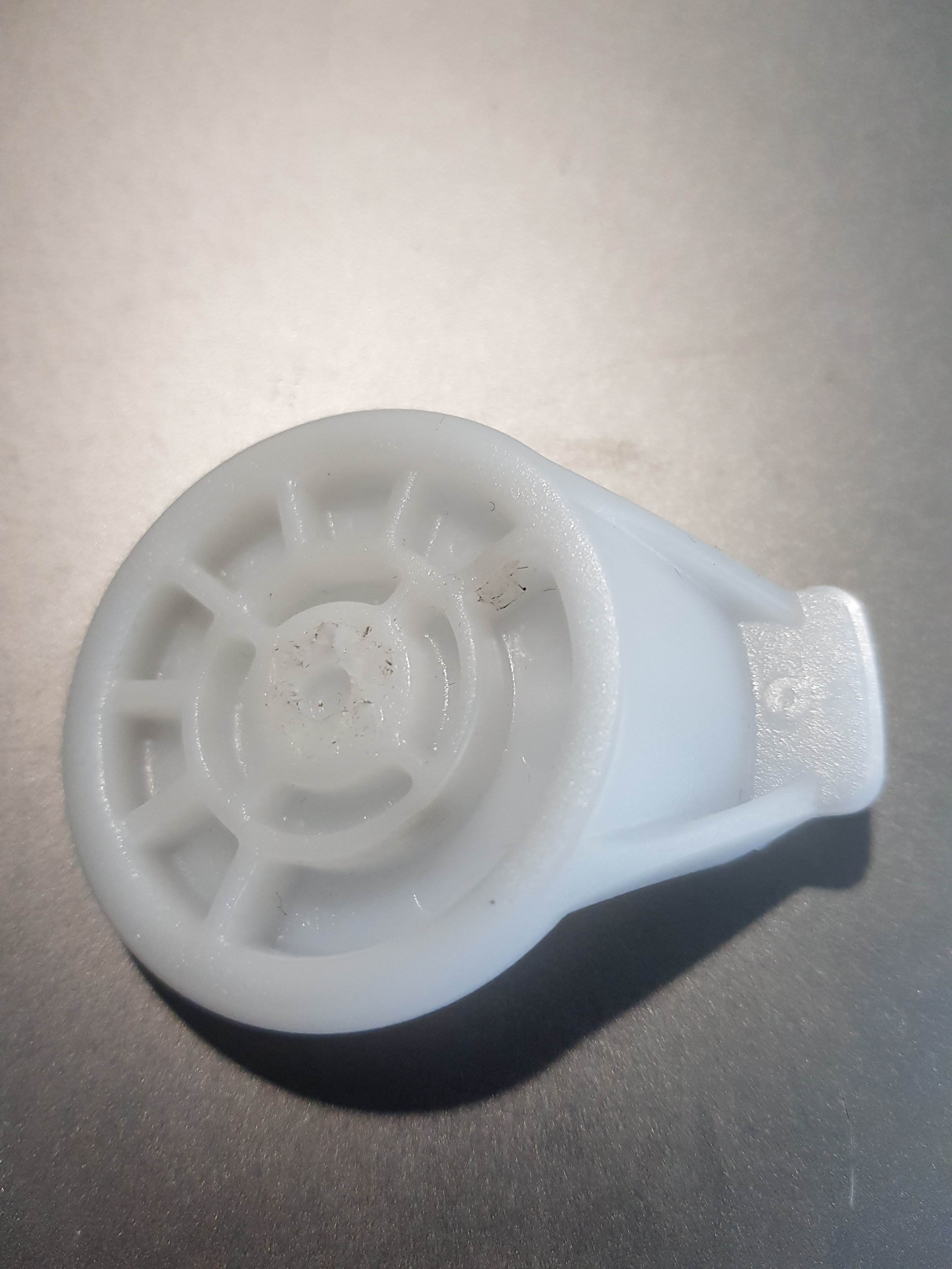

...aggiornamento, finalmente mi e' caduto sul tappetino il maledetto "pezzo bianco" che chissà dov'era finito e avevo paura mi finisse tra le leve dei pedali magari proprio mentre frenavo.... (e ci mancava solo quella).....sono riuscito tra mille contorsioni a fare anche una foto decente del motorino .... Si vede chiaramente (vd. foto allegate) il perno dentato del "pezzo bianco" rimasto incastrato dentro il motorino e la relativa spaccatura sul "pezzo bianco" da cui si è tolto. Ora, a mio vedere, se un componente così "stupido" si rompe è perchè "si vuole" che si rompa e pertanto , sempre a mio avviso, in assenza di una campagna di richiamo , si configura un comportamento scorretto da parte dell'Alfa. (vd. casi di obsolescenza programmata). Guarda caso si tratta di un difetto che non incide sulla sicurezza della marcia del veicolo e che sempre guarda caso costa un delirio riparare.
..la riparazione DIY la vedo davvero complessa.....le guide fornite e le soluzioni trovate in questo forum (thx 2 Ilovegiulietta) sono geniali ma richiedono anche abilità particolari.
Domanda: ho notato che sul corpo del motorino sulla sinistra del connettore elettrico una sorta di chiusura a linguetta che immagino serva per aprirlo, pensavo che se si riuscisse ad aprire il case plastico e tirare via i componenti interni (tanto va cambiato) si riuscirebbe ad avere un pò più di spazio di manovra per arrivare alla vite superiore......qualcuno ha gia avuto modo di verificare se ciò è fattibile dal basso aprendo solo quella chiusura ?

Hai pienamente ragione in tutto...
Si puo fare, in auto intervento, ma farlo fare smontando il cruscotto, costerebbe una follia. Molto male.

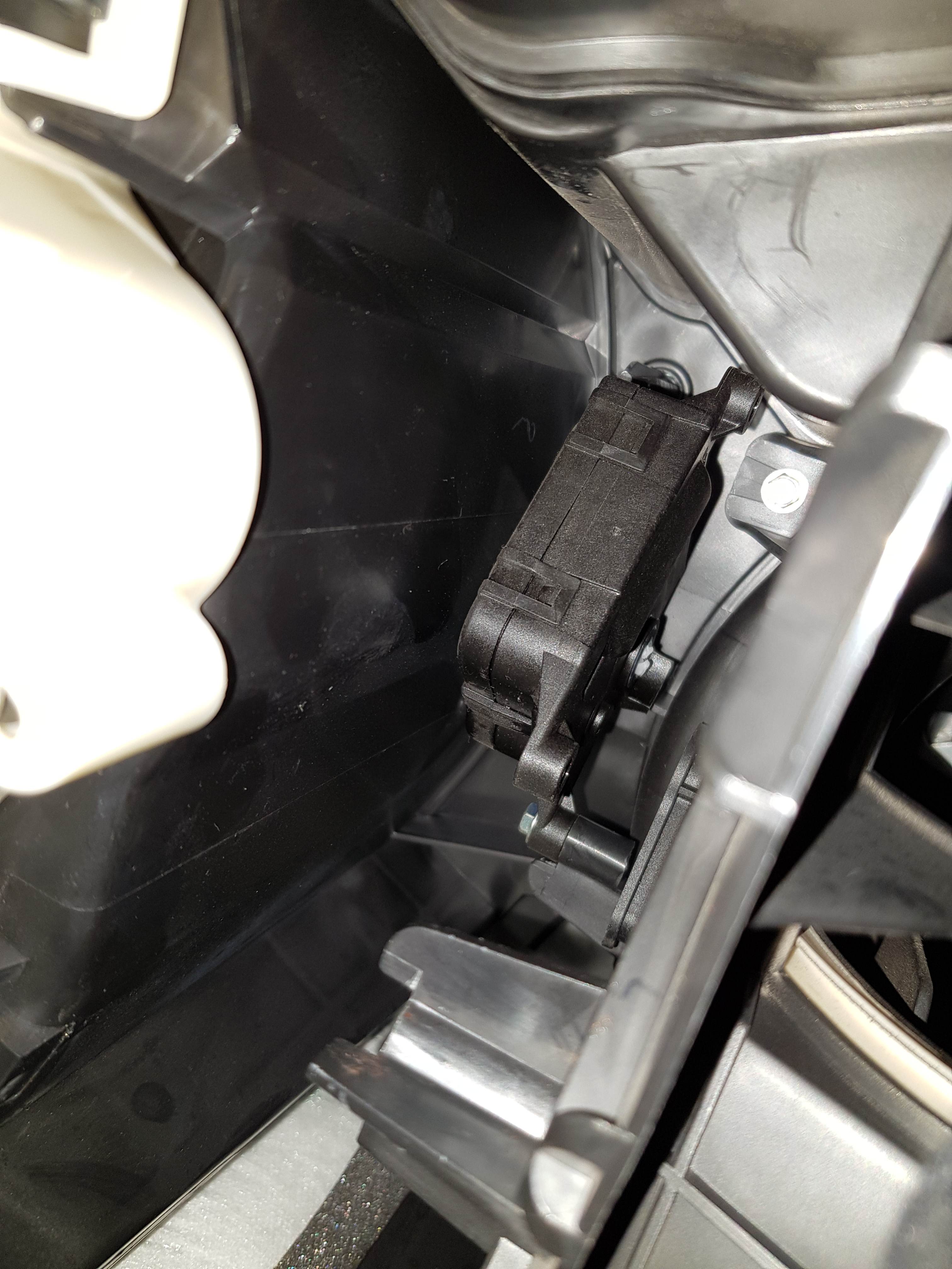

...ora che ho tolto la vite più vicina, scalzato il motorino dal pioletto senza fare danni e portato il maledetto verso l'alto , come è meglio procedere ?.... da quanto ho capito leggendo i vari post conviene non togliere assolutamente l'altra vite ma "distruggere" solo l'occhiello del motorino così che venga giù.... dalla foto effettivamente la vite ora è visibile ma arrivare lassù è molto challenging...la soluzione del saldatore è interessante ma ho paura di fare danni enormi ma la soluzione del dremel con alberino flessibile potrebbe essere praticabile....domanda : che accessorio si deve usare ? lama ? fresa ? punta trapano ?? cosa è meglio ?

si non la togliere per nessuno motivo perchè altrimenti fai la mia fine che per rimetterla ho patito le pene dell'inferno. L'unica accortezza fai attenzione a non danneggiare il supporto in plastica della vite
