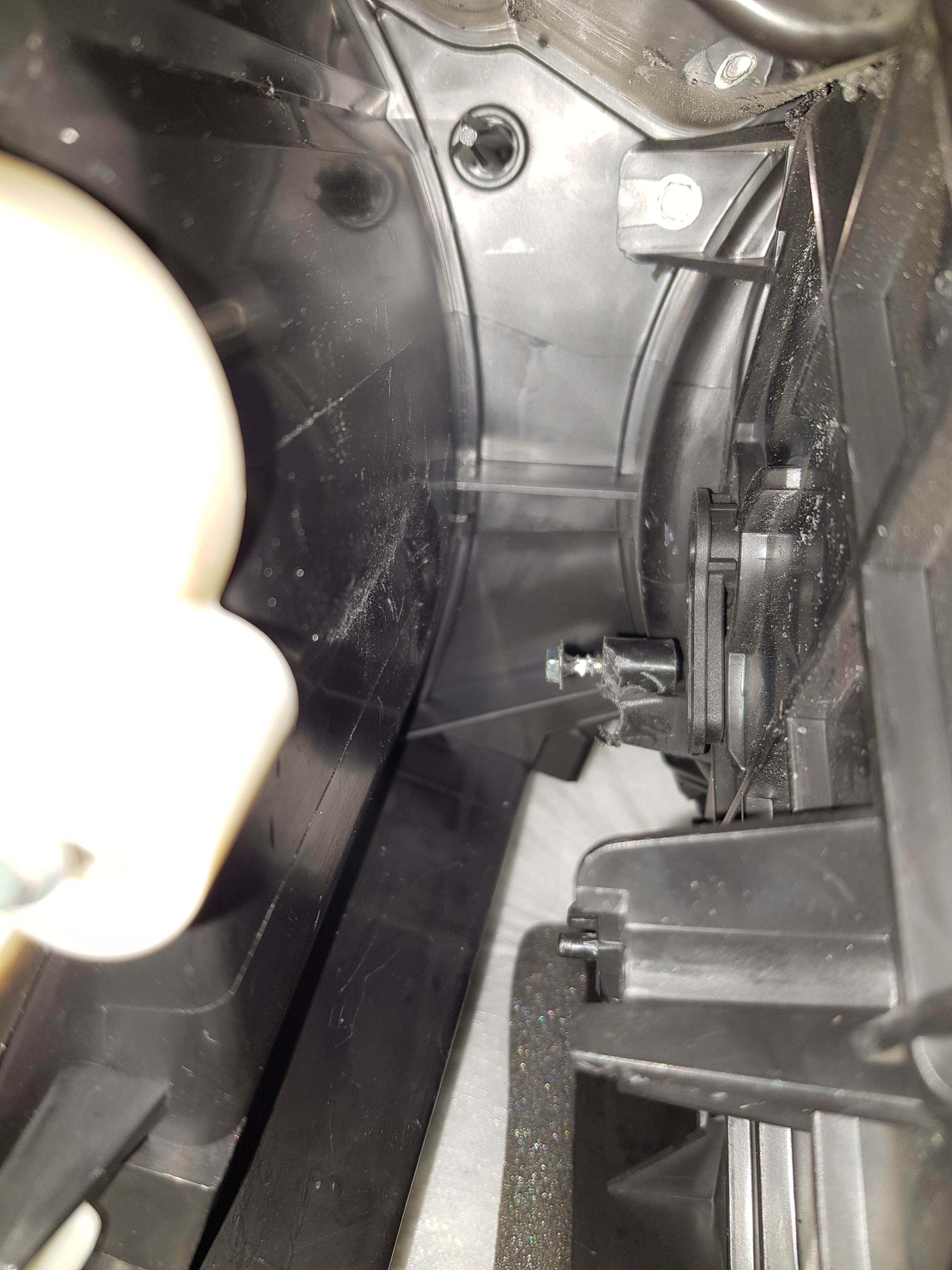

salve ragazzi, con un po' di pazienza e madonne varie sono riuscito a togliere il motorino del ricircolo rotto dalla mia Giulietta 2010 ora ordinerò il nuovo sperando che sia modificato e fatto meglio vorrei comunque chiedervi tre cose:
1) se non dovessi riuscire a mettere la seconda vite (quella dietro) e lasciarlo solo con il pioletto di guida e la vite avanti può tenere bene?
2) voi ci avete messo del grasso?
3) ho bloccato con una fascetta "l'emisfero" verso l'alto perchè mi si appannano i vetri con l'umidità, sapete se così è aperta l'aria fresca o ho bloccato in ricircolo?
Grazie
