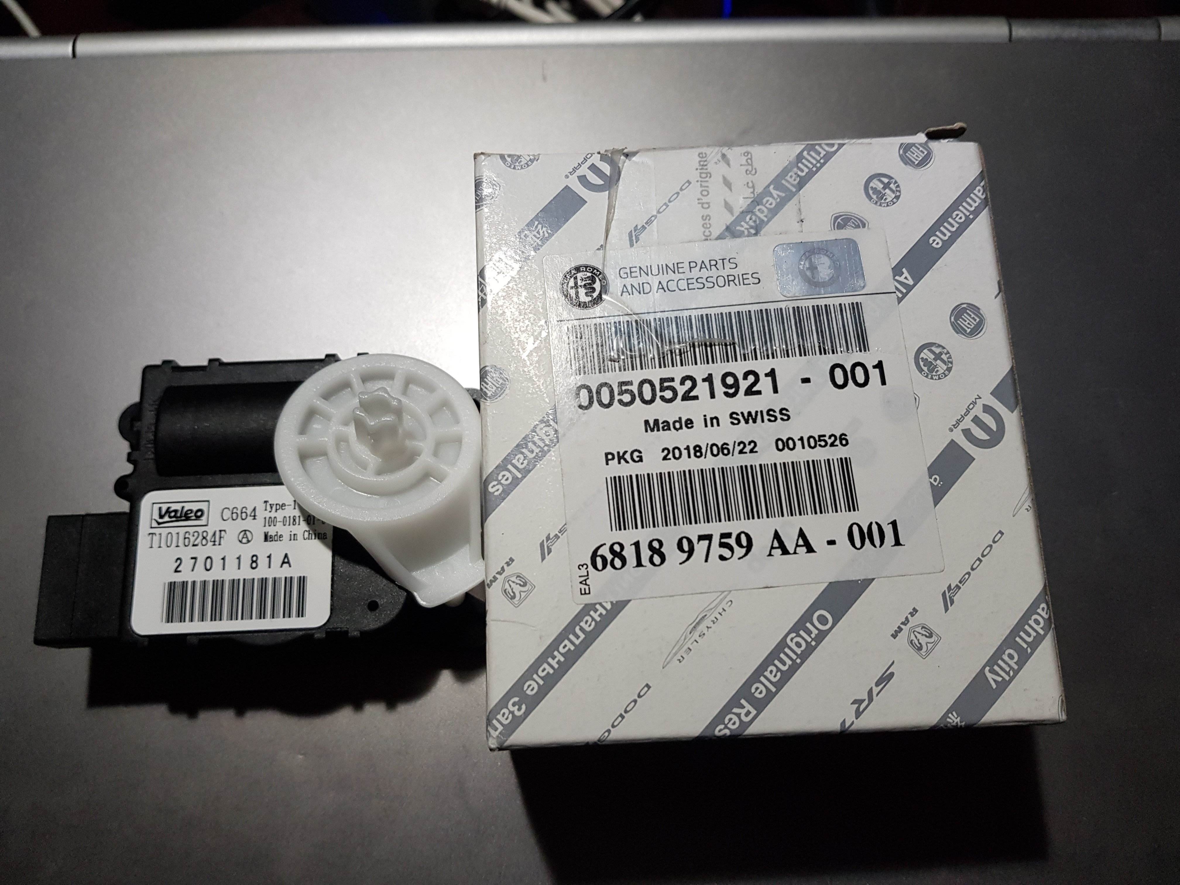

in qualsiasi autoricambi alfa. Vai con il codice e in 24 ore ce l'hai.
..acquistato.....48 EUR..... non mi capacito del fatto però che fuori c'e' scritto "made in swiss" (ma non era Switzerland ??)...e dentro invece c'e' un VALEO "made in china"...... qualcosa non mi torna..... mah ?
