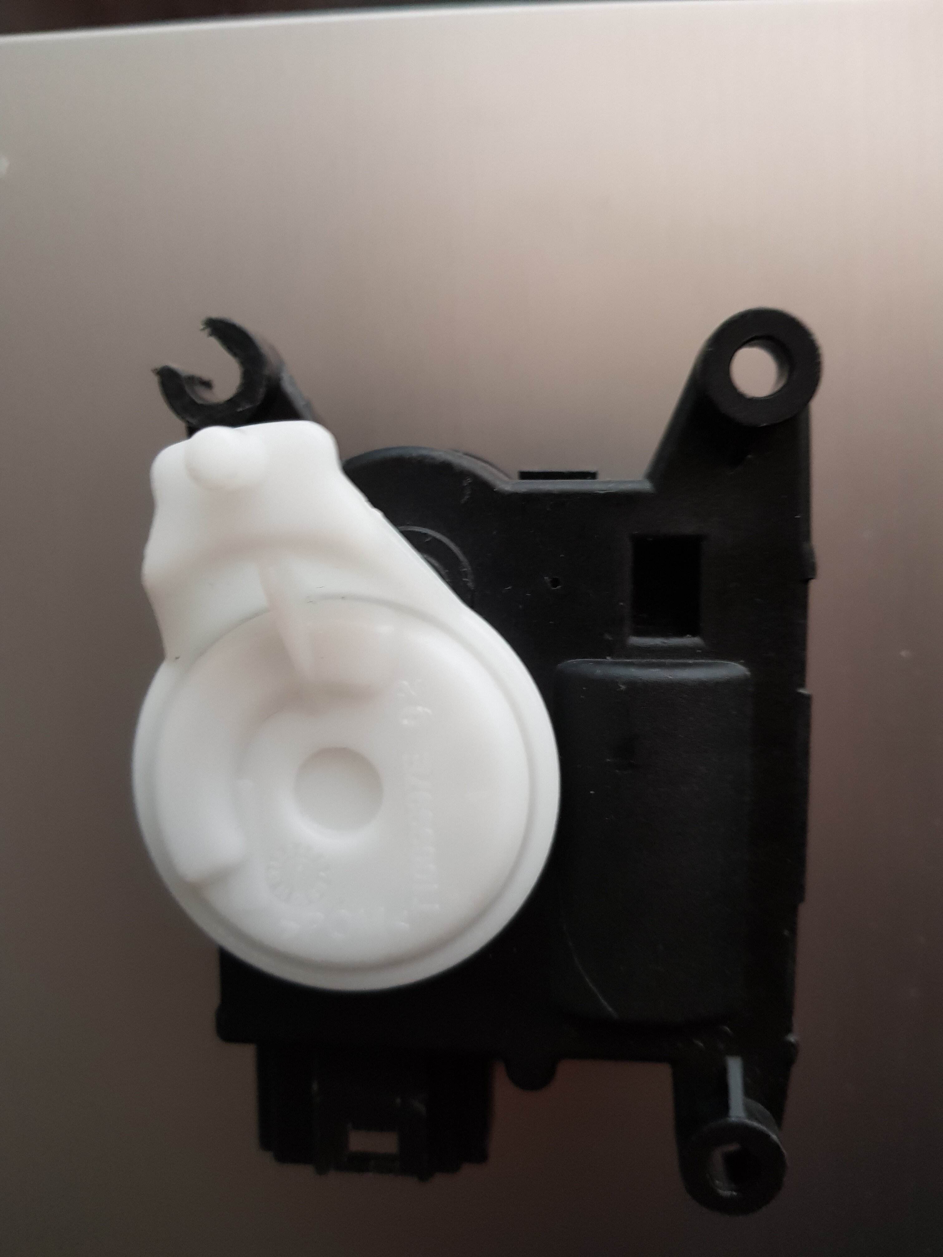

Ciao.....ho bisogno di qualche chiarimento.... ho passato tre ore cercando di agganciare il motorino nuovo (vd foto) ma non ci sono riuscito per cui arrivato al 365° santo per oggi ho desistito.... volevo chiedere : cosa hai usato per tirarlo su e posizionarlo ? Ho provato con pinze, cacciaviti nastrati al motorino e altri utensili ma nessuno di questi riusciva ad avere un aggancio stabile e dunque non riuscivo ad innestare la 2 vite nell'asola del motorino tantomeno ad inserire la ruota bianca nello slot della paratia. La posizione della ruota bianca è in ricircolo attivo (cioè non prende aria da fuori) è forse più facile cercare di montare il motorino con la ruota bianca regolata in ricircolo spento (aria da fuori) ?
Inoltre, la telecamera sonda come l'hai posizionata per vedere come procedevi nelle operazioni ?
grazie
