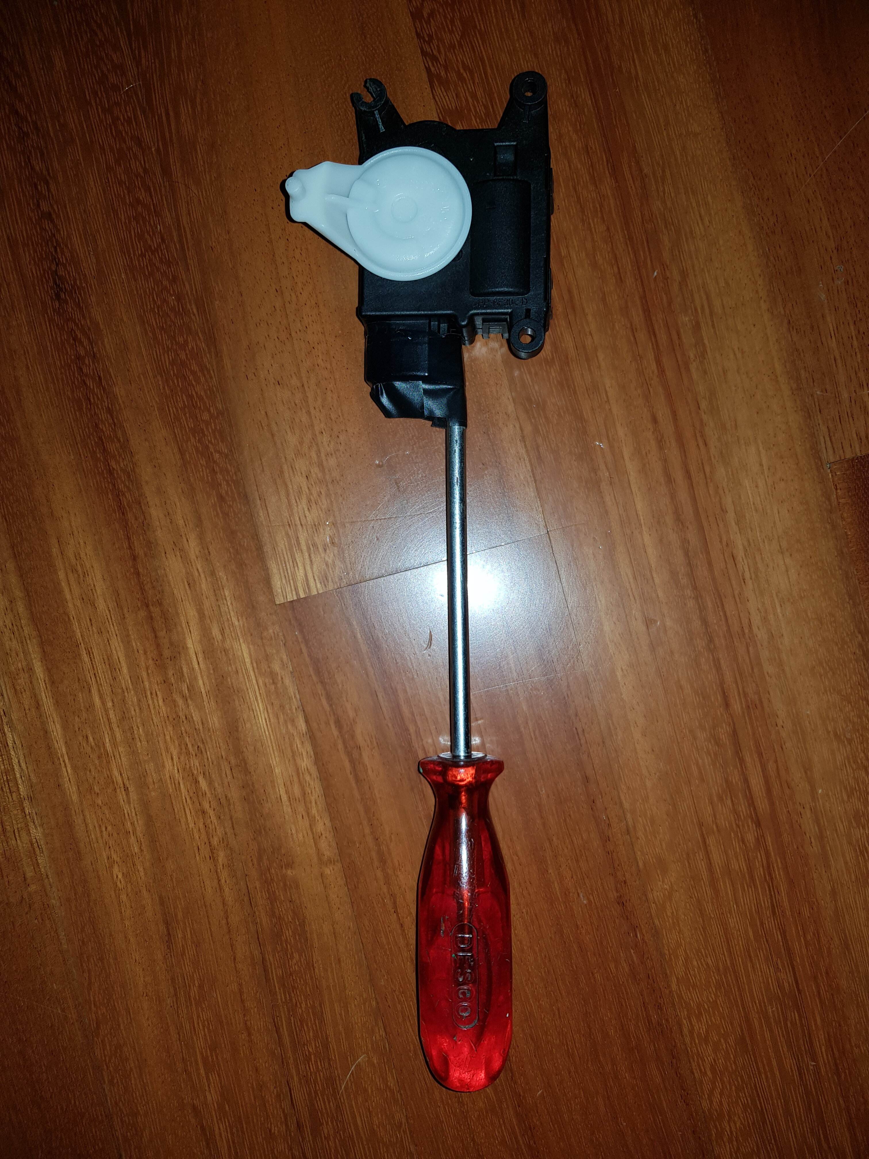

Allora, il mio motorino aveva la rotella bianca ferma esattamente a metà corsa, posizione ignobile. A mano infilavo il perno della rotella nell'asola della paratìa e poi "tiravo" il motorino verso l'alto per sollevare la paratìa e agganciare la vite. Solo con le mani, nessun attrezzo.
Per la sonda:
Al posto della placca in plastica che togli alla destra del pedale acceleratore, troverai un supporto verticale in metallo. C'è un passaggio tra il supporto e la parte di plancia rimasta montata (più o meno all'altezza del selettore DNA), se infili la sonda in quel passaggio, finisci a puntare esattamente il motorino, gioca un poco con la telecamera e riesci a puntare perfettamente la seconda vite.
.. e alla fine, con tanta pazienza, avendo imparato il calendario a memoria compresi i santi minori, EUREKA..... il motorino è finalmente montato. Per posizionarlo ho utilizzato il "porkaround" in foto; un consiglio a chi si deve ancora misurare con l'impresa: nella foto si vede la rotella bianca posizionata in modalità "ricircolo off" ovvero presa aria da fuori (che è poi la posizione naturale che assume la paratia in assenza di mollette o cose analoghe che la blocchino in posizione "ricircolo on".)
In realtà per un posizionamento più agevole del motorino
(ricordo le tre fasi :
1) innesto contemporaneo dell'asola del motorino nella seconda vite in alto e del piolino della rotella bianca nella leva mobile della paratia.
2) lieve rotazione in senso antiorario del motorino per aggangiare il piolino nero di supporto.
3) avvitare prima vite (quella in basso) )
è opportuno ruotare la rotella bianca dalla posizione in foto di un 15 20 gradi in senso orario ovvero verso la posizione di ricircolo on, per fare questo però è necessario collegare il motorino ad un'alimentazione 12V ed effettuare la regolazione "fine".
saluti
