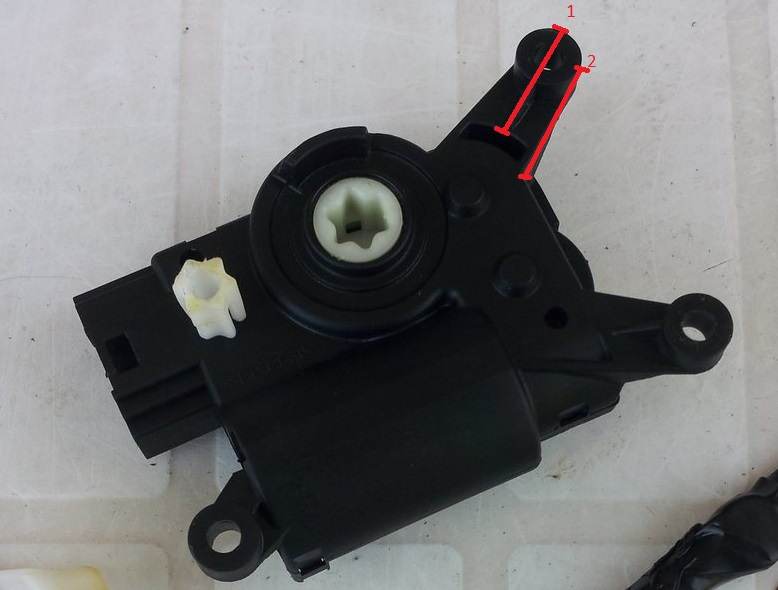

Qualche anima pia, che ha per le mani il motorino mi può dare queste due misure?
Mi si è rotto mentre lo estraevo e voglio sistemarlo. Grazie.:D:)

Grazie, sei stato gentilissimo.
Ora cercherò di ricostruire il pezzo mancante....quantomeno i laterali, per ottenere una sorta di "U"
