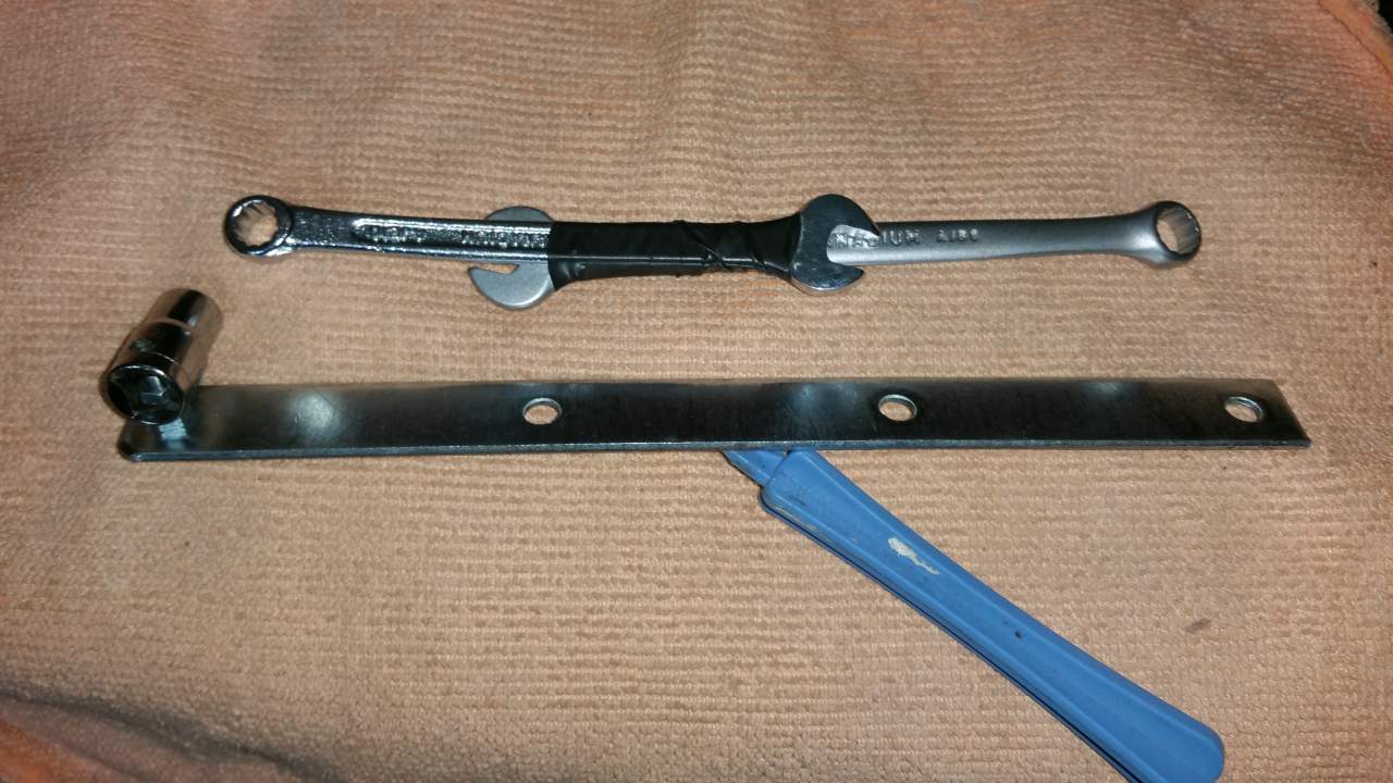

Con molta pazienza con una chiave poligonale riesci a svitarla altrimenti giusto il suggerimento di alfa nell usare un saldatore oppure con un dreamel con aberino flessibile ma le 2 opzioni solo se non riesci con la chiave e facendo molta attenzione.non sforzare il piloncino della vite se lo danneggi poi sò caxxi
La chiave sopra è esattamente quella che ho usato.quella sotto è un tool che mi sono costruito successivamente a tempo perso
