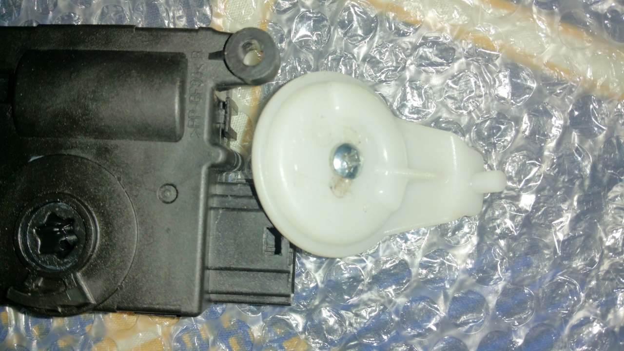

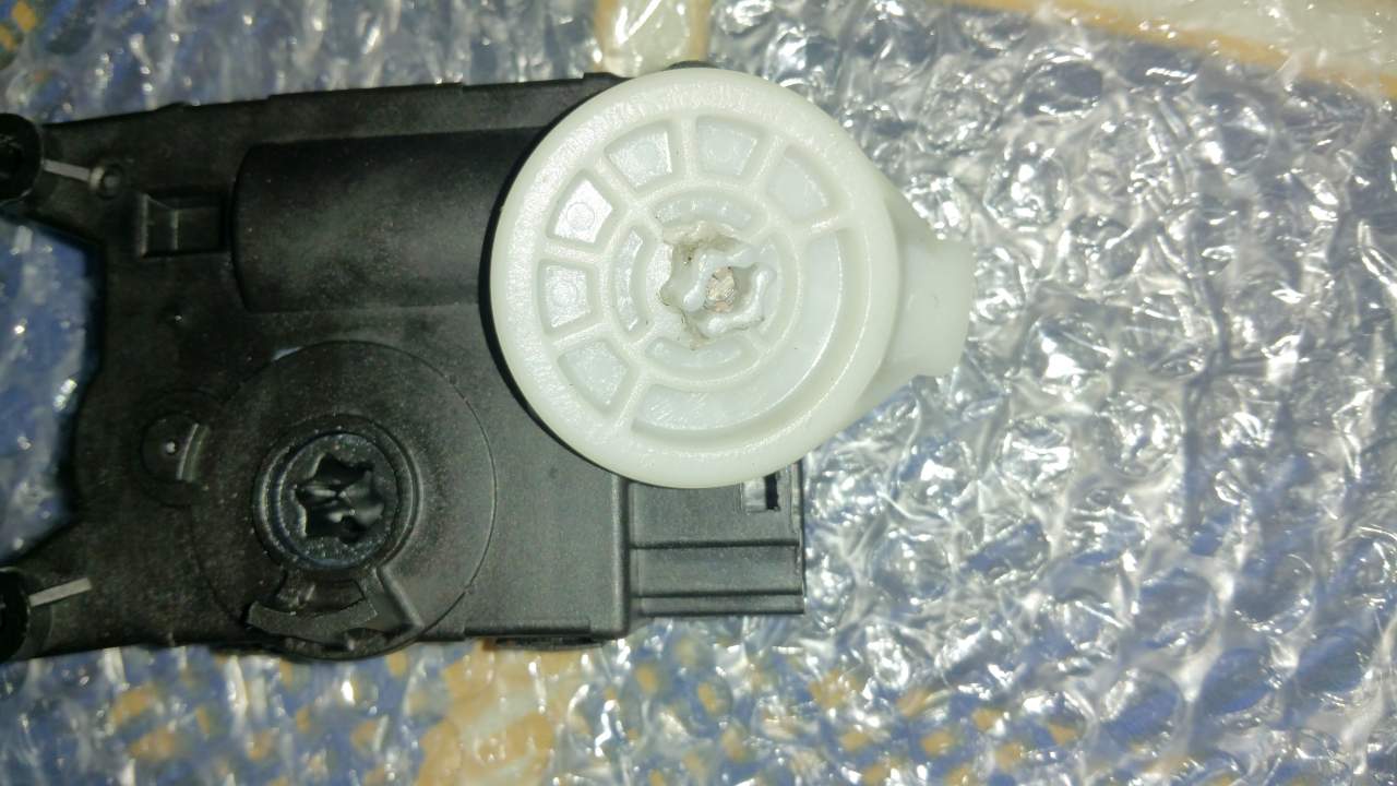

Salve a tutti,
rispondo all'amico Polinesiano e all'amico I*LoveGiulietta,
purtroppo come ho detto nel mio precedente post io sono fermo alla rimozione solo della prima vite quella visibile dal lato guida, e avevo solo supposto che le viti fossero 2 e non tre toccando con la mano intorno al dispositivo.
Per quanto riguarda il discorso di forzare per fare uscire il dispositivo dal piolino e poi ruotarlo per vedere l'altra vite, potrebbe valere ma è comunque rischioso essendo tutto di plastica, si corre il rischio di rompere il piolino, o l'attuatore stesso che magari potrebbe essere recuperabile.
La cosa potrebbe valere se si è già sicuri di volerlo sostituire con uno nuovo, ma anche qui il discorso di aprire l'innesto della vite che non si vede per poi avvitare prima la vite e inserire il dispositivo mi lascia un pò perplesso, perchè comunque non si riuscirebbe mai a serrare la vite nascosta in maniera corretta e con le vibrazioni che ci sono in auto si corre il rischio di rompere anche il dispositivo nuovo montato.
Appena avrò qualche notizia nuova vi contatterò, comunque anche io sono della provincia di Napoli.

Se hai tutte queste perplessità allora non ti rimane che smontare tutto il cruscotto. Buon Natale anche a te!

Fabio complimenti sei bravo a parole ..vuoi recuperare l attuatore ? Praticamente far questo?
Ovviamente non lo rimonterei mai perchè sarei stupido a farlo ed anche solo a pensarlo.
Re: Giulietta - Controllare problema meccanismo ricircolo aria!
È già un miracolo la sostituzione senza smontare nulla, che il recupero del l'attuatore mi sembra poca cosa
