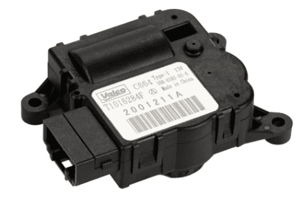

Per via della rottura della leva ho smontato l'attuatore ricircolo (si tratta del modello qui sotto, credo sia quello più recente codice 50521921) e ho fatto qualche prova, confermo che non ha nessun fine corsa e senza leva montata può ruotare indefinitamente in entrambi i sensi. Confermo anche che i comandi dalla centralina clima durano circa 7" sufficienti a compiere quasi un intero giro e che all'accensione viene come prima cosa sempre comandata l'apertura.
Ho letto tutta la discussione e mi chiedo se per una soluzione a lungo termine convenga sostituire la leva con l'originale (durata attesa qualche anno), prendere una di quelle in ABS su eBay (probabilmente no), prendere una di quelle in metallo su eBay oppure provare a stamparne una in materiale diverso dall'ABS e/o rivedere il disegno?

Ciao, io avuto lo stesso problema per 3 volte, perché l’attuatore è di plastica e si rompe facilmente. Ho risolto acquistandolo di alluminio. Ti allego il link dell’oggetto che ho comprato. Tra l’altro fornitore disponibile e professionale
Io l’ho comprato in ABS, dovrebbe essere un po’ più resistente dell’originale, adesso è dal meccanico per sistemare altre cose e ha detto che vede se riesce a montarlo senza togliere il cruscotto, in caso contrario voglio provare io seguendo i diversi tutorial su YouTube che lo fanno, sinceramente non ha senso spendere centinaia di euro per far smontare il cruscotto dato che il ricircolo lo uso davvero poco abitando in una zona senza gallerie

Ho smontato il famigerato motorino qualche giorno fa e sto aspettando la levetta d'alluminio di ricambio.
Mi chiedevo se non fosse il caso di comprare anche il motorino nuovo visto che dramma è smontarlo/rimontarlo.
Qualcuno l'ha fatto?
